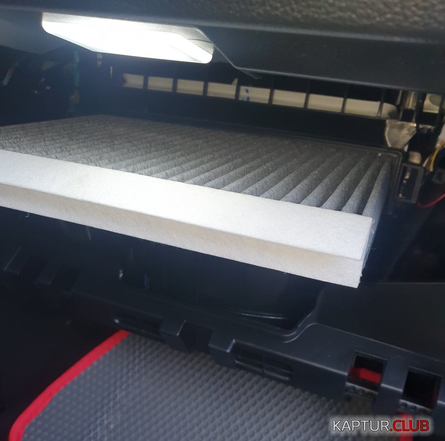

    Ну а дальше , ещё проще )))
    Тянем за язычок и вытаскиваем фильтр .
    И тут же , на его место ставим новый.
    Вот зафоткал наполовину установленный новый.
    20250403_134316.jpg | Рено Каптур Клуб Россия | Форум KAPTUR.SU
    Всё идеально - тютелька в тютельку ))

    Ну а дальше собираем всё в обратной последовательности.
    А да , и родной фильтр (с завода) - стоял угольный !!!.
    И ещё , при таком расположении фильтра , процесс его замены - не подразумевает наличие мусора после его замены (всё в нём) !!
    Ни в нише для фильтра , ни в вываливании части "говен" (при вытаскивании фильтра , как в Каптуре) - в ноги пассажира.
    За это , Китайцам - респект огромный.

    На спортеже так же за бардачком салонник располагался. Замена проста и удобна, лягушатники конечно совсем другое(:

    И никаких тебе сжать, что бы потом расправился или нет ))) Все по-человечески!

    На кашкае 2007г ещё хуже было, там чтоб добраться до салонника надо было демонтировать педальный, узел и поставить риски на привода заслонок климата, чтоб поставить потом обратно правильно, а т.к. альянс рено-ниссан уже тогда был, то уверен, что лягушатники этот узел разработали. До кашкая была Альмера, там салонник тоже за бардачком был по человечески.

    Так в Каптуре почти идеально получается )))

    Я как то привык, буквально минут 5-7 и усё, что на капе, что на сандере(у них одинаково всё), один раз на дастере соседу менял, там немного другой фильтр и немного другая крышка, но принцип одинаковый и мусор также в ноги высыпается(:.
    Но поза в виде буквы "зю" неизбежна(:.

    Мне нет нравится лотерея с расправится-не расправится )

    Офигеть, как все сложно! Какие-то язычки, защелки... В Каптюре снял крышку, вытащил старый, вставил новый, крышку на место воткнул.)
