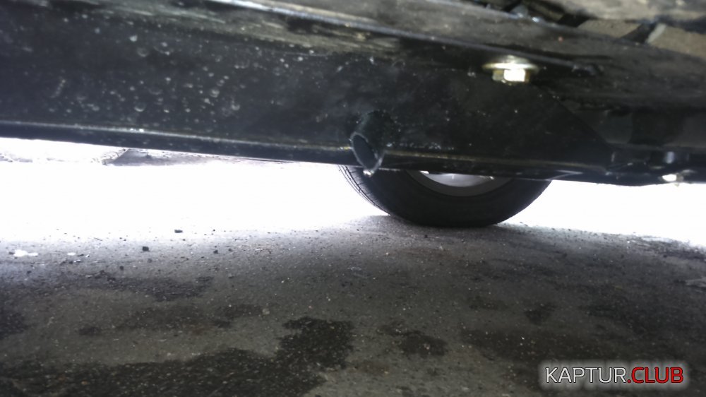

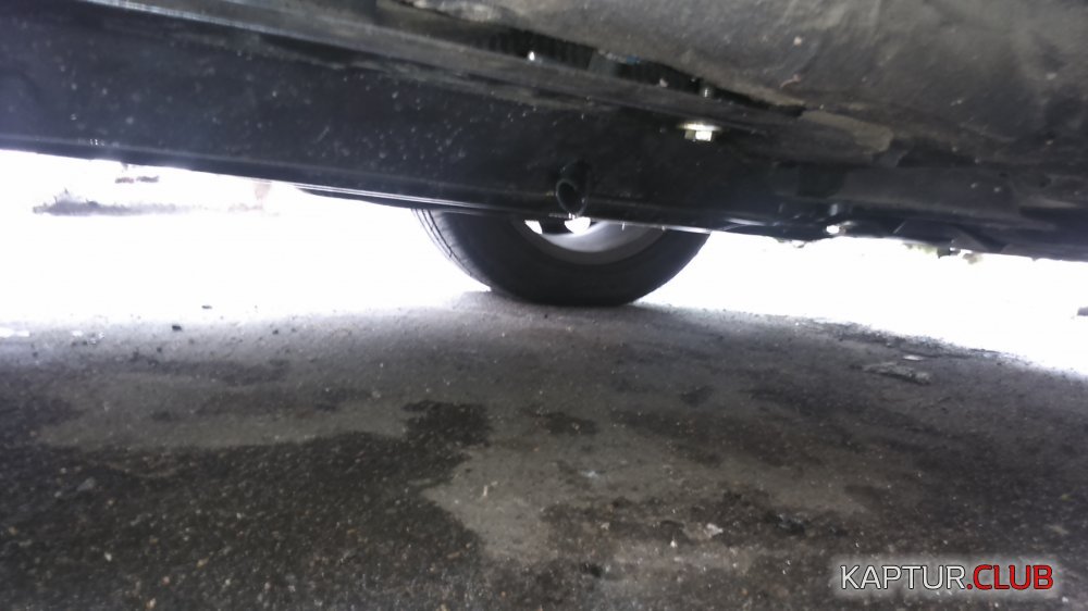

    Погода сжалилась , не подвела !!!
    Вот результат !!!
    DSC_0031.JPG | Рено Каптур Клуб Россия | Форум KAPTUR.SU DSC_0032.JPG | Рено Каптур Клуб Россия | Форум KAPTUR.SU

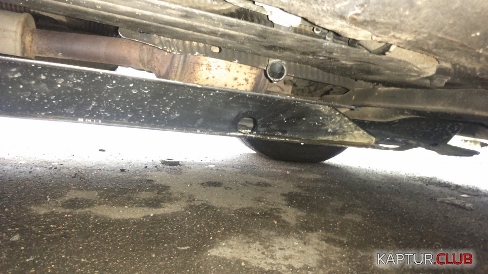

    Сначала открутил защиту со стороны пассажира ( все три крепежа).
    Прикинул , разметил , просверлил (сверло нужно 17мм) такого в "загажнике" не нашлось (((
    Поработал напильником (вспомнил Виталия - не сверлить , не точить , не использовать напильник :laugh1::laugh1::laugh1:)
    А я и сверлил и напильник в руки взял )))
    Вышло так !!!
    DSC_0022.JPG | Рено Каптур Клуб Россия | Форум KAPTUR.SU
    Отверстие я обработал и подкрасил !!

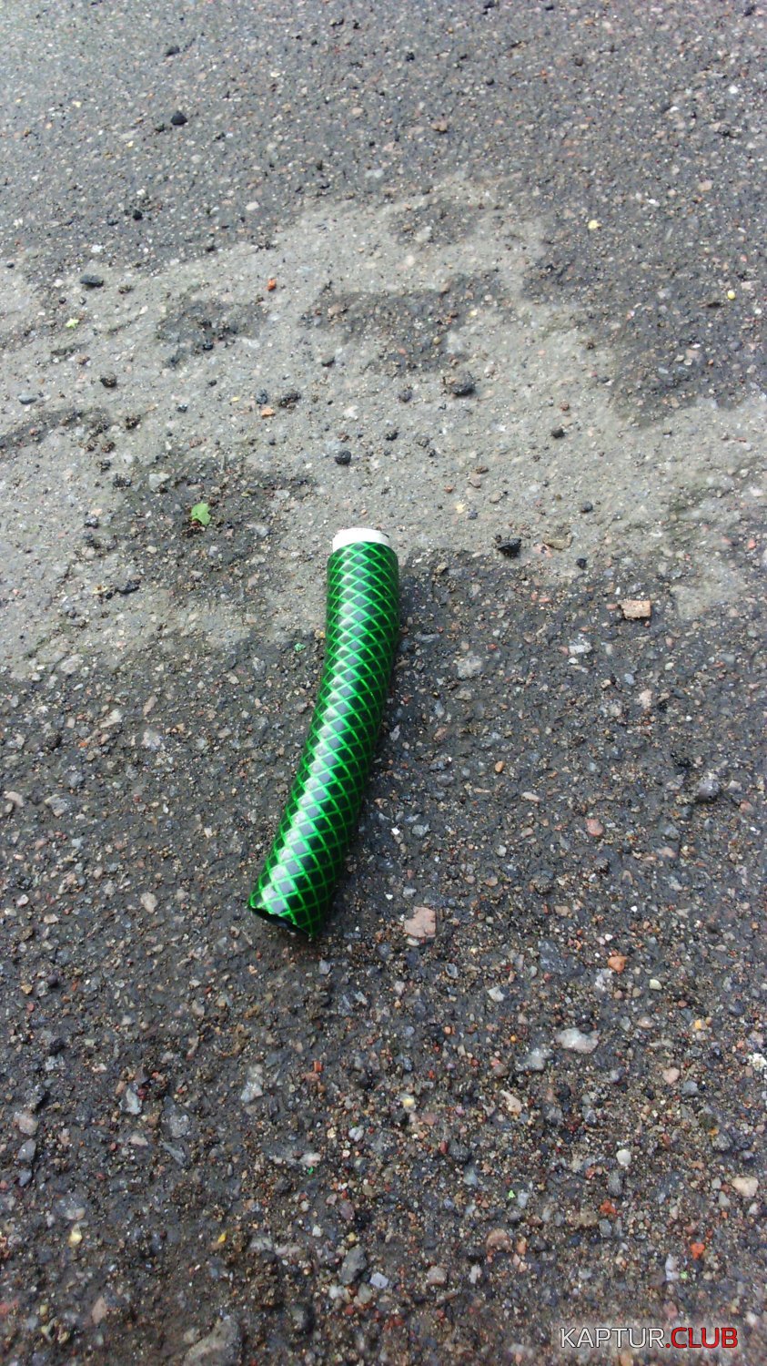

    Ну и естественно прикинул все свои варианты по удлинению дренажа .
    Родной 15мм внутренний диаметр !!! Подошёл шланг (садовый)
    DSC_0021.JPG | Рено Каптур Клуб Россия | Форум KAPTUR.SU
    Это ещё длинный ))) Нужно короче , где то на треть !!!

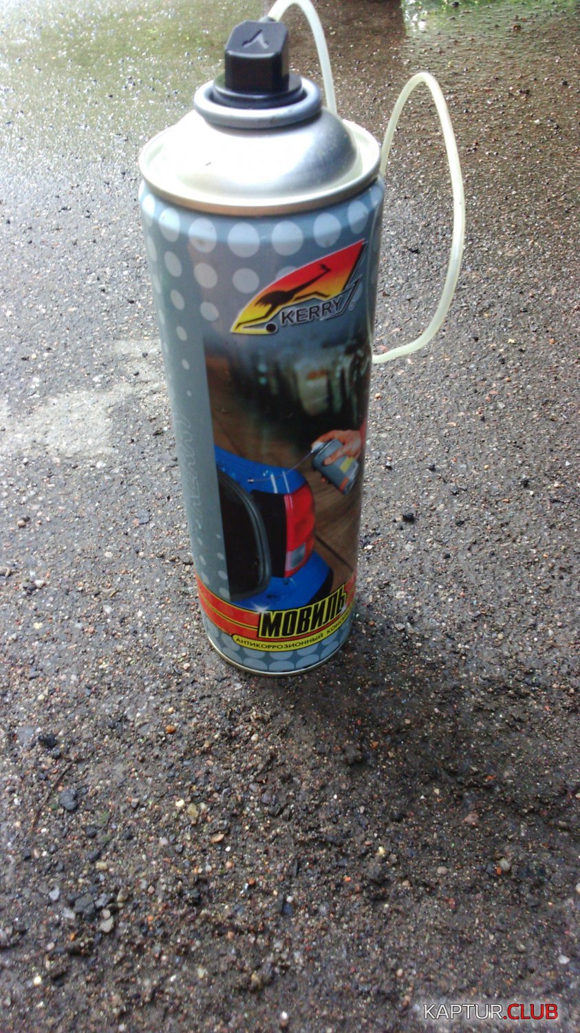

    Я же писал уже что там всё рядом , вставил в шланг штуцерок (металопластиковый обрезок трубы)
    Спрыснул его несколько раз мовилем , подождал пока немного подсохнет и станет липким.
    Вставил и с наружи ещё изолентой прихватил !!

    Ну и само собой как и собирался обработал мовилем весь крепёж всех трёх защит !!!
    И в клык залил тоже !!!
    DSC_0020.JPG | Рено Каптур Клуб Россия | Форум KAPTUR.SU
    А заодно и чашку где Вин Номер (стёр его когда переоформлял Каско)
    Фоткали !!
