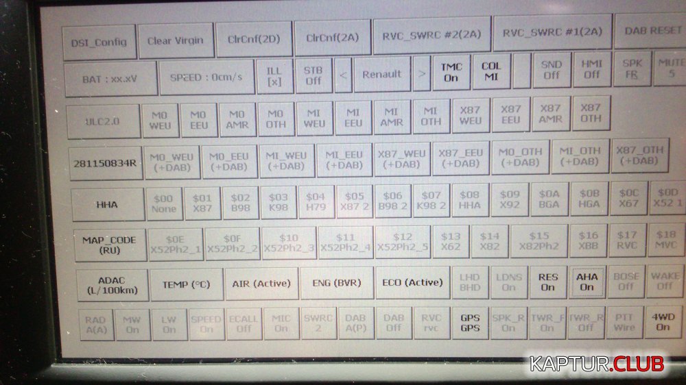

    Поползал в MICOM !!
    Теперь это вообще легко !!
    Всё есть на первой странице темы - http://kaptur.su/threads/media-nav.102/
    Спасибо - yosic за проделанную работу !!

    83.768
    207.769
    Ну по середине и у меня было точно !!
    А вот захотелось что бы во всём диапазоне было , тип-топ !!

    Вот фотка нового MICON
    DSC_0021.JPG | Рено Каптур Клуб Россия | Форум KAPTUR.SU
