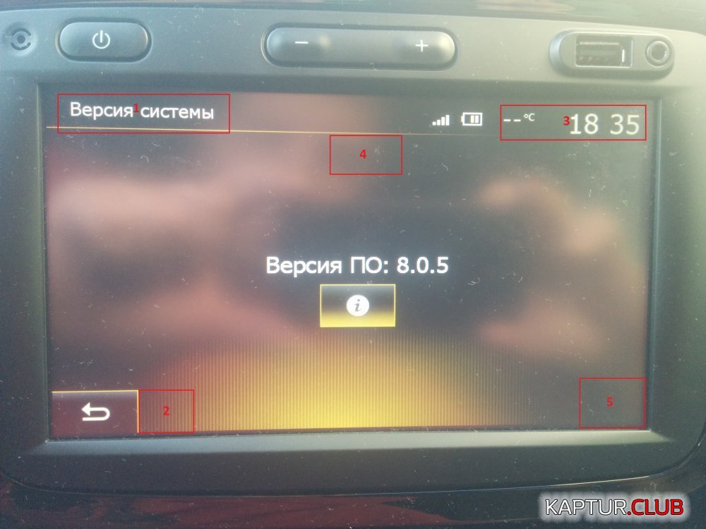

    Для того, чтобы войти в TEST MODE необходимо на окне версии системы последовательно нажать на места на экране изображенный на картинке(обведены красным). Последовательность нажатия принципиальна и должна строго соблюдаться. Дальше !!
    IMG_20170830_183502.jpg | Рено Каптур Клуб Россия | Форум KAPTUR.SU IMG_20170830_183515.jpg | Рено Каптур Клуб Россия | Форум KAPTUR.SU

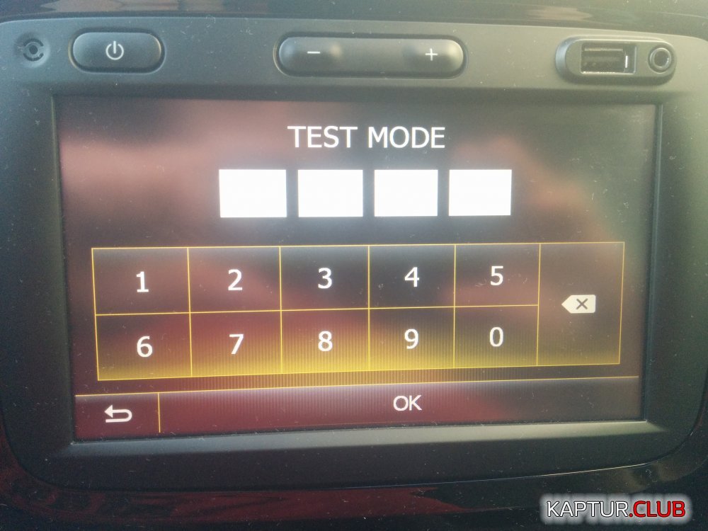

    1 Заходим в TEST MODE кликая по областям в диалоге версии системы.
    2 Вводим код 0362 и жмем ОК
    3 Жмем <- и все стираем
    Для активации отключенных опций необходимо до ввода кода вставить флэшку содержащую следующий файл(просто пустой)
    mcmtest_activate_4nng.ini - для безопасного набора опций
    4 Вводим 3748 и жмем ОК.
    5 Мы в Micom config.
    6 Выбираем Micom Test
