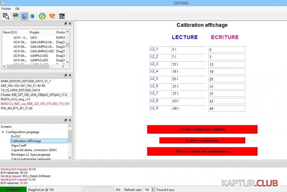

    Сегодня я опять провёл эксперимент с откалиброваным бензобаком !!
    Было полбака (ровно) , залил на пятьсот рублей (почти тринадцать литров) , так и показало !!
    Всё гут !
    LoneWolf_SPb и пёс нравится это.

    13 литров ровно где показало, по компу или по стрелке? У меня ровно полбак комп 25 литров кажет, а на следующем большом среднем делении 34. Посмотрю ещё на ноле сколько покажет. Если около 50, значит всё гуд. И без перекалибровки ))
    83.681
    207.666
    Глядел на стрелку !!
    Ну у тебя не может показывать полбака ))) Там в родной таблице прописано 23 , а я прописал как раз 25 !!!
    Да и верхняя граница у нас указана - 44 ((( Не по "фэншую" как то (((

    а как ты по стрелке увидел ровно 13 ? )) Я не ошибся. Стрелка ровнёхонько по середине и на компе 24.5 литра, если быть точным. А с учётом того, что при стрелке на ноле в запасе ещё 5-6 литров, так и выходит. И верхняя граница наверняка стоит с учётом этих запасных литров )))

    По градации !!
    83.681
    207.666
    Ну не ошибся , значит не ошибся ))
    Но после перекалибровки , стрелка передвигается - АДЕКВАТНО !!!

    Всё никак не доехать до Сергея, решил сам попробовать перекалибровать бак. Вот что получилось: 2017-09-22_163912.jpg | Рено Каптур Клуб Россия | Форум KAPTUR.SU . Правильно, или нет, Серёж? У тебя так? И не пойму, по какому компу смотрите показания, кроме стрелочного прибора?

    Я так же калибровал !!!
