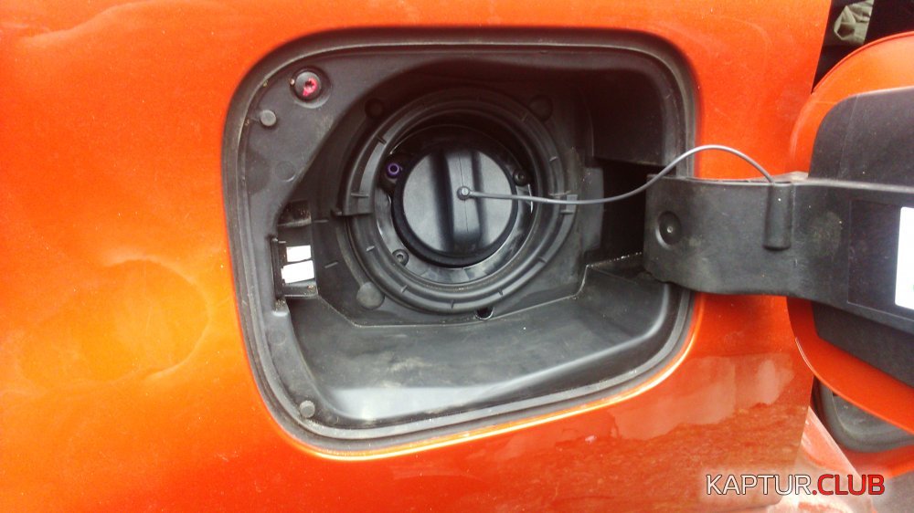

    Начал с дренажа в лючке бензобака!
    Снял полностью подкрылок и кольцо вокруг горловины .
    Вот фото кольца .
    Кольцо.JPG | Рено Каптур Клуб Россия | Форум KAPTUR.SU
    Дальше при изучении вопроса понял , что дренаж должен был быть (((
    Но нас как всегда его лишили (((
    Сами снимите кольцо (просто поверните против часовой стрелки и отогните край .
    Он резиновый и сами всё увидите .
    Да я забыл сфоткать сразу кольцо , потом специально его снял (здесь так сказать уже финишный результат - видно воронку )

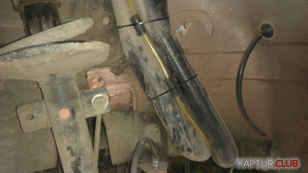

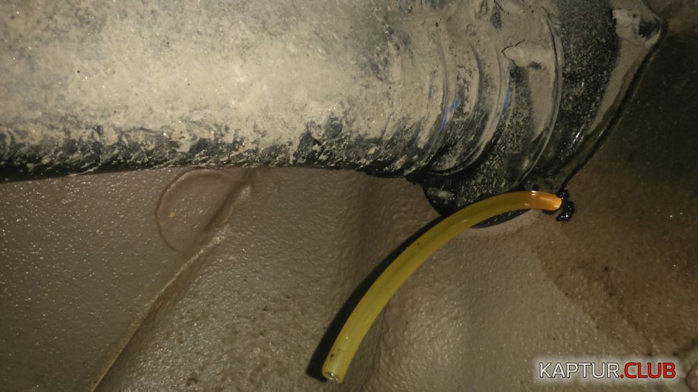

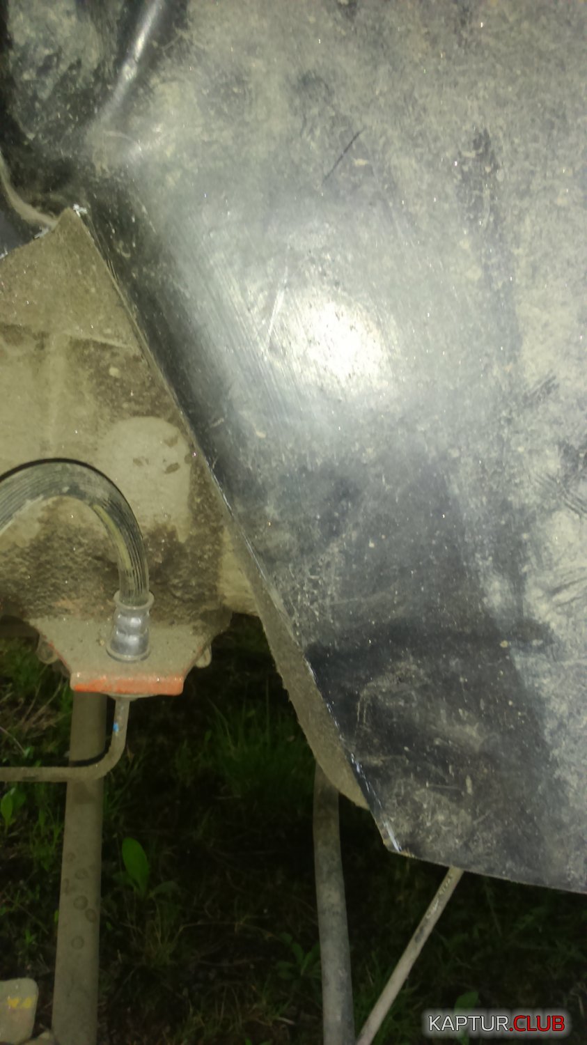

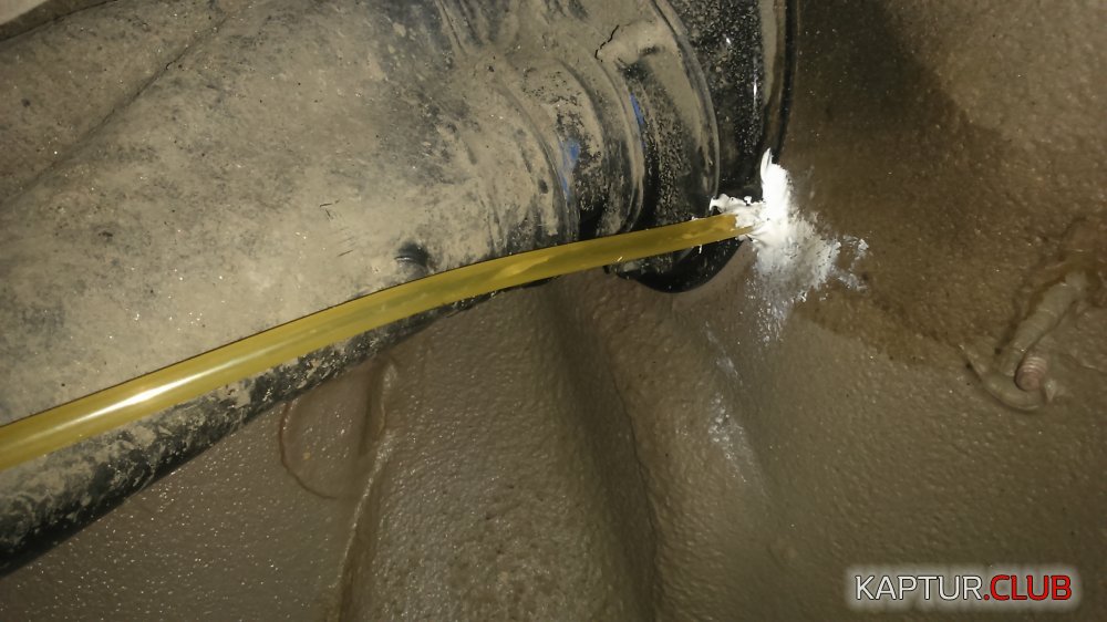

    Дальше взял шурик со сверлом и просверлил пластик и немного увеличил отверстие в крыле (оно там есть изначально ).
    Ещё одно подтверждение что планировался дренаж .Потом края обработал и покрасил .
    Просунул заранее подготовленный шланг с воронкой
    Шланг_1.JPG | Рено Каптур Клуб Россия | Форум KAPTUR.SU Шланг_2.JPG | Рено Каптур Клуб Россия | Форум KAPTUR.SU
    83,839
    207,956
    Дальше использовал герметик (на всякий случай)
    Герметик.JPG | Рено Каптур Клуб Россия | Форум KAPTUR.SU
    Ну и закрепил шланг .
    Закрепил_1.JPG | Рено Каптур Клуб Россия | Форум KAPTUR.SU
    Закрепил_2.JPG | Рено Каптур Клуб Россия | Форум KAPTUR.SU

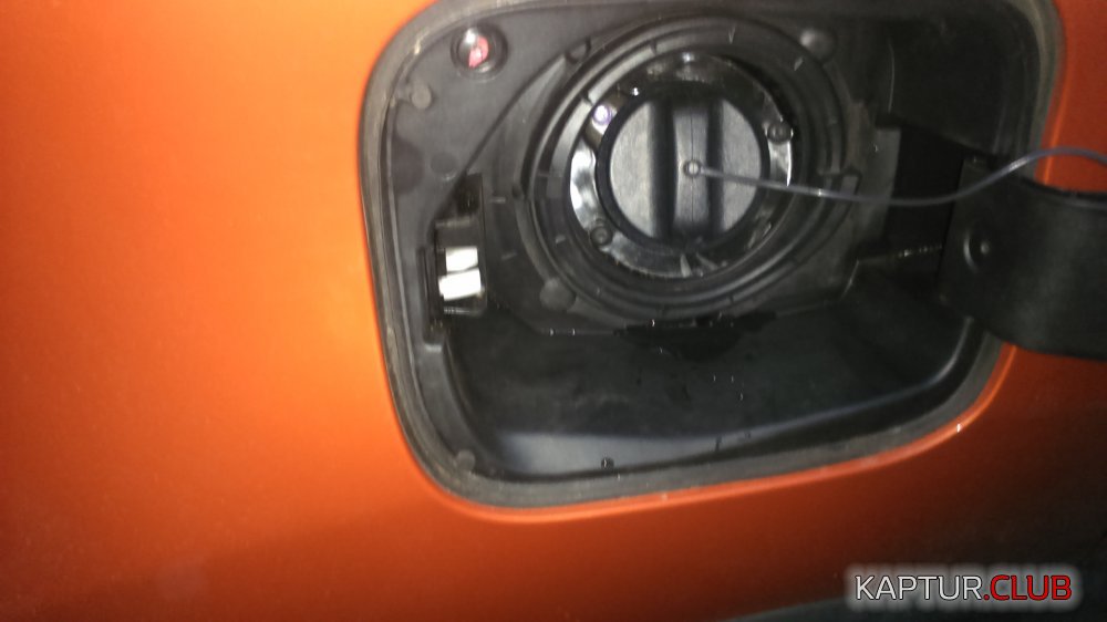

    Ну и вот что получилось .
    И конечно испытание !!
    https://yadi.sk/i/UTwCehKb3JdWuF
    https://yadi.sk/i/mZBE6DYi3JdWrC
    Вода сходит моментом !!!
    И её остаётся совсем чуть чуть !!
    Я доволен , что хотел - то и сделал .

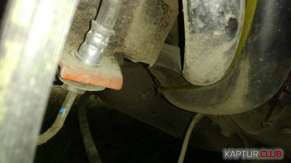

    Да раз снял колесо то сфоткал работу ОД по подрезанию подкрылка и замене тормозного шланга .
    Подкрылок.JPG | Рено Каптур Клуб Россия | Форум KAPTUR.SU
    Видно разметку по которой подрезали подкрылок .

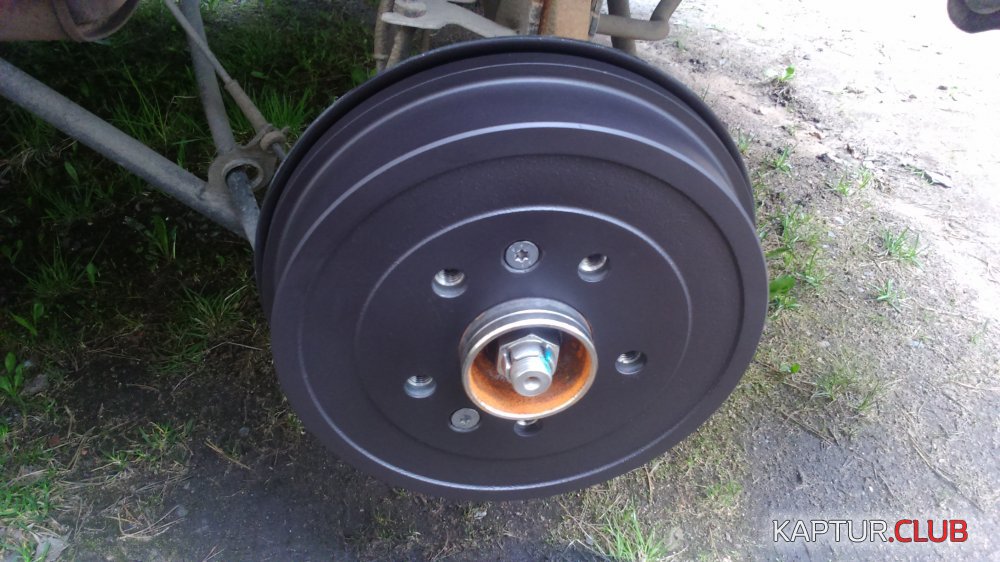

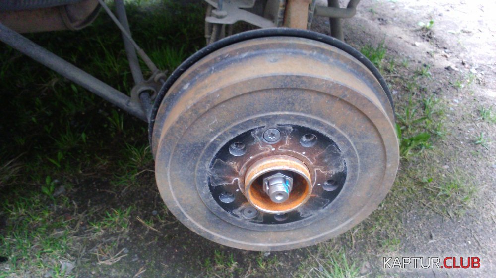

    Ну а дальше пришла очередь - БАРАБАНОВ !!!
    Я хотел что бы краску мне принёс Мелкий ( с работы )
    Но у него сейчас учёба , он учится на заочном .
    Поэтому купил в Би-Би такую .
    Краска.JPG | Рено Каптур Клуб Россия | Форум KAPTUR.SU
    Мне понравилась , красил в три слоя (ну как все )
    С просушкой стр. феном . И финишной прокалки краски при температуре 300 градусов ( рекомендация на балоне)

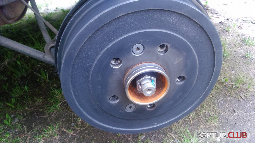

    83,839
    207,956
    И вот и фото барабанов , по порядку !
    Ржавый .
    Барабан_1.JPG | Рено Каптур Клуб Россия | Форум KAPTUR.SU
    Очищенный и обезжиренный .
    Барабан_2.JPG | Рено Каптур Клуб Россия | Форум KAPTUR.SU
    Ну и покрашенный .
    Барабан_3.JPG | Рено Каптур Клуб Россия | Форум KAPTUR.SU
    Как вы заметили очищенный тоже неплохо выглядит )))
    Он как то хитро ржавеет , поверх своего грунта .

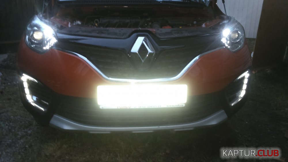

    Короче дальше я подумал , что "раз пошла такая пьянка" , а не сделать ли мне сегодня и свет в габаритах )))
    83,839
    207,956
    И я решил - сделаю !

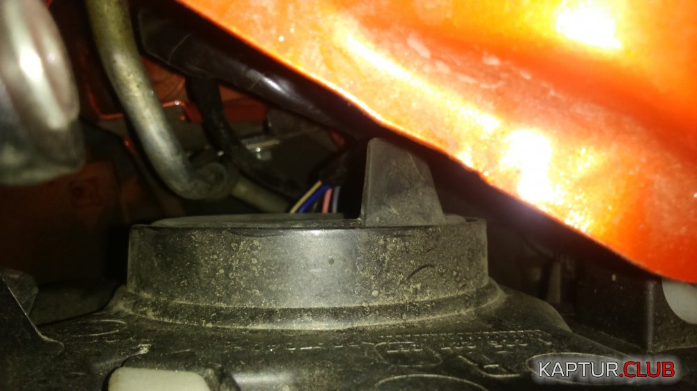

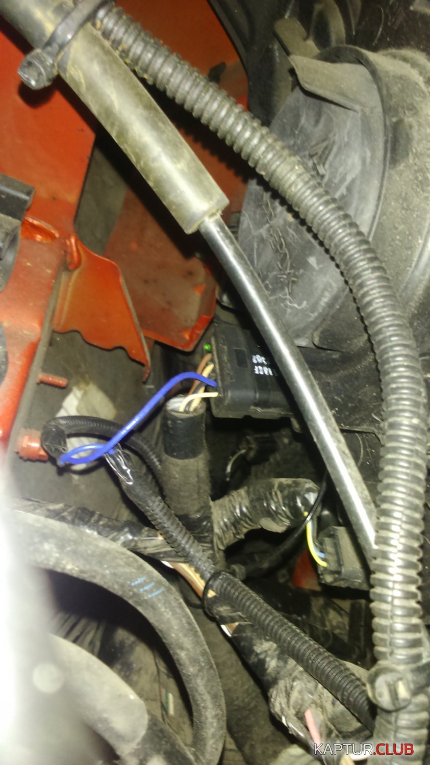

    Бампер я не снимал , решил как Diskriper снять подкрылки .
    Но я снимал не полностью , а отгибал ту часть где жабры ( мне для работы хватило )
    Мал мала замудохался (время уже поджимало ) и забыл нафоткать .
    Да , я подключался к фишке ДХО , но не к коричневому а к синему .
    У меня они горят когда включаются габариты , а коричневый - это ДХО .
    Вот несколько фоток .
    Габариты_1.JPG | Рено Каптур Клуб Россия | Форум KAPTUR.SU Габариты_2.JPG | Рено Каптур Клуб Россия | Форум KAPTUR.SU Габариты_3.JPG | Рено Каптур Клуб Россия | Форум KAPTUR.SU
    Как говорится когда вспомнил о фотках всё уже собрано было , я ещё поставил на всякий случай предохранитель ( пусть будет )
