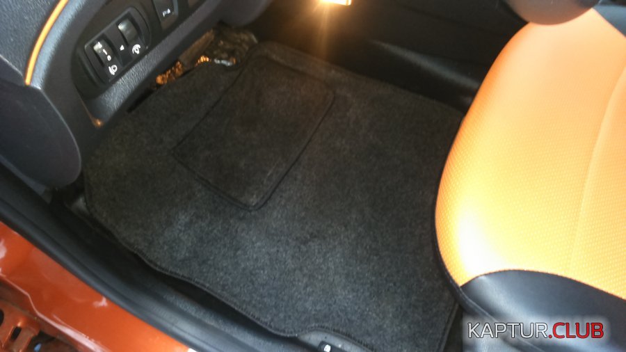

    Ну и заодно зафоткал водительский коврик !
    Это для сомневающихся в качестве и удобстве - велюровых !!
    И это с нашей погодой !!
    Коврик просто периодически стряхиваю .
    Повторю свой девиз - НА РЕЗИНОВЫЕ НЕ НОГОЙ ))))
