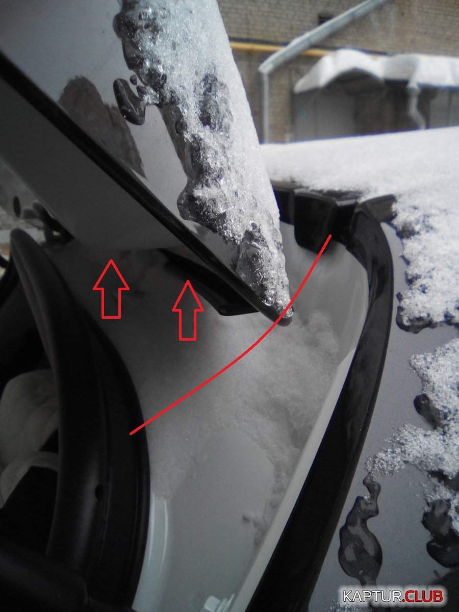

    А вот когда загнет край багажника , то тогда начинают хаить Рено . Я это уже проходил на другом автомобиле , и самое плохое что , потом править никто не берется , место загиба неудобное , про нивы так вообще нечего говорить , там вообще навесы отрывало.

    Если у машинки 5 дверь откр вверх, то проблема с намерзанием точно есть, ну после снегопадов. На УАЗе дверь открывалась вправо там с этим проблем не было, а вот на Ховере, Фабии и на Каптуре дверь поднимается тут бывает такая штука в виде наледи(при определенных погодных условиях: снег-потепление-мороз). Кого-то это напрягает, а кого-то нет. Так что решает сам клеить уплотнитель или аккуратненько откр и закр 5 дверь.

    Вот у Ховер Н5 щель в сравнении с Каптуром больше, там после каждого снегопада сугробы, ну и как итог наледь. А у Каптура она гораздо меньше и естественно тоже бывает но не так часто. Да Колеос первой генерации я правильно понимаю?

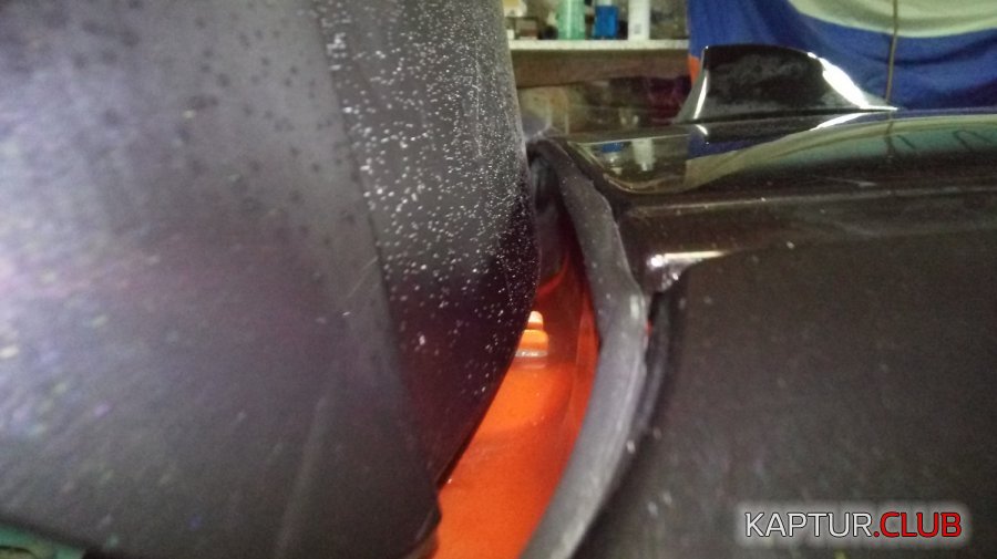

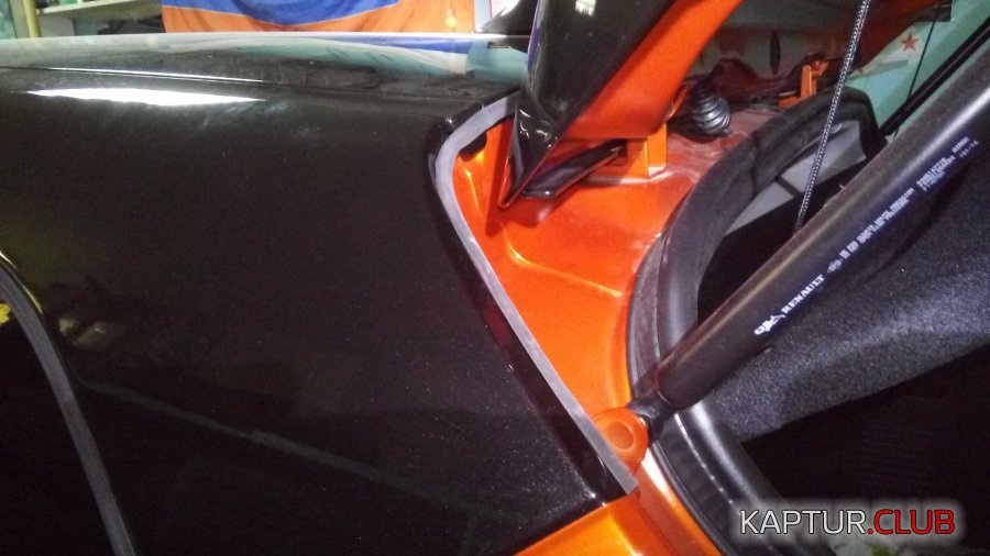

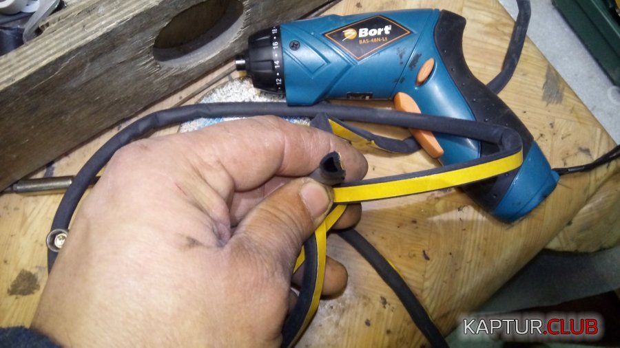

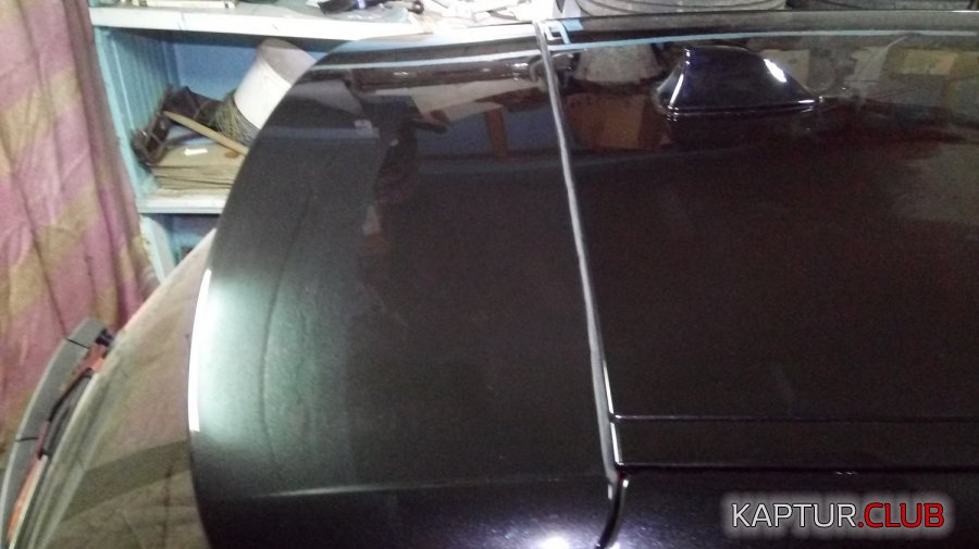

    Еще такой снегопад как у вас прошел и после будет полный снега коробочка , а потепление сделает его в цемент. , и если его оттуда не извлечь то край спойлера просто сломает . Вообще D образный уплотнитель крайне не удобно туда клеить , по умному туда Т образный нужен вот такого плана как на фото . IMG_20180210_085131 (1).jpg | Рено Каптур Клуб Россия | Форум KAPTUR.SU 2850204s-960.jpg | Рено Каптур Клуб Россия | Форум KAPTUR.SU
