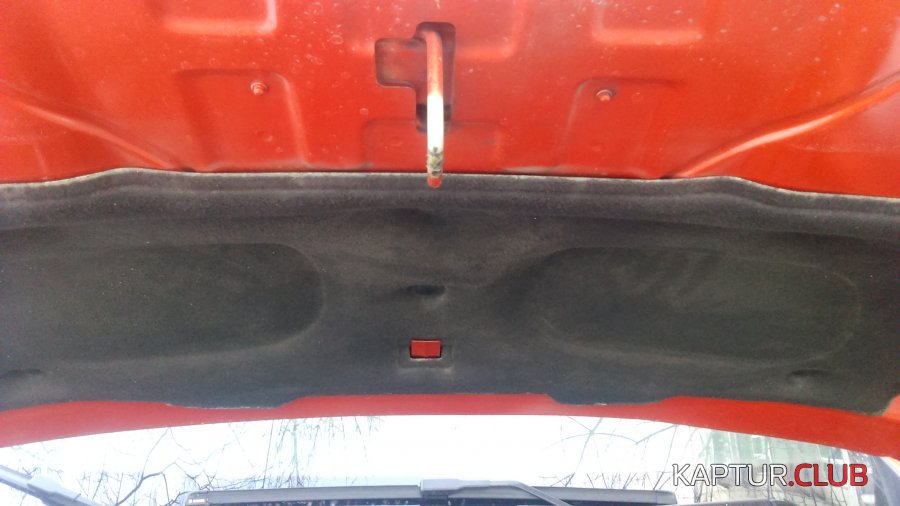

    Ещё сегодня проверил нижние резинки на дверях .
    Парочку (на передних) поправил.
    Понял почему их можно потерять (((
    Там может образовываться лёд (между дверью и резинкой на пластике к которому они крепятся) и постепенно их выталкивать ((
    Это у меня и начало происходить . И с одного конца резинки уже слезли .
    Снял их , удалил лёд и установил на место .
    Нужно периодически проверять .
    Советую всем проверить .

    Ну да я читал когда ты написал об этой проблеме .
    Но подумал что они прилипли к кузову и поэтому слетели .
    А получается что их ЛЁД - стаскивает !!(((

    Также начинала водительская отваливаться, поэтому поехал на мойку. Когда мою машину, резинки все снимаю, промываю в ведре с водой и тщательно промываю пластик.
    Теперь всё держится крепко!
    Кстати, после мойки вылазит куча жидкой грязи между накладкой и дверью. Долго приходится вытерать ее оттуда, пока не перестанет вытекать.
