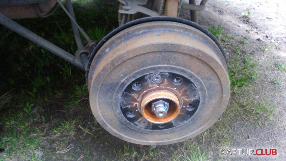

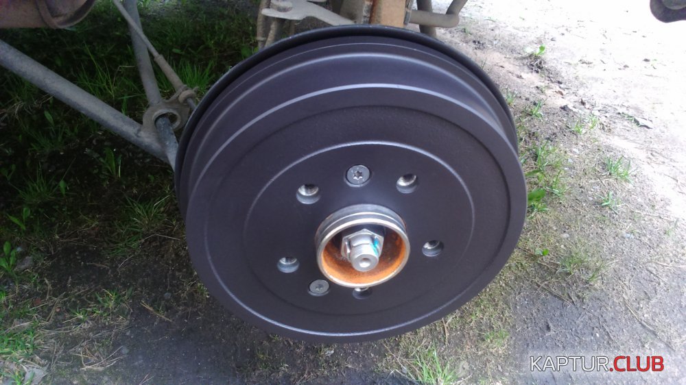

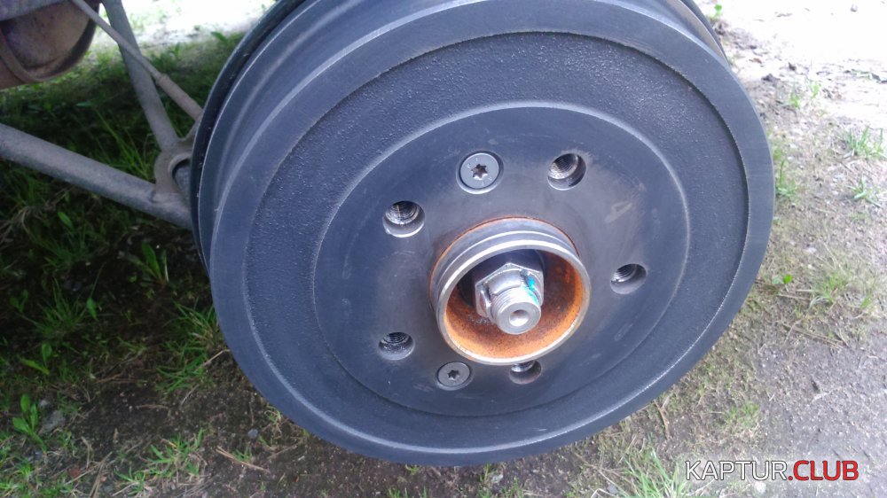

    По деньгам - цена балона краски (уже точно не помню , но не больше 200 , скидосы - как ни как).
    Дрель , карщётка , шкурка , скотч (малярный) , фен и обезжириватель - были в хозяйстве .
    А по времени , я не спешил - это же было на даче .
    Спокойно красил , сушил и попутно занимался другими примочками на авто .
    Поэтому , если так считать - день )) А так то хороший день (солнечный и тёплый) - то часа два , с перекурами (что бы как следует краску просушить).
