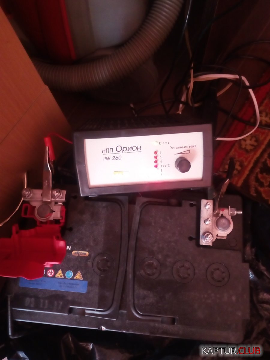

    Вот немного инфы из инета.
    Когда падает ниже 12 вольт – это свидетельствует о том, АКБ разряжена на 50%.
    В таком случае устройству понадобиться срочная зарядка, поскольку ее эксплуатация в таком состоянии гарантировано приводит к сульфатации пластин свинца. Это снижает и работоспособность АКБ, и продолжительность ее эксплуатации.
    Но даже в случае такого низкого напряжения запустить мотор легкового транспорта вполне возможно. Если аккумулятор находится в рабочем состоянии, ему не требуется ремонт и генератор при работе двигателя обеспечивает зарядку батареи, устройство даже в таком состоянии можно смело использовать.
    В том же случае, когда данный электрический параметр аккумулятора надает ниже 11,6 В, батарея практически полностью разряженная, дальнейшее ее использование в таком состоянии без подзарядки и проверки на работоспособность невозможно.

    Спасибо так и сделаю,зарядник есть:yes3:

    IMG_20180404_150944.jpg | Рено Каптур Клуб Россия | Форум KAPTUR.SU
