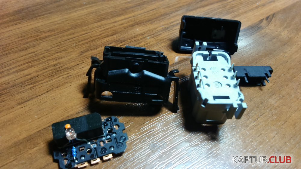

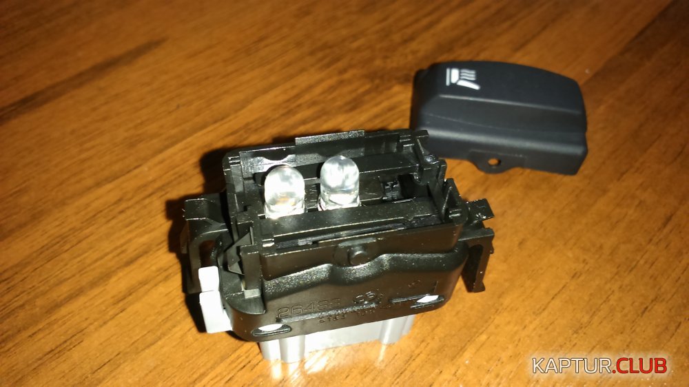

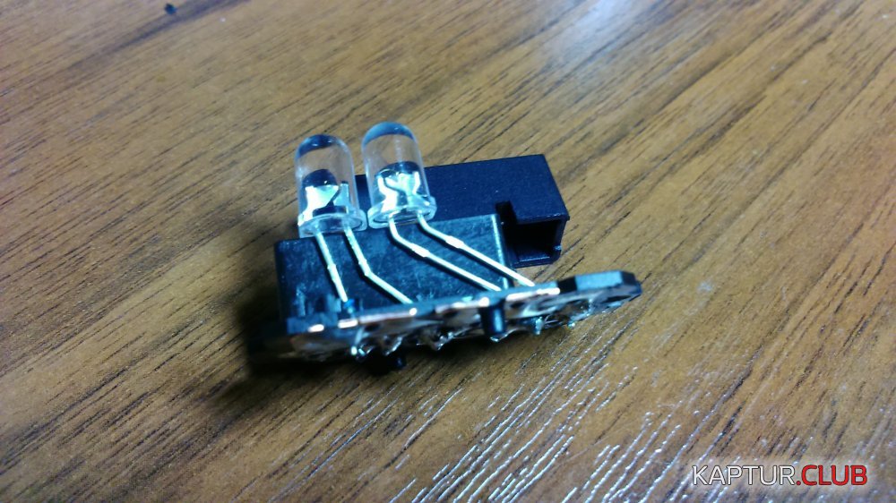

    Всё поставил - работает !
    Вот фото разобранной кнопки . Разобрал.JPG | Рено Каптур Клуб Россия | Форум KAPTUR.SU
    Вот припаял светодиоды .
    Впаял.JPG | Рено Каптур Клуб Россия | Форум KAPTUR.SU
    Вот почти собранная кнопка .
    Диоды.JPG | Рено Каптур Клуб Россия | Форум KAPTUR.SU

    Фотки как работает нужно делать в темноте (((
    Так не получается ((
    Как и писал всё делал как тут - https://www.drive2.ru/l/2995220
    И вот ещё я использовал простую зубочистку , что бы распаять отверстия под светодиоды .
    Просто упирался ей с обратной стороны платы а с другой нагревал паяльником ( очень удобно ) Зубочистка.JPG | Рено Каптур Клуб Россия | Форум KAPTUR.SU
    И вот ещё , паяльник нужен маленький !
    Со стандартным не подлезть !
