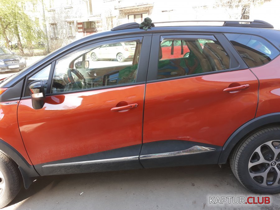

    Оба элемента .

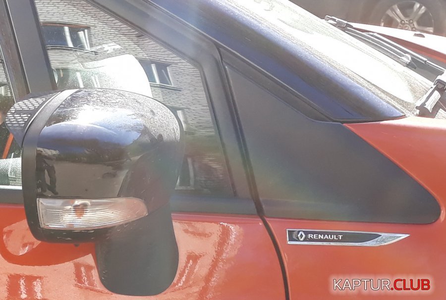

    Всё приклеилось - отлично !!
    Обезжирил , нанёс праймер , всё прогрел - феном !
    А эмблемы я ещё по верхней кромке прошёлся лаком (что бы в щель , зимой - не затекала вода , со всеми вытекающими ).
    Лак из набора для подкраски сколов (заказывал ещё в том году).
    Лак наносил зубочисткой - прямёхонько куда надо )))
    Ну и козырьки как и писал выше - в центре пришурупил .
    Мне всё нравится ))

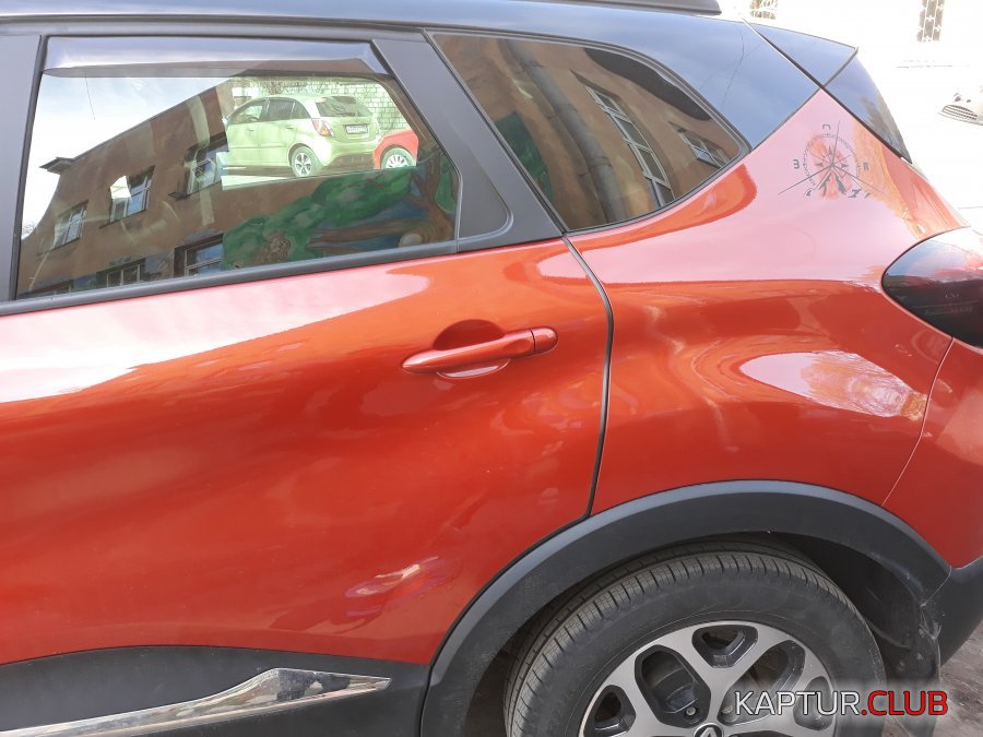

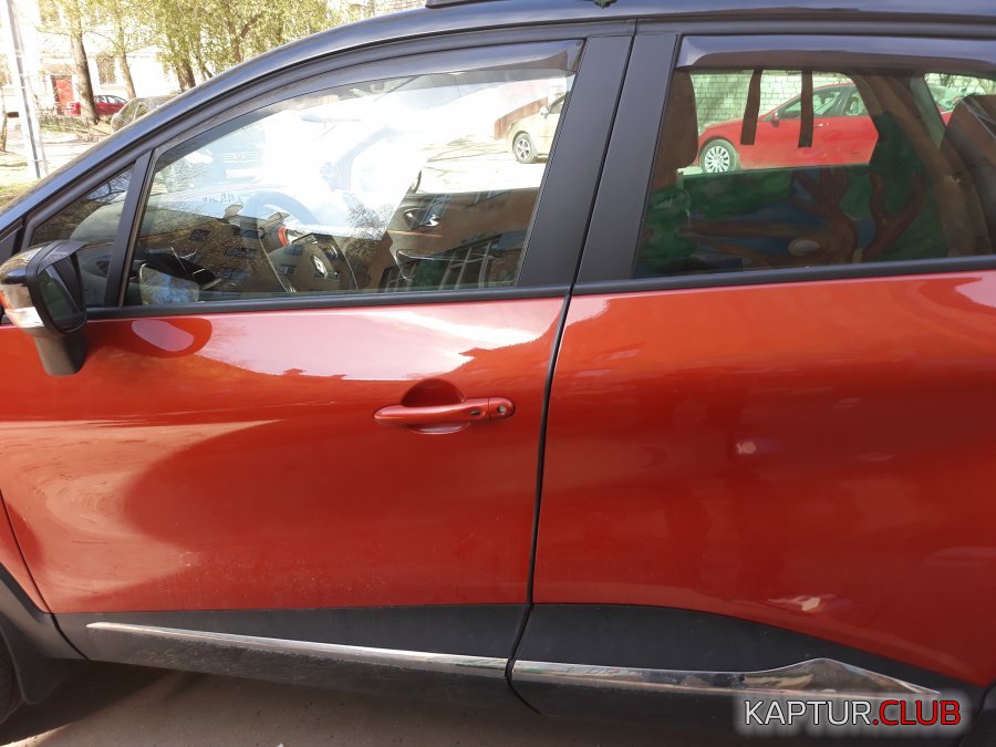

    Ну и резинки .

    шилдики надо было наверно чуть пониже приклеить

    Неее , я по разному примерялся .
    В живую нужно видеть , а так самое то .

    А резинки клеил скотчем внутрь или с наружи?
