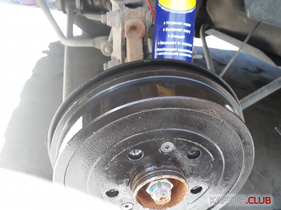

    Так облито Вэдэшкой .
    Барабан ВД.jpg | Рено Каптур Клуб Россия | Форум KAPTUR.SU

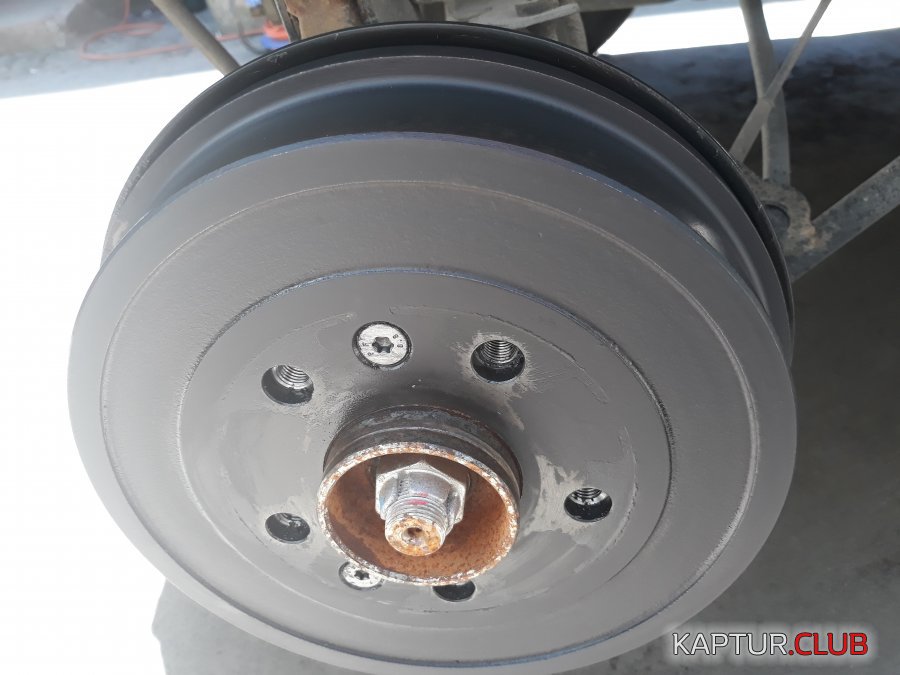

    Протёрто .
    Барабан после.jpg | Рено Каптур Клуб Россия | Форум KAPTUR.SU
    Вариант имеет право на существование .
    Да и времени занимает - мальца .
    Из расходников - WD-40 (совсем немного) и тряпка )))

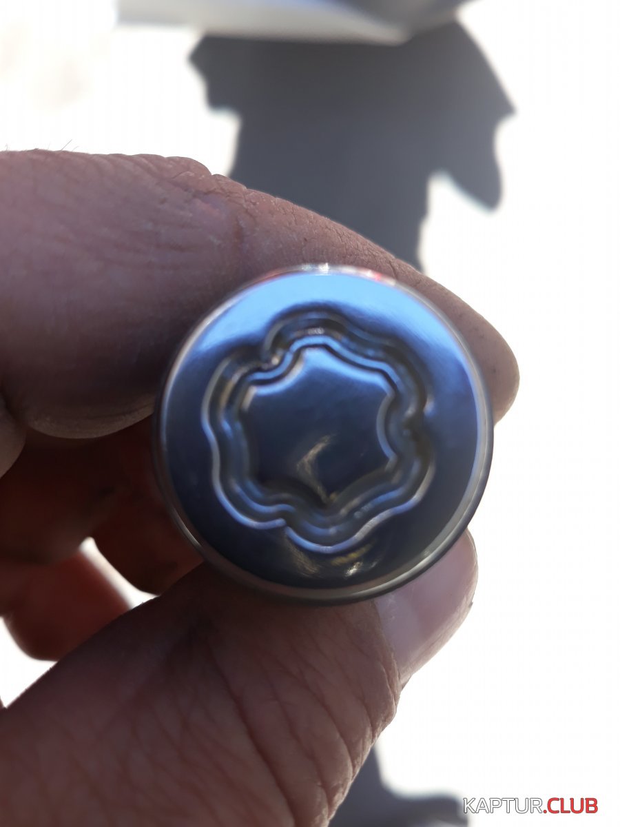

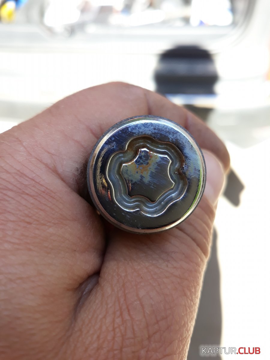

    Да вот ещё , немного и секретка ржой покрылась .
    Убрал просто тряпкой , ни чем не брызгал .
    Болт до.jpg | Рено Каптур Клуб Россия | Форум KAPTUR.SU Болт после.jpg | Рено Каптур Клуб Россия | Форум KAPTUR.SU
    ХЗ - что за реагенты - на дорогах .
    Хорошо что недавно на мойку заезжал (автоматическую , где дважды днище мыли)

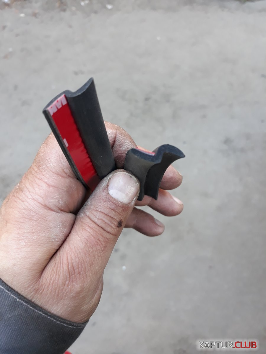

    Ну раз пошла такая пьянка )))
    Приклеил ещё резинки .
    Такие .
    Резинка.jpg | Рено Каптур Клуб Россия | Форум KAPTUR.SU

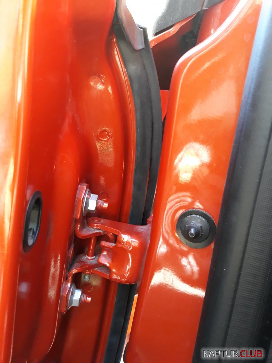

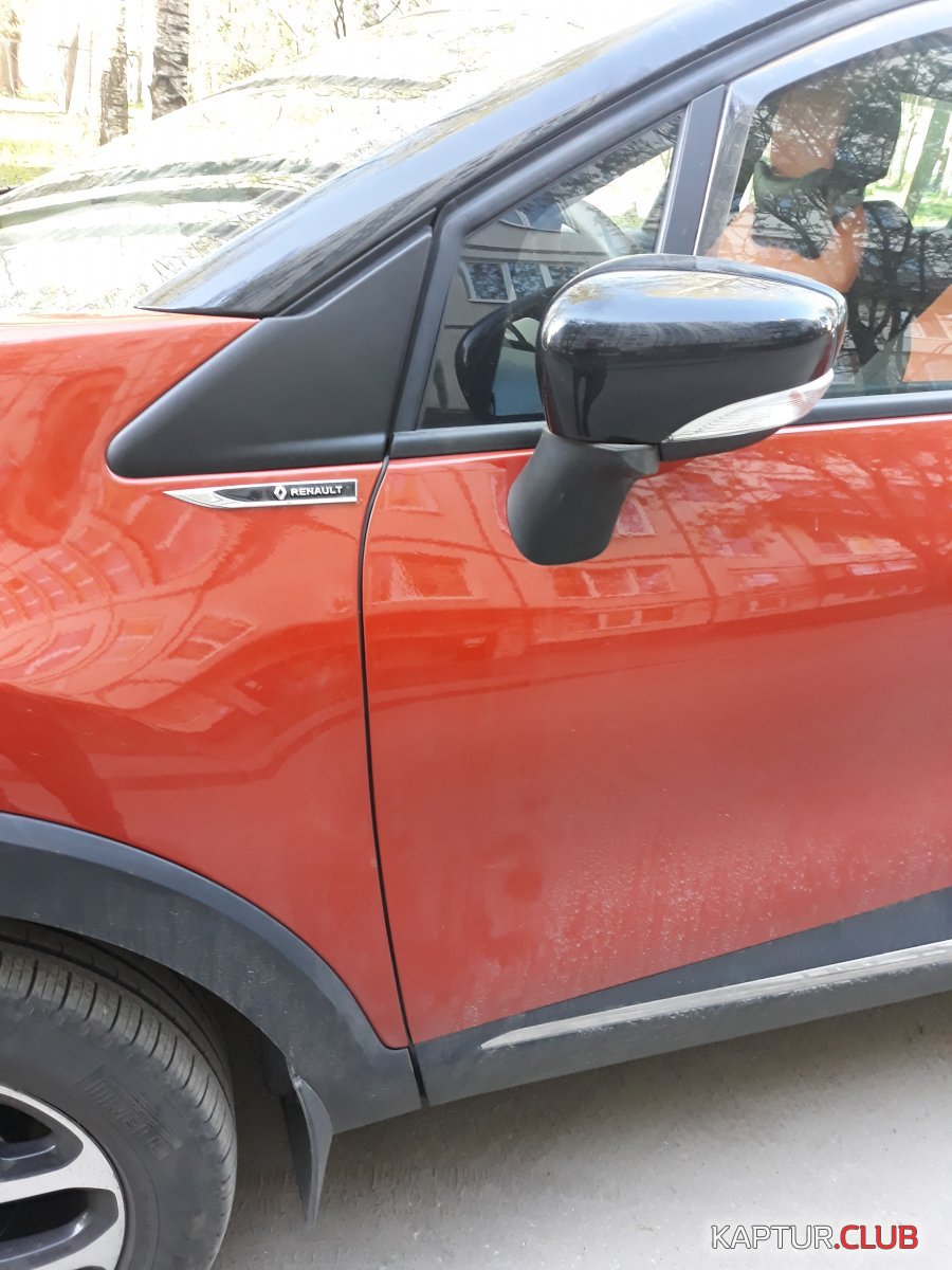

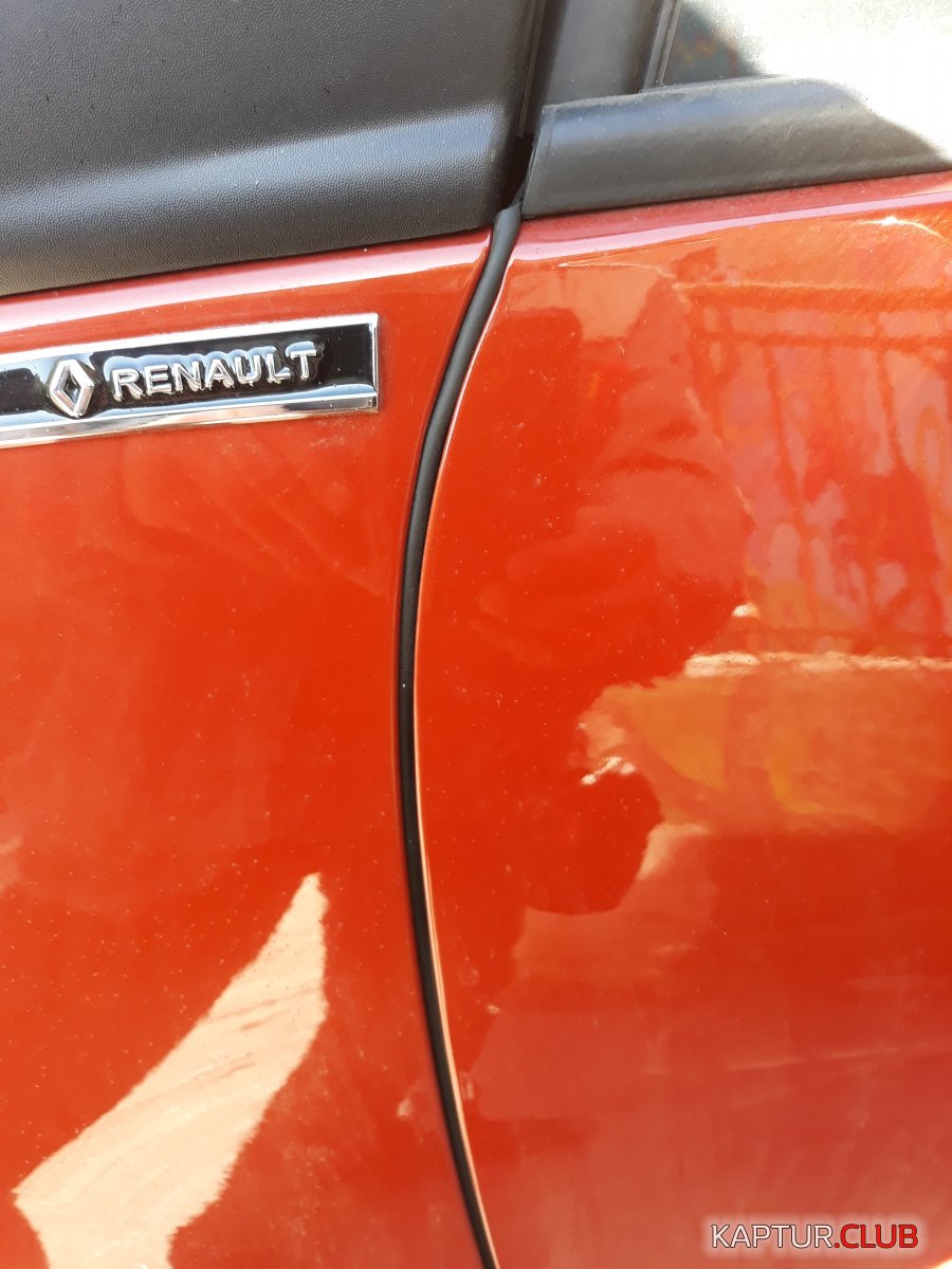

    Всё как всегда .
    Обезжирил , нанёс праймер , ну и естественно - фен .
    Резинка внутри.jpg | Рено Каптур Клуб Россия | Форум KAPTUR.SU Резинка снаружи.jpg | Рено Каптур Клуб Россия | Форум KAPTUR.SU Резинка полностью.jpg | Рено Каптур Клуб Россия | Форум KAPTUR.SU
