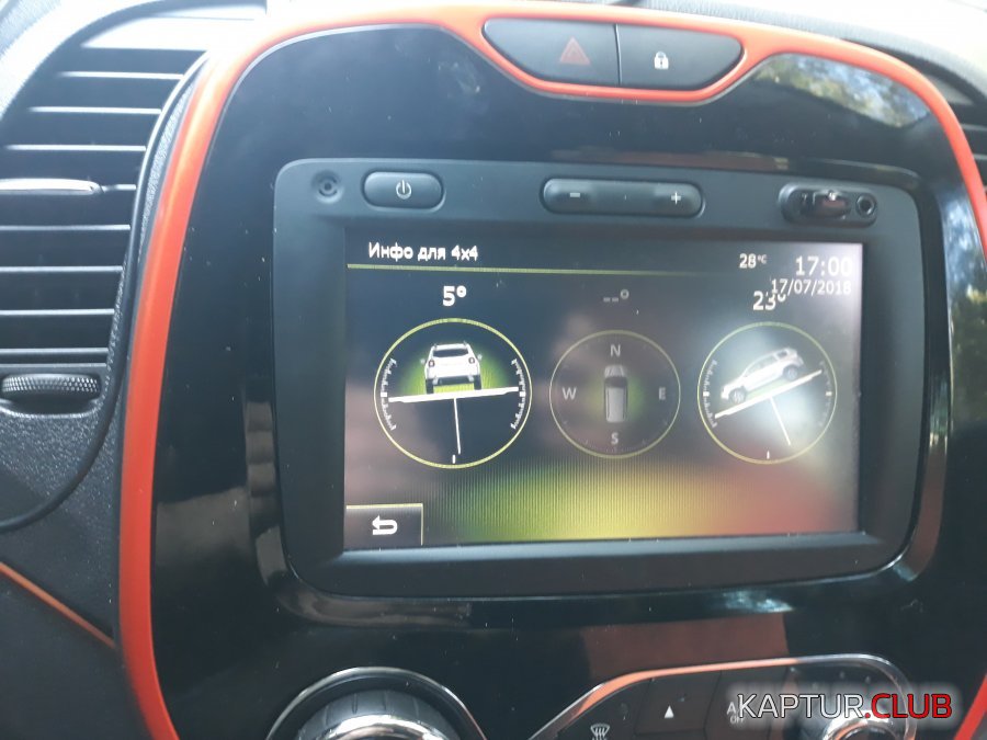

    Испытания прошли - УСПЕШНО !!!!
    Работа.jpg | Рено Каптур Клуб Россия | Форум KAPTUR.SU

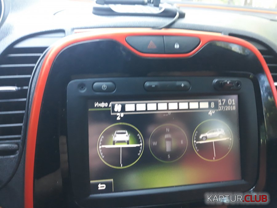

    Сбрасывал для выставления нуля .
    Выст Нуля.jpg | Рено Каптур Клуб Россия | Форум KAPTUR.SU

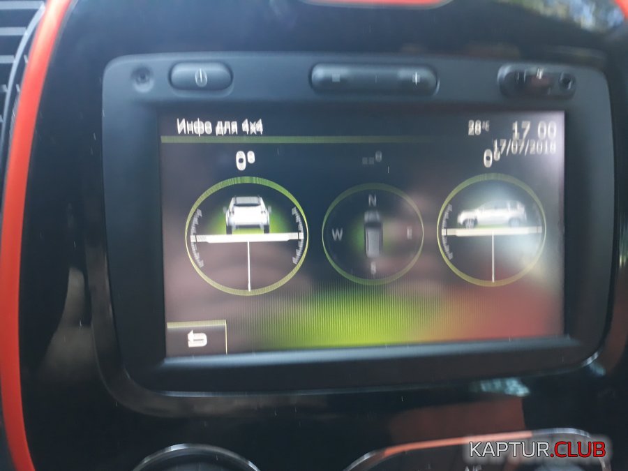

    Ноль выставлен .
    Ноль.jpg | Рено Каптур Клуб Россия | Форум KAPTUR.SU

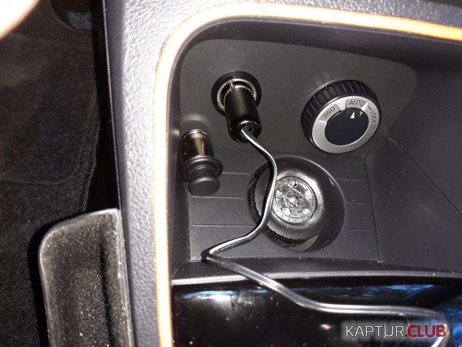

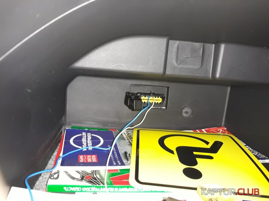

    Так подключал (временно).
    Подкл-1.jpg | Рено Каптур Клуб Россия | Форум KAPTUR.SU Подкл-2.jpg | Рено Каптур Клуб Россия | Форум KAPTUR.SU

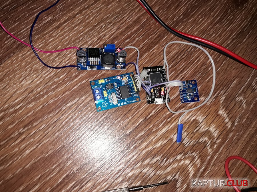

    Ну всё , собрал .
    Ставить буду под штатной корзиной (там места немеряно) .
    Подключатся буду к разъёму магнитолы (всего четыре точки , плюс , минус и два КАНа)
    На работе сделал два кронштейна и укоротил "клопы"
    Крепёжные планки ..jpg | Рено Каптур Клуб Россия | Форум KAPTUR.SU

    Ну а дальше всё так .
    Кусок пластика , на него с помощью 3М скотча закрепил платы , поставил разъём (с советских времён , остался).
    Даже приладил "микрик" (тоже с тех времён , завалялся) , он справа (для ориентации гироскопа).
    Его нажать нужно всего один раз после установки моей приблуды , хотя я предусмотрел и доступ к нему )))
    У нас ведь в бардачке есть заглушка , вот через неё (когда её вынешь) и можно нажать.
    Готово..jpg | Рено Каптур Клуб Россия | Форум KAPTUR.SU
