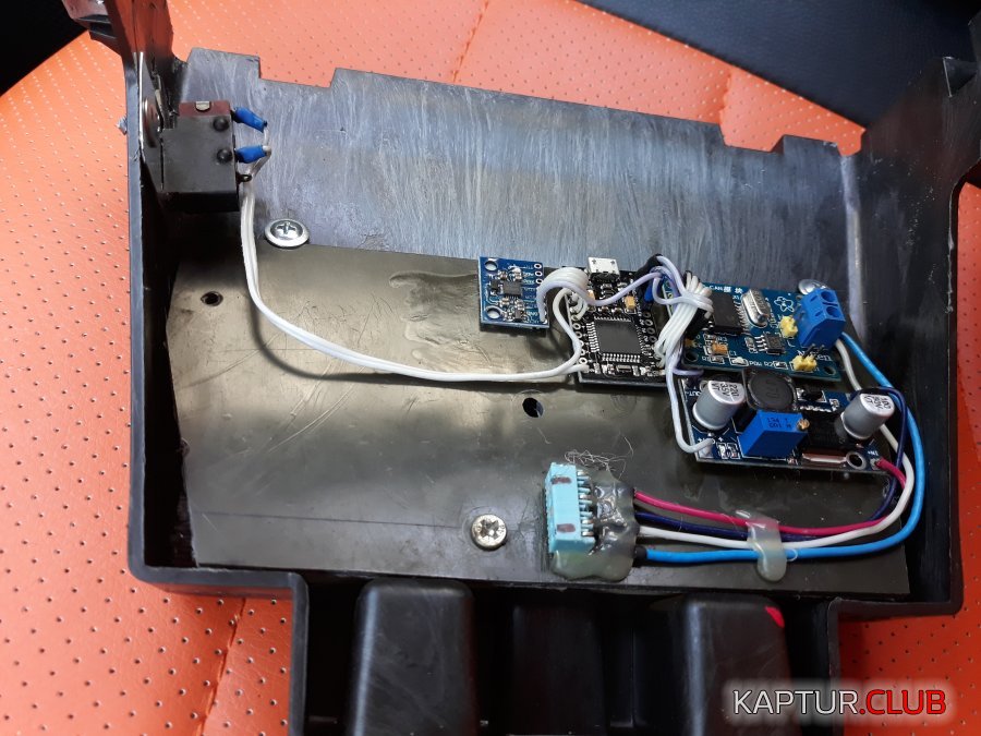

    А да я постарался плату гироскопа расположить посередине !
    Ну что бы поточнее наклоны показывал .

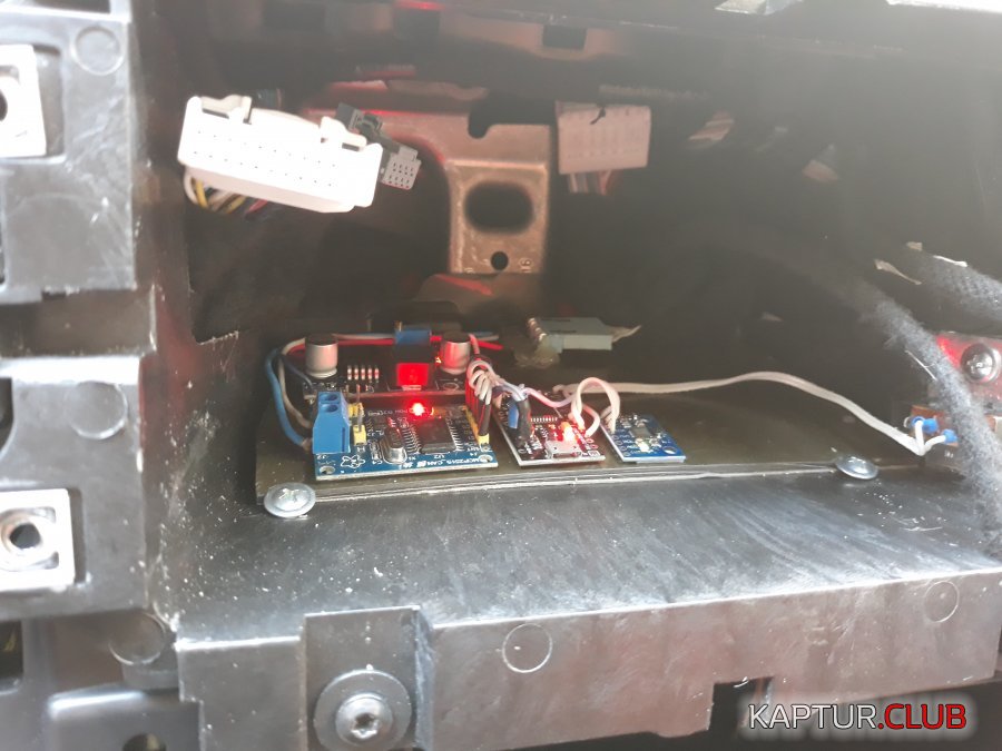

    Ну всё , собрал !!!
    Но я "лошара" )))))
    Поленился когда смотрел куда бы приспособить "приблуду" , саму "балалайку" вынуть (((
    Сегодня мальца времени потерял , на переделку .
    Там в самой корзине , места дохре... !!!
    Короче вот так теперь .
    Переделка_2.jpg | Рено Каптур Клуб Россия | Форум KAPTUR.SU

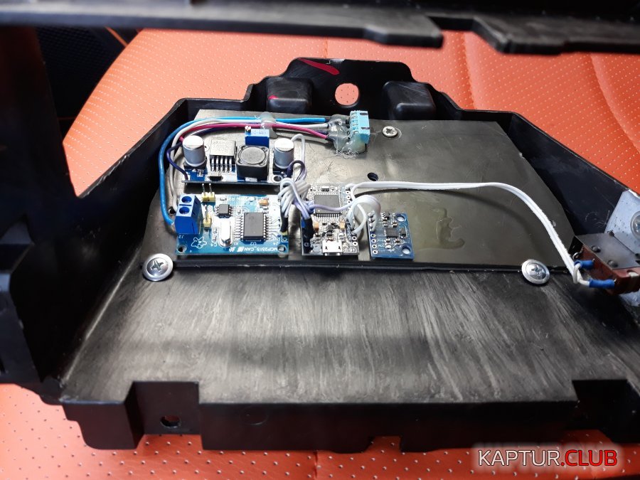

    Под углом ставил "спецом" .
    Так в Каптуре как раз почти ровно получается .
    Корректировка гироскопа была всего пару градусов .
    "Микрик" тоже перенёс на корзину .
    Доступ к нему нормальный .
    Переделка_1.jpg | Рено Каптур Клуб Россия | Форум KAPTUR.SU

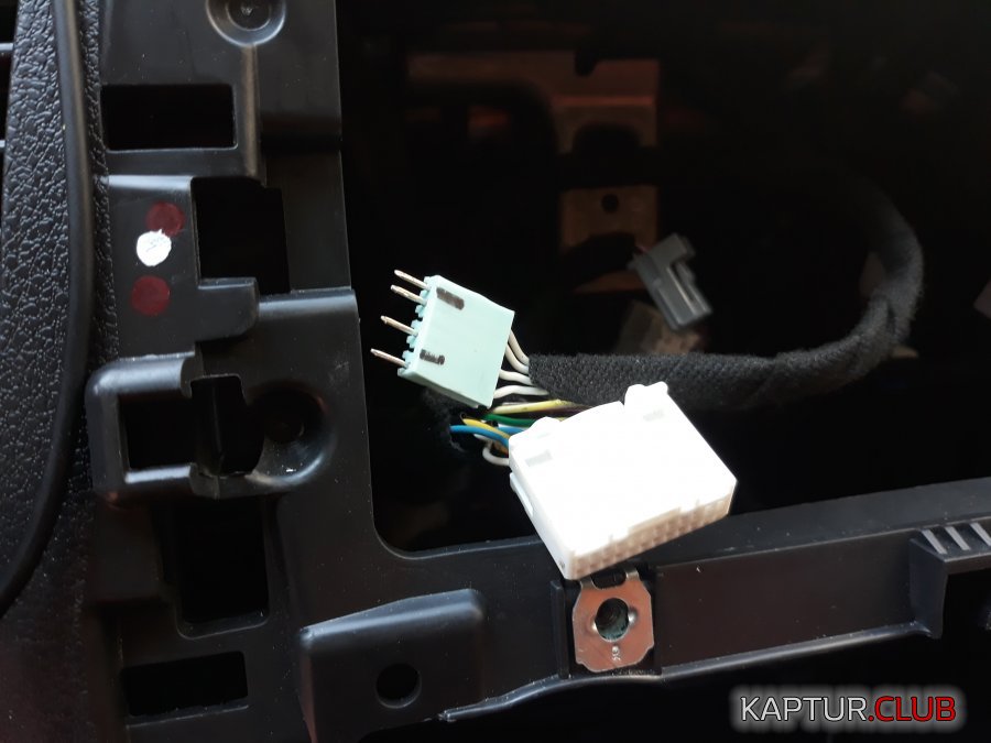

    Припаял штекер и зашумил его .
    Плюс нужен с контакта 2
    CAN_N с контакта 15
    CAN_L с контакта 16
    Это всё в 24 пиновом разъёме.
    Землю взял с корпуса авто .
    Штекер.jpg | Рено Каптур Клуб Россия | Форум KAPTUR.SU

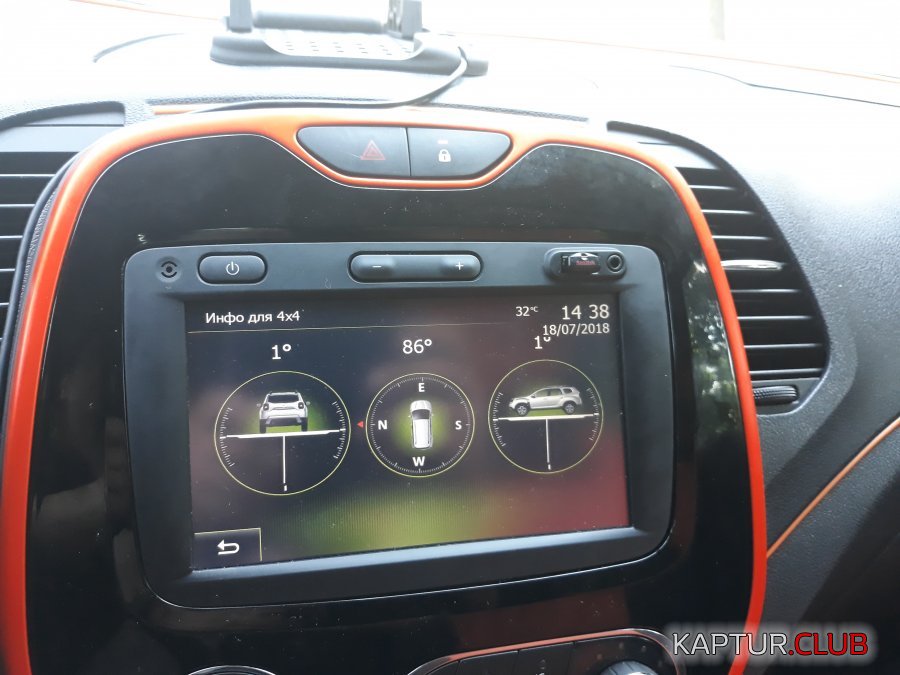

    Ну а так работает в пути .
    Одному неудобно фоткать ((((
    Всё у меня получалось смазанным ((
    Только одно фото , вышло .
    Так работает в пути.jpg | Рено Каптур Клуб Россия | Форум KAPTUR.SU
    Тут естественно и компас работает .
    83,845
    207,962
    Креномер "кажет" нормально .
    Если резко тормознуть (клюнуть) всё отображается .
    Как и заход на скорости в поворот.

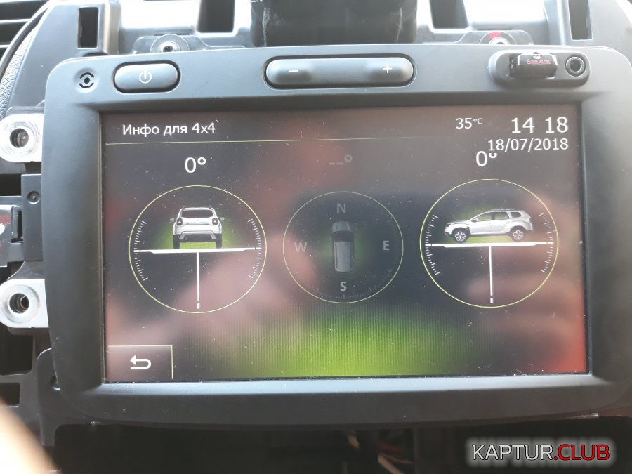

    У дома запарковался , креномер показал нули в обоих плоскостях .
    Ровненько у меня (у дома) :smile::smile::smile::smile::smile:
