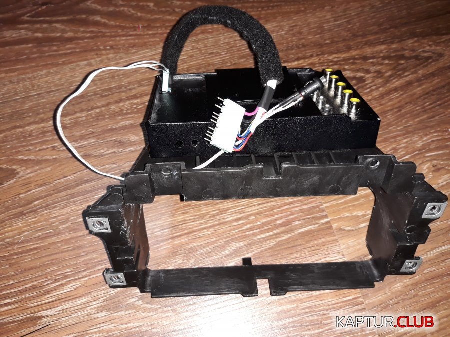

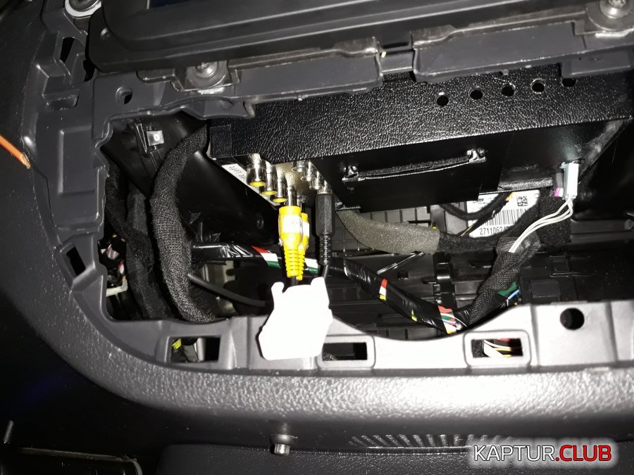

    А да совсем забыл указать размеры коробчёнки для управлением камерами .
    Ширина 160мм , высота 30мм и глубина 90мм.
    С такими размерами коробочку можно и намертво к корзине крепить .
    Я то делал кронштейн для снятия (по быстрому) , но можно и просто ушки приделать .
    А размер 90 как раз подходит для установки пяти "мам" видеосигнала .
    Получается по 15мм от каждого края коробочки и между разъёмами тоже (по центрам).
    Ну а 30мм по высоте как раз что бы не выступала.
    Я считаю что такое расположение удобно для подключения камер .
    1534600280_kartinki_20.jpg | Рено Каптур Клуб Россия | Форум KAPTUR.SU
    Проинсталл.jpg | Рено Каптур Клуб Россия | Форум KAPTUR.SU
    Ну короче , я исправился (за забывчивость):smile::smile::smile:

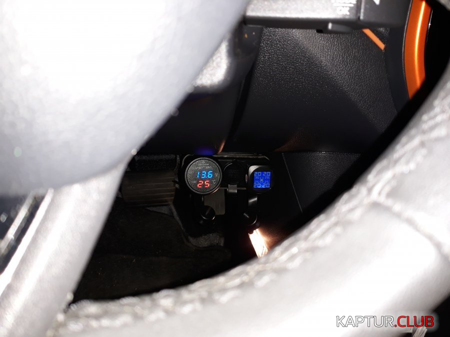

    Сергей, а куда перенес адаптер питания для телефона (коврик)?
    Campan likes this.
    83,845
    207,962
    Ну так на фотке тот что слева (где вольтаж и температура), он и есть.
    Там юсбишный выход есть он находится сбоку (сверху).
    Так его совсем и не видно ))
    Дальше шнурок идёт под рулевой а потом вдоль левого центрального воздуховода.
