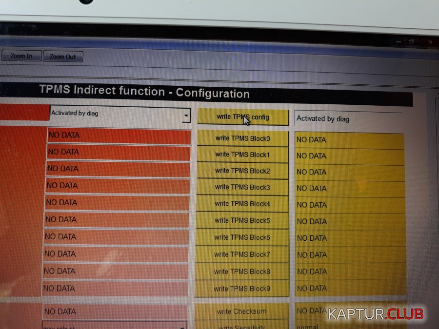

    Вот он долгожданный пункт в котором была проблема с активацией (((
    Всё активация прошла успешно .

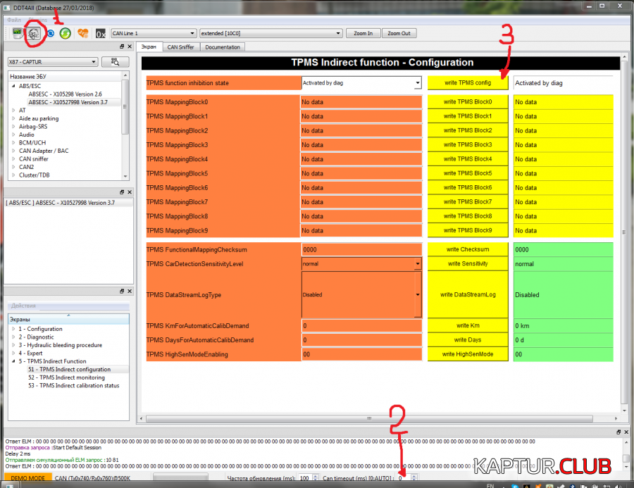

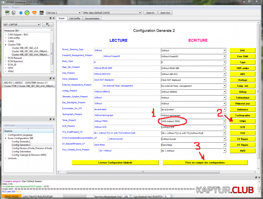

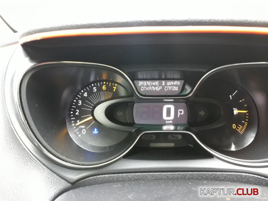

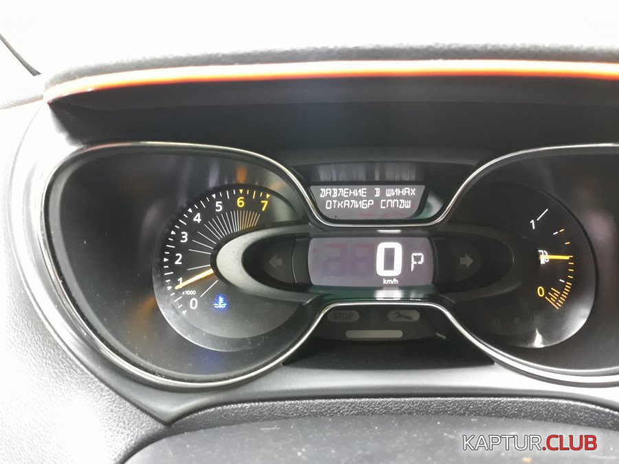

    Тут в теме - http://kaptur.su/threads/sistema-kontrolja-davlenija-v-shinax.565/ попросили расписать порядок действия при активации системы .
    Расписал , напишу и у себя в БЖ .
    Входим в блоки как на скрине .
    1. Нажимаем "дядьку"
    2. Тут меняем параметр на 500 (сейчас там ноль)
    3. В вернем параметре (слева) высталяем как на скрине .
    Нажимаем кнопку и справа спановится параметр как и слева .
    Меняем параметр опять на ноль
    Дальше переходим сюда .
    Про "дядьку" не забываем !
    1. Выставляем параметр как на скрине .
    2. Жмём кнопку справа .
    3. И закрепляем всё нажатием нижней кнопки (тоже справа).
    Приборка перезагрузится , ВСЁ ГОТОВО .
    Дальше , калибровка .

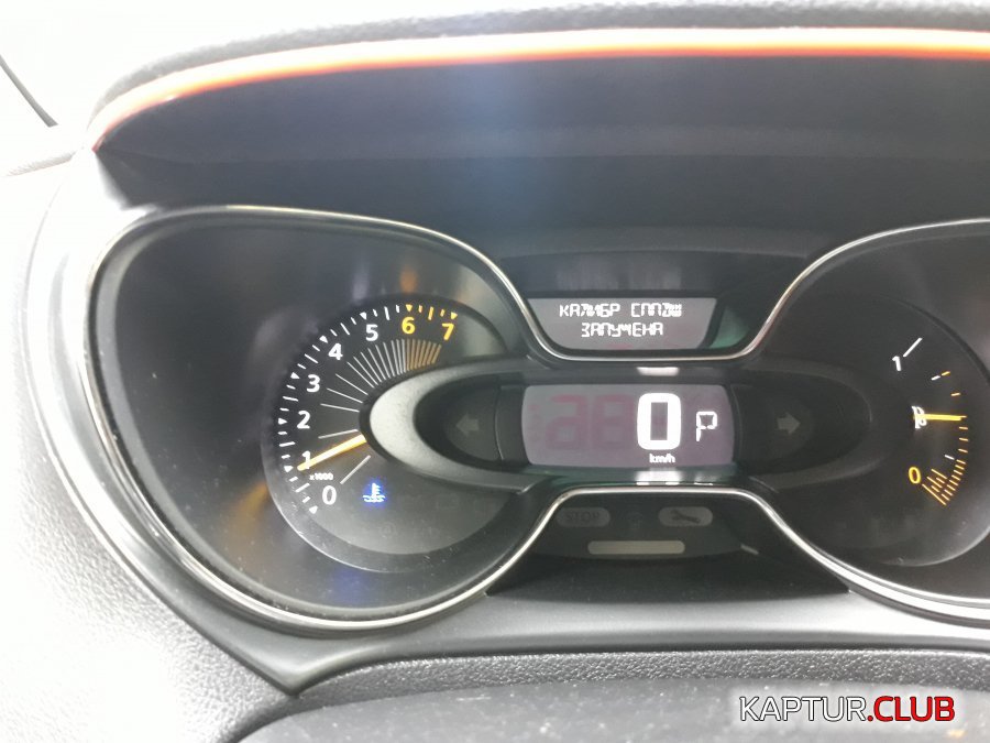

    Переключателем на бортовом компьютере доходишь до этой сточки.
    20180828_093847.jpg | Рено Каптур Клуб Россия | Форум KAPTUR.SU
    А дальше удерживаешь любую из клавиш до появления надписи и всё .
    20180828_093921.jpg | Рено Каптур Клуб Россия | Форум KAPTUR.SU
    У меня скрины последней базы DDT .
    Расположение кластеров и цвет кнопок может и различаться , но внутри у всех всё одинаково.
