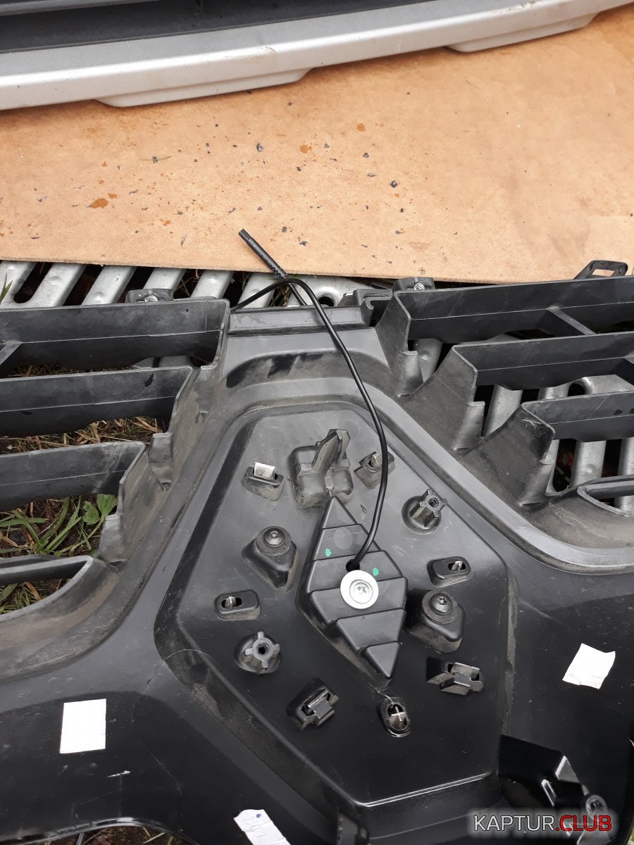

    208.014
    Предполагал что длины крепёжного штыря с резьбой не хватит ((
    Был готов и к этому )))
    Да ещё оказалось что и площадка внутри ступеньками.
    Он внутри полый ( я про крепёжный штырь), мальца ещё рассверлил и вкрутил "клоп" с шайбой .
    Закрепил переднюю.jpg | Рено Каптур Клуб Россия | Форум KAPTUR.SU
    Алимик, АИП, Ezdec и 4 другим нравится это.

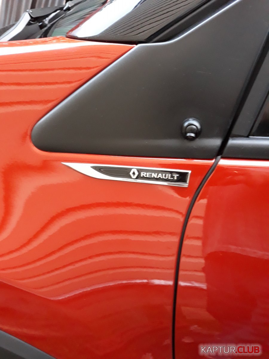

    Дальше демонтировал накладки для установки боковых камер.
    Сфоткать забыл (((
    Там всего один саморез , одна клипса и несколько защёлок .
    Снимаются накладки легко.
    Разметил и просверлил их коронкой из комплекта камер .
    Вот фотки установленной камеры.
    Боковая 0.jpg | Рено Каптур Клуб Россия | Форум KAPTUR.SU
    Боковая 1.jpg | Рено Каптур Клуб Россия | Форум KAPTUR.SU

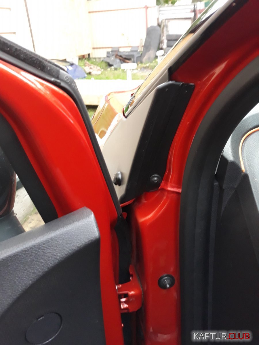

    208.014

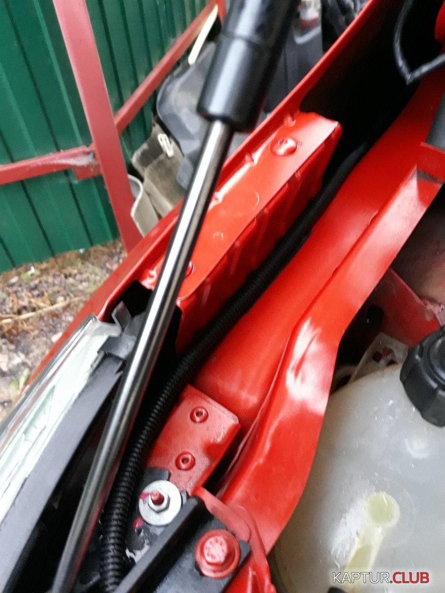

    Ну а дальне протянул провода .
    Я не стал тянуть провод от передней камеры через штатную мембрану .
    А пошёл по простому пути .
    Через крыло )))
    Передняя провод.jpg | Рено Каптур Клуб Россия | Форум KAPTUR.SU
    Там дальше типа шумки (в крыле) .
    Рукой её отжимаешь и спокойно протягиваешь провод дальше.
    АИП, T_V_F, NIKOLAS1969 и 2 другим нравится это.

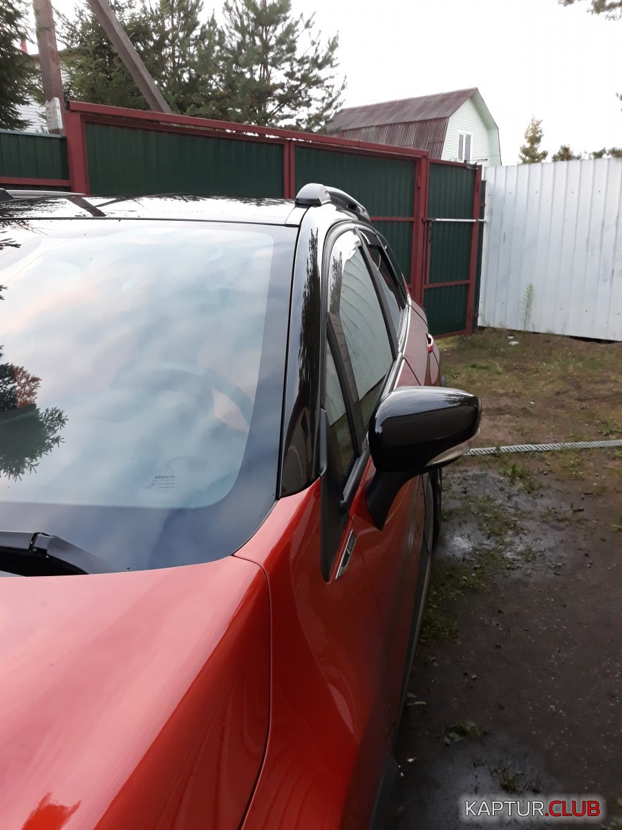

    208.014
    Так я попал проводом в салон .
    Боковая провод.jpg | Рено Каптур Клуб Россия | Форум KAPTUR.SU
    Взял ленту (пластырь) и зафиксировал провод.
    Потом её закрасил краской в цвет авто (была).
    Ну и почти не заметно .
    Так же и с другой стороны (там правда проводов побольше).
    АИП, Ezdec, T_V_F и 5 другим нравится это.

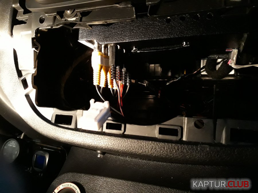

    208.014
    Вот всё подключено .
    Всё подключил .jpg | Рено Каптур Клуб Россия | Форум KAPTUR.SU
    Ezdec, T_V_F, NIKOLAS1969 и 3 другим нравится это.

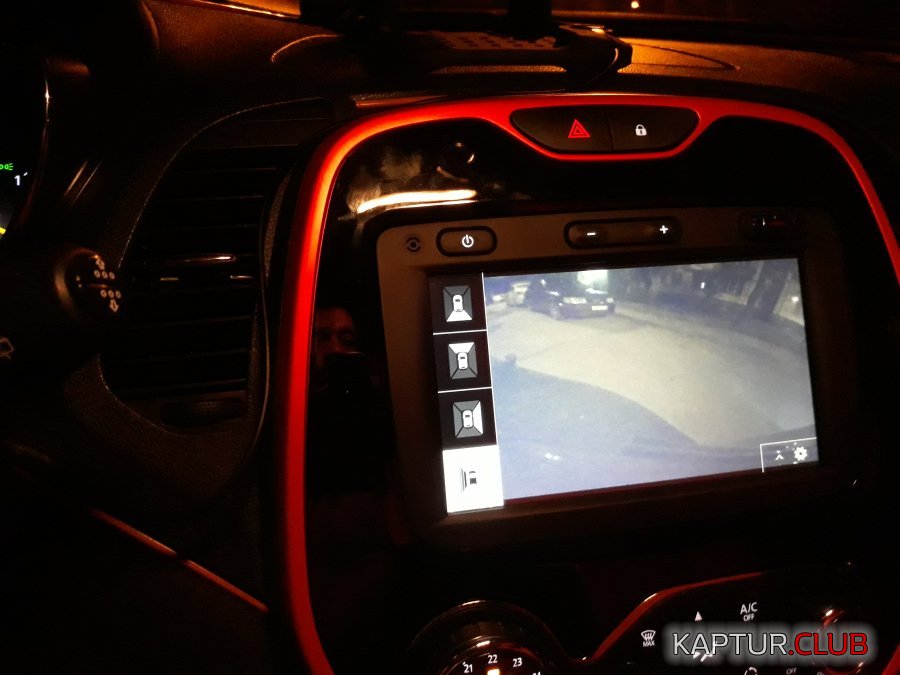

    208.014
    А дальше залил новый скетч .
    О нём тут писал .
    Испытал , всё работает отлично !!!
    И даже лучше .
    Для АКПП получается передняя камера всегда на десять секунд включается как только переводишь коробку с паркинга на драйв !
    Ну так ведь скетч устроен .
    НА МКПП только после выключения задней.
    T_V_F, Vandiesel, NIKOLAS1969 и ещё 1-му нравится это.

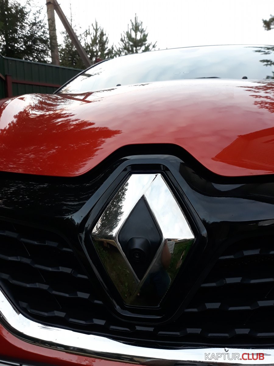

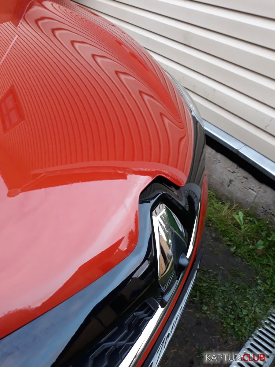

    208.014
    На следующий день помыл авто и прошёлся чёрным герметиком по контуру передней камеры .
    Стало вообще отлично (на мой взгляд).
    Передняя герметик.jpg | Рено Каптур Клуб Россия | Форум KAPTUR.SU Передняя герметик 1.jpg | Рено Каптур Клуб Россия | Форум KAPTUR.SU
    evgen972, Алимик, АИП и 7 другим нравится это.

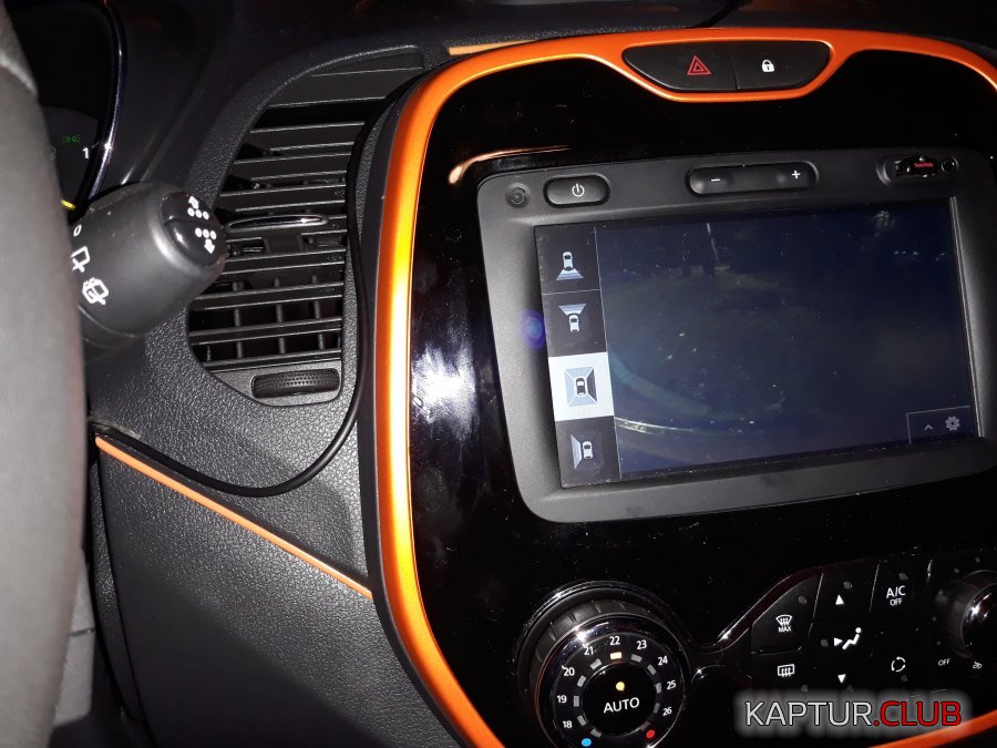

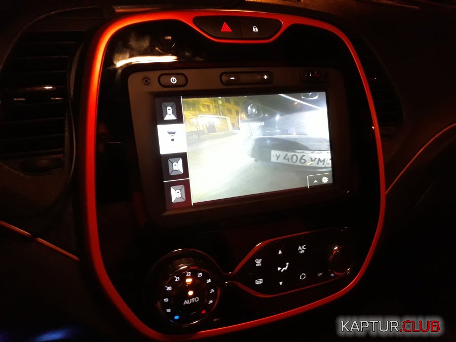

    208.014
    Фоткать как всё работает решил у дома .
    Но мальца с местом и освещением мне не повезло (((
    Стою в повороте (больше места ни где не было).
    Потом ещё зафоткаю .
    А пока так .
    Передняя .
    20180902_231740.jpg | Рено Каптур Клуб Россия | Форум KAPTUR.SU
    Правая (света не хватает).
    20180902_231751.jpg | Рено Каптур Клуб Россия | Форум KAPTUR.SU
    Левая .
    20180902_231801.jpg | Рено Каптур Клуб Россия | Форум KAPTUR.SU
    Алимик, Ezdec, T_V_F и 8 другим нравится это.
