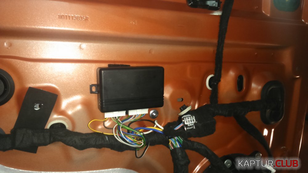

    Для управления стёклами установлен блок доводчиков стёкол .
    Но тут тоже есть нюансы ! Три стекла легко подключаются и даже не требуется наличие сигнализации !
    А вот водительское , там есть нюансы , электрик использовал ещё один канал СИГИ , ну и естественно релюхи .
    Всё сделал качественно , я доволен . Вот фотка доводчика .
    DSC_0017.JPG | Рено Каптур Клуб Россия | Форум KAPTUR.SU
    А в косу убраны релюхи (они маленькие).
    Ну и естественно стоят предохранители , где надо развязки через диоды и тд и тп .

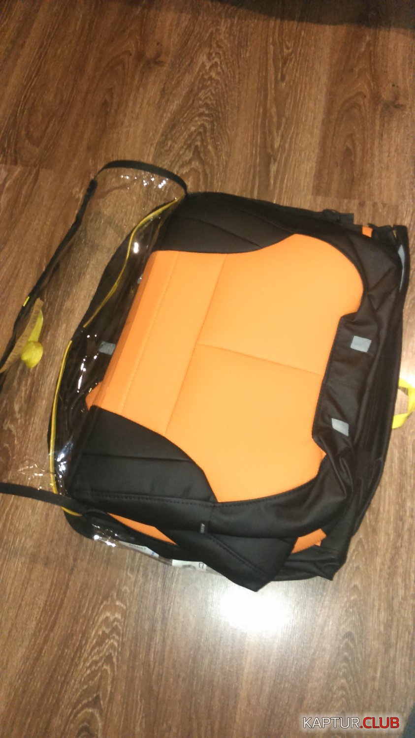

    Ну и на обратном пути заезжал к Lucifer !
    Забрал пошитые чехлы .
    DSC_0019.JPG | Рено Каптур Клуб Россия | Форум KAPTUR.SU
    И ему тоже Ограменное спасибо !!
    Всё было сделано быстро и качественно .
    Теперь осталось только установить .
