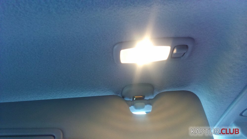

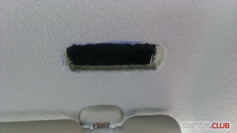

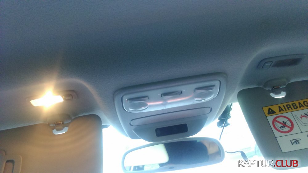

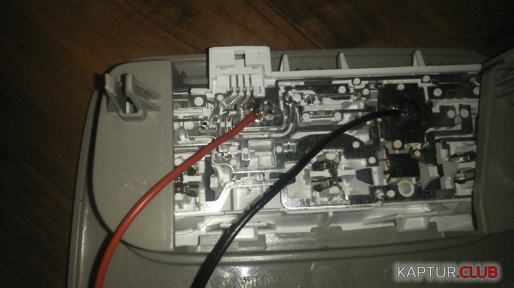

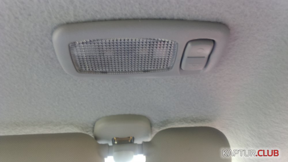

    Всё установил подсветку в солнцезащитных козырьках ( хоккея нет , появилось время )

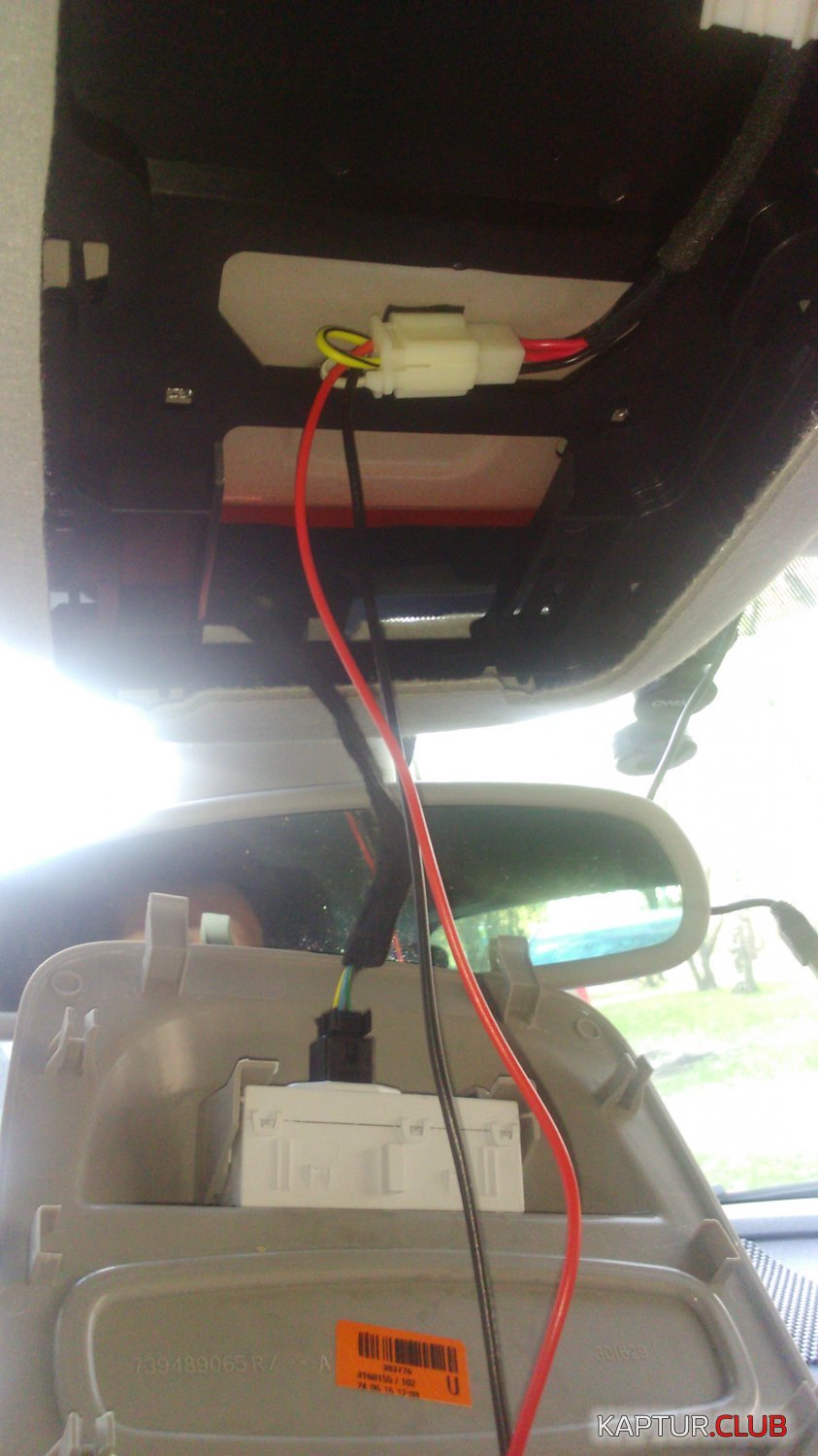

    Внимание !!!! Немного исправил по питанию . Сначала подпаялся как у DEN 007
    Тут он выкладывал - https://kaptur.su/threads/pitanie-videoregistratora-ot-shtatnogo-plafona.280/page-9#post-80179
    Но пришёл "мелкий" и захотел посмотреть , и вот тут обнаружилось что если на основном плафоне включить свет , то питание + там пропадает ((((
    Сам прозвонил тестером , и быстренько всё исправил , благо всё разборное .
    Вот фотка правильного подключения !!!
