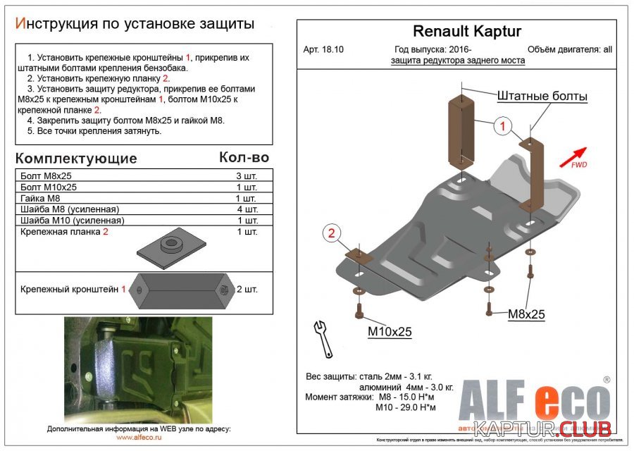

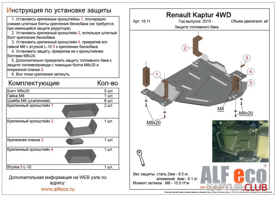

    Сергей, по защитам. Заказал, пока идут, готовлюсь к установке. Подскажи, такие инструкции приходят с защитами (взял с сайта Алфеко). По длине болтов в их комплектации как-то наоборот ( к редуктору длиннее). Или эти инструкции уже старые?
    83.826
    207.921
    Да неее , всё нормалёк .
    Тут уже сам выберешь какие поставить лучше .
    У тебя лишние будут , так как часть крепежа - пересекается (когда обе защиты ставишь).
    Вот поэтому и болты подлиннее - так как ими две защиты между собой скрепляются .

    Спасибо! Понял по твоим фото в БЖ, да вот по инструкциям засомневался. Еще раз, спасибо!
