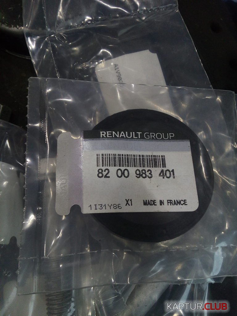

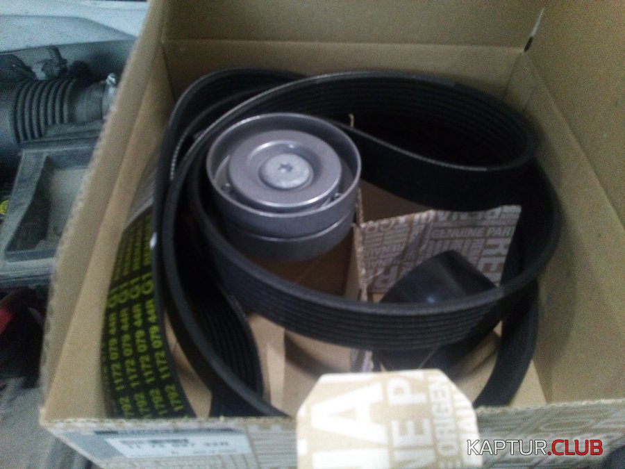

    Уехал из сервиса в 16:00. В итоге:
    заменили приводной ремень с двумя роликами, замок капота, и сальник с правой стороны коробки передач, подтек нашёл сам( там давно потело). Всё сделали по гарантии, остался доволен, слесарь веселый паренек Семён, всё сделал качественно.
