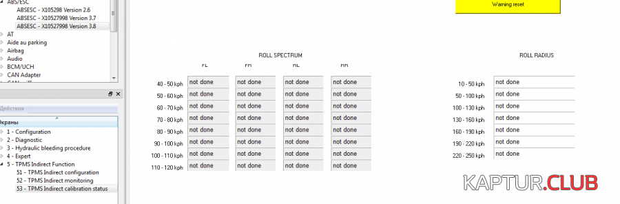

    Вот наконец вспомнил и решил написать свои наблюдения и рассуждения про TPMS.
    Ну как все знают "лагерь" у нас тут разделился на тех у кого сразу всё заработало и тех у кого переидически выскакивало сообщение о перекалибровке .
    У меня - выскакивало .
    Ну так вот , в базах есть эта таблица .
    2019-01-26_19-47-55.png | Рено Каптур Клуб Россия | Форум KAPTUR.SU
    Скрин не из моего Каптура , в деморежиме запустил прогу.
    Рассказываю таблица у меня заполнялась постепенно .
    Сами видите , для разных скоростей и колёс свой пункт .
    Когда очередное колесо откалибровалось там пишется - финиш.
    Я думаю что во время калибровки , нужно по четыре раза нажимать (для каждого колеса).
    Я так делал . Уже месяца три как у меня не выскакивает сообшение - перекалибровать .
    Нужно будет проверить на авто эти таблицы (погода дрянь) .
    Но я думаю мой алгоритм - верен .
    Кому то повезло и у него эти таблицы были заполнены (у меня они пустые были).
    Возможно можно на трассе на круизе пройтись по всем этим скоростям и по четыре раза откалибровать .
    Моё такое мнение , но повторюсь когда у меня в очередной раз просил Каптур перекалибровать - я держал эту скорость и четыре раза перекалибровывал !

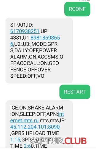

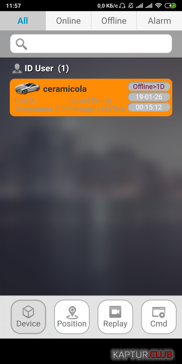

    Добрый день.
    Не в курсе, что это может быть?
    Почему то мой трекер уже давно показывает режим оффлайн, соответственно ничего не отслеживается.
    Отправляю на него команды, отвечает... Что может быть?
    Screenshot_2019-01-27-11-57-26-150_com.sinotrack.app.webapp.www.png | Рено Каптур Клуб Россия | Форум KAPTUR.SU 2.jpg | Рено Каптур Клуб Россия | Форум KAPTUR.SU
    Анатолий Иванович и Campan нравится это.
    83.706
    207.705
    Мой пашет , как часы (сплюнул три раза:smile::smile:)
    Перезагружать пробовал ?
    И вот ещё у меня так было , в самом начале .
    Я тогда экспериментировал с настройками - интервала времени отправки трекером координат на сервер онлайн мониторинга (при выключенном двигле и при включенном) и вот при минимальных настройках времени - было так же (((
    Трекер отвечал , но всегда был в офлайне (((
    Глюкс в софте я так понимаю .
    Вот попробуй сначала - перезагрузить (резетнуть) , ну а потом если не поможет - мальца измени параметры .
    83.706
    207.705
    Ой , пардонссс )))
    Был невнимателен , ты его уже перезагружал !
    Тогда - пункт два .
  8. ceramicola
    ceramicola Наш человек
    12 июн 2018
    450
    711
    СПб
    блин, заработал...
    походу бабло кончилось.
    мтс там видимо просекли мою хитрость(я вообще не платил ничего) и начали снимать деньги...

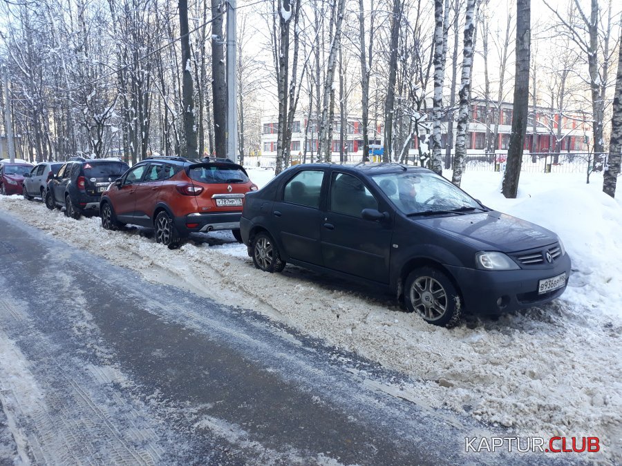

    Сейчас припарковался у дома , смотрю "выставка Реношек" - получилась )))
    Логан , Каптур , Дастер , Сандеро - зафоткал ))
    Каптур.jpg | Рено Каптур Клуб Россия | Форум KAPTUR.SU
    Не хватает Мегана и Флюхи (тоже в моих дворах , обитают)
