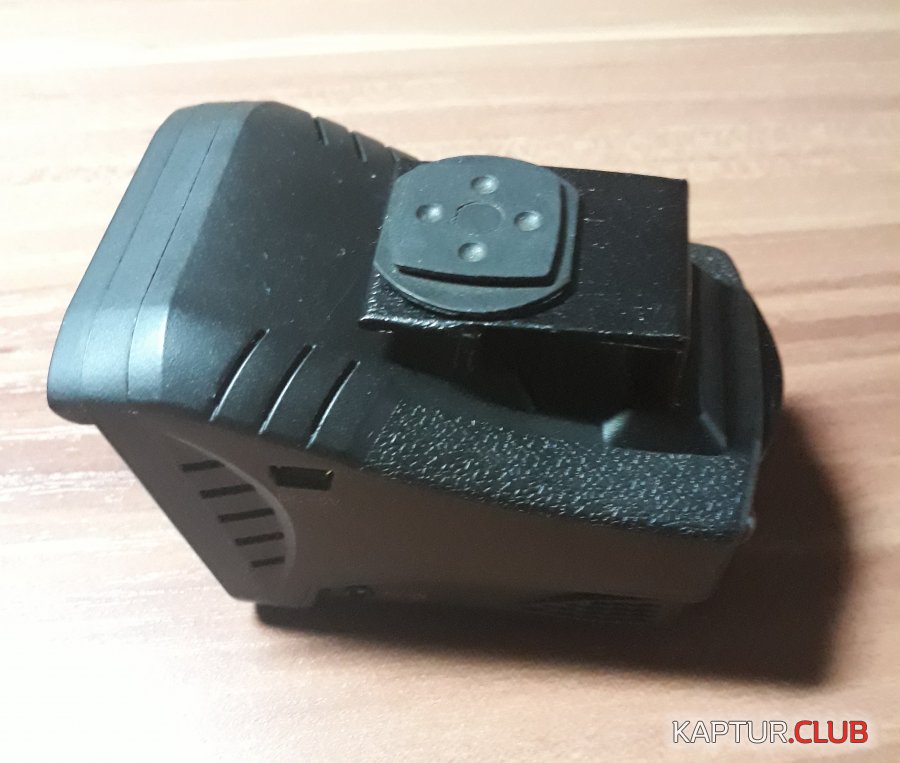

    Сыны же новый "регик" - подарили .
    Ну а я же не люблю присоску , так как давно пользуюсь своим универсальным крепежом - LEXAND (ну нравится мне он).
    Ну так вот , на регике есть два посадочных места под штатный крепёж - и это хорошо (для меня) :smile::smile::smile:
    Стандартное - по центру и смещённое вперёд - для грузовиков и авто с почти горизонтально расположенным стеклом.
    Вот .
    Регик.jpg | Рено Каптур Клуб Россия | Форум KAPTUR.SU

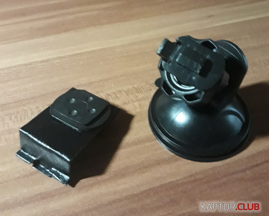

    Ну я не долго думая , сделал переходник для своего крепежа (используя для этого оба разъёма)
    Материалы - кровельное железо и самоклейка чёрного цвета.
    Вот фотка моего переходника и стандартной присоски .
    Крепежи.jpg | Рено Каптур Клуб Россия | Форум KAPTUR.SU

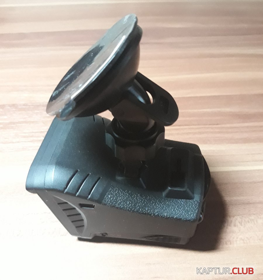

    Тут фотка в сборе штатной присоски установленной на регик.
    Родной.jpg | Рено Каптур Клуб Россия | Форум KAPTUR.SU

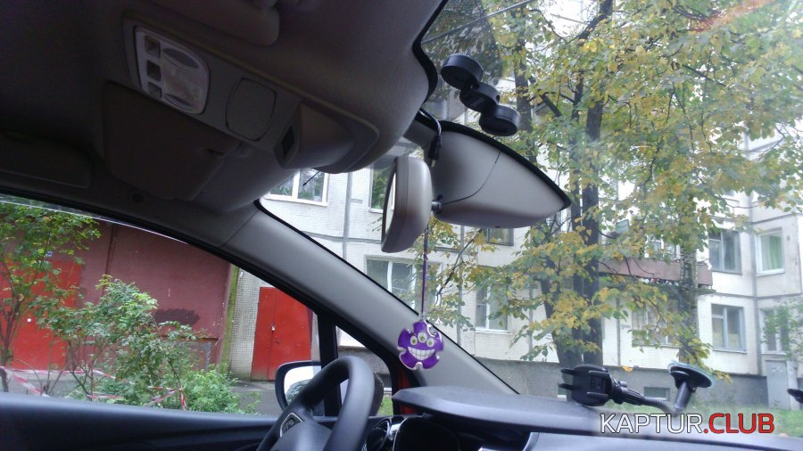

    Вот он.
    Лобовое.JPG | Рено Каптур Клуб Россия | Форум KAPTUR.SU
