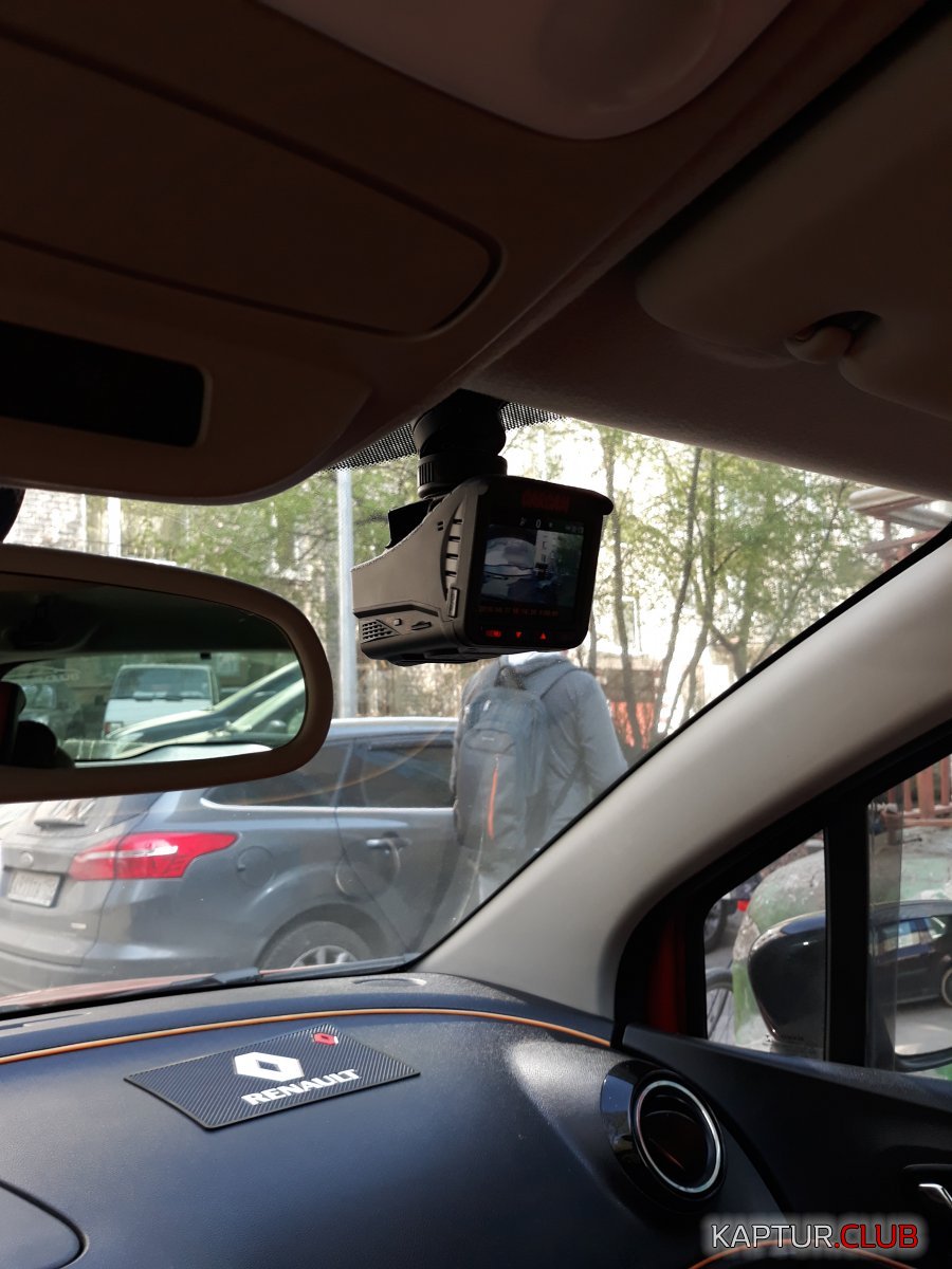

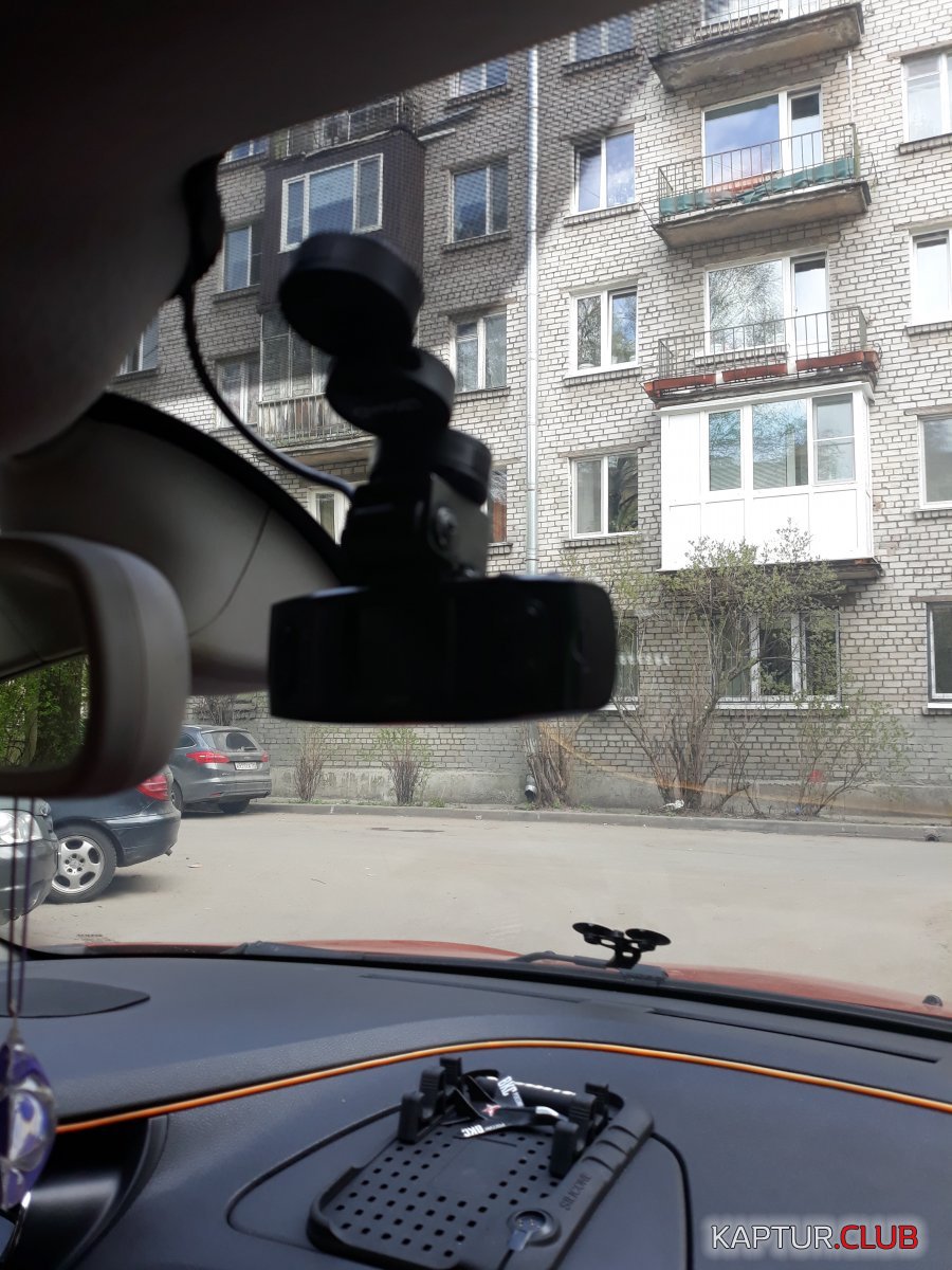

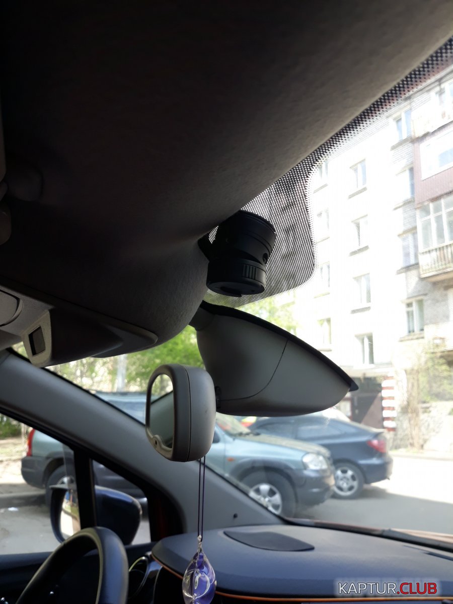

    Ну немного поменял , в Каптуре (из помощников) :smile::smile::smile:
    Сыны ведь на днюху подарили новый регик - вот его и установил (наконец то).
    Так было .
    Было так.jpg | Рено Каптур Клуб Россия | Форум KAPTUR.SU
    Так стало .
    Стало так.jpg | Рено Каптур Клуб Россия | Форум KAPTUR.SU

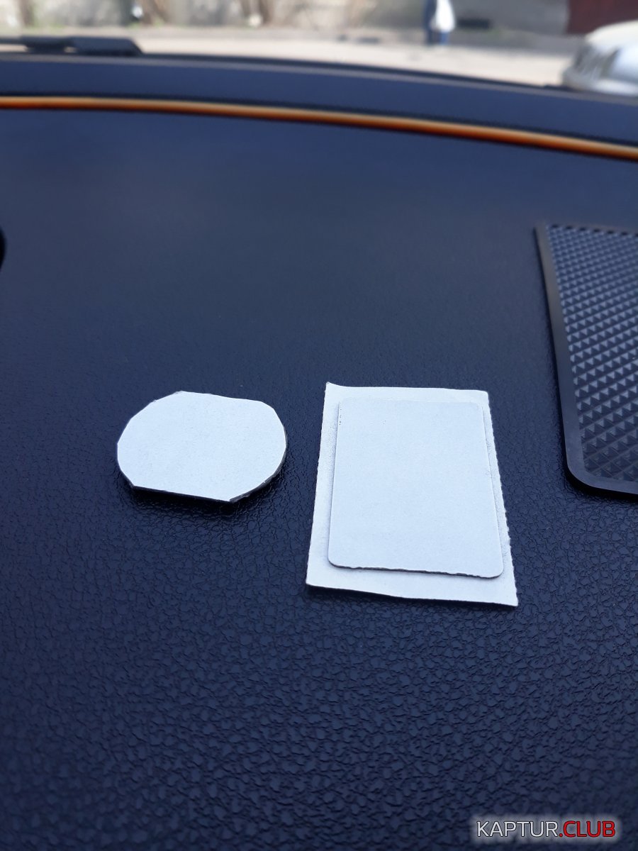

    Так как я использую свой любимый крепёж , то мальца поработал .
    Снял установочный пятак (со стекла) и налепил новый скотч (как и писал раньше - от Форда , для приклеивания зеркал)
    Вот сам пятак (со стороны скотча) и запасная пластина (Фордовская)
    Пятак и наклейка.jpg | Рено Каптур Клуб Россия | Форум KAPTUR.SU

    83.828
    207.924
    Наклеил пятак на стекло (ну естественно - обезжирил и нанёс праймер)
    Пятак наклеен.jpg | Рено Каптур Клуб Россия | Форум KAPTUR.SU
    83.828
    207.924
    Пересобрал свой "любимый" кронштейн .
    Теперь он выглядит компактно .
    Крепёж пересобран.jpg | Рено Каптур Клуб Россия | Форум KAPTUR.SU

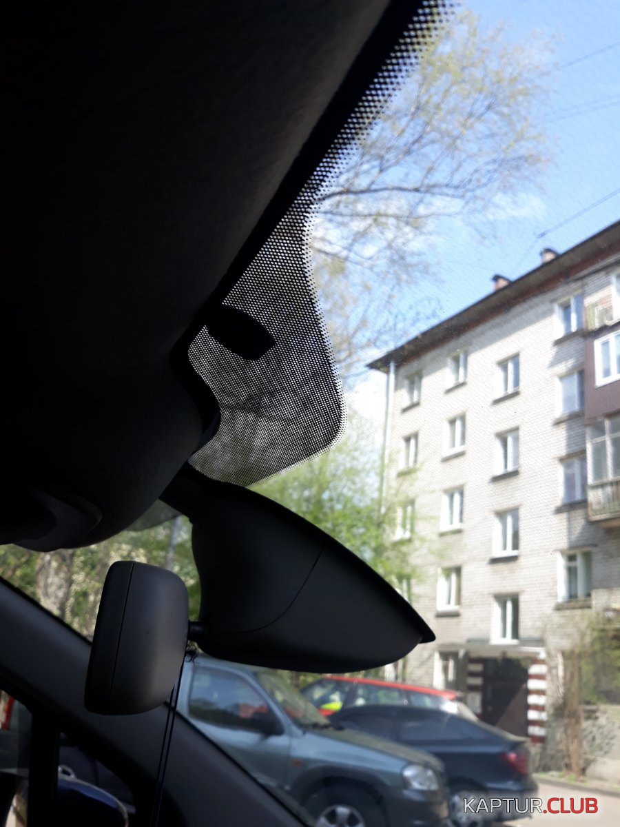

    Протянул провод питалова .
    Старый бы тоже подошёл (как питалово) , но в новом есть вход для симки (пришлось менять).
    Протянул провод.jpg | Рено Каптур Клуб Россия | Форум KAPTUR.SU

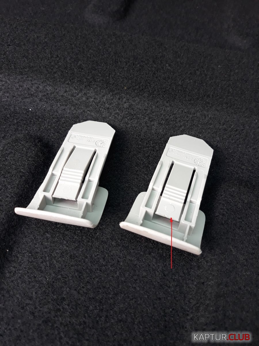

    Сдёрнул "клипсы" с задней части потолка .
    Тут есть нюанс - как их снять и не сломать !
    Немного вытаскиваем их - дальше не тянуть !
    Можно сломать (((
    И в образовавшуюся щель суем тонкую отвёртку и давим на язычок (отметил стрелкой).
    Как только нажали , тянем дальше - всё .
    Клипсы.jpg | Рено Каптур Клуб Россия | Форум KAPTUR.SU

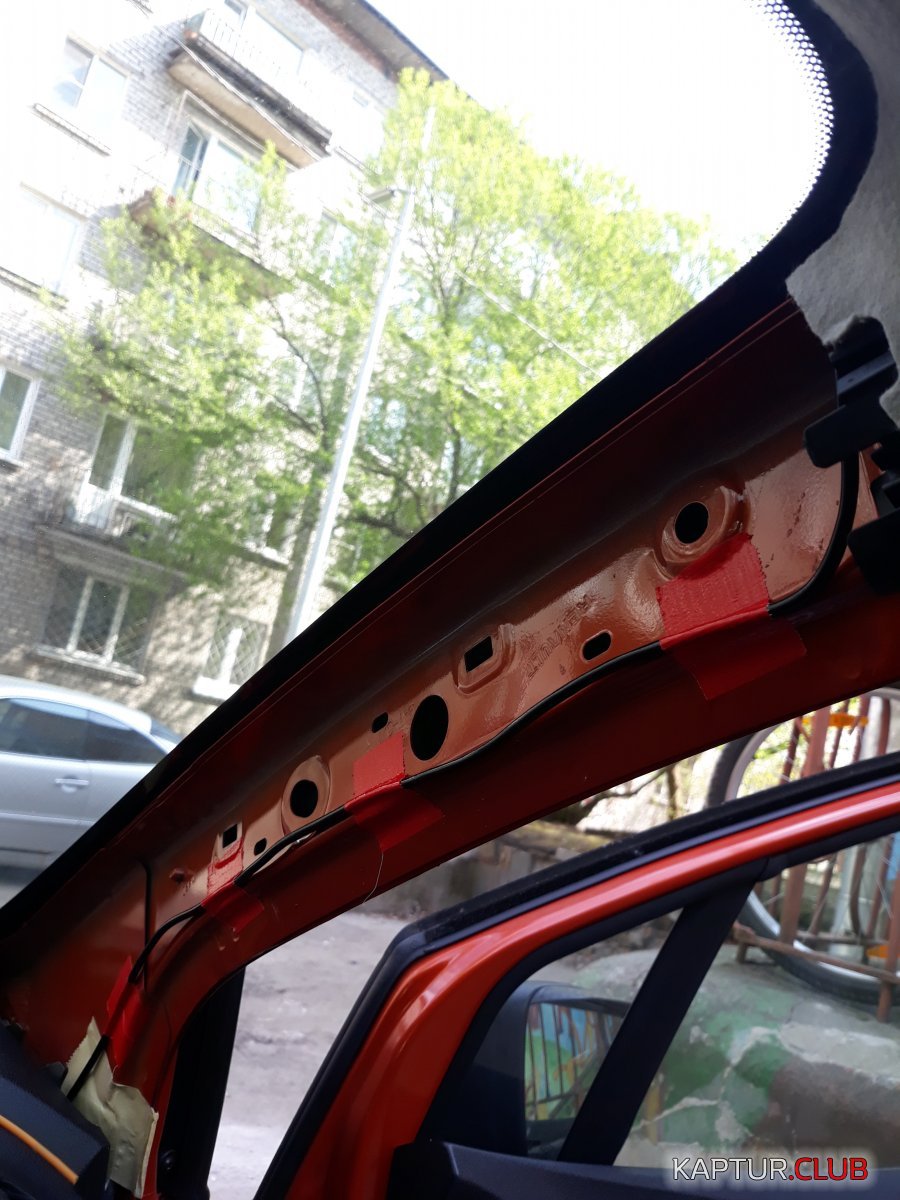

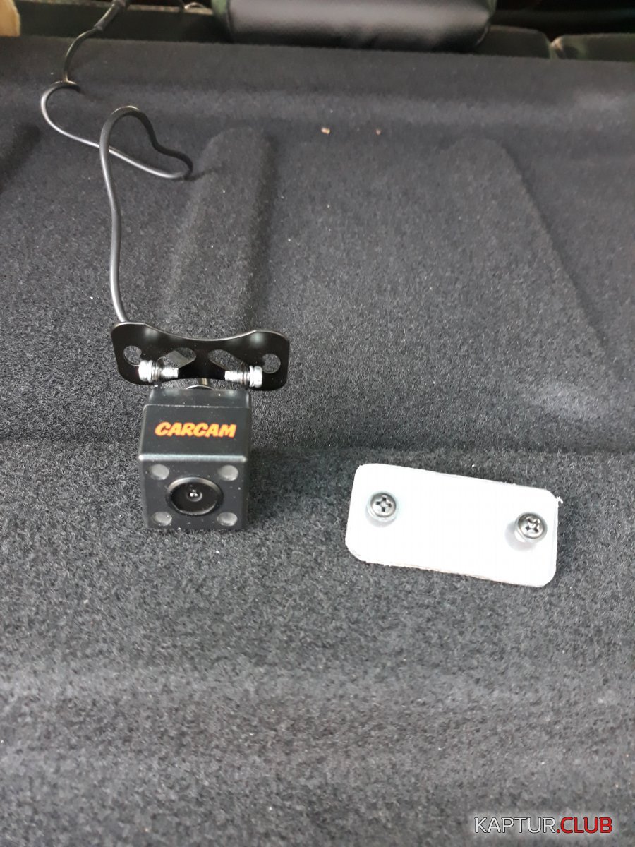

    Ну а дальше протянул провод и закрепил заднюю камеру .
    Для того что бы прикрутить её я сделал закладную (из куска пластика).
    Вот камера и закладная
    Закладная.jpg | Рено Каптур Клуб Россия | Форум KAPTUR.SU
