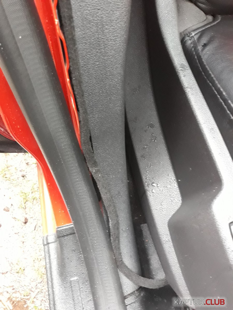

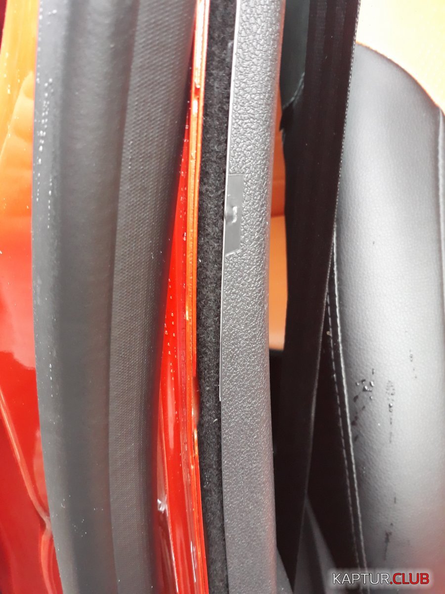

    jentoso - специально для тебя зафоткал провод (что идёт вдоль стоек).
    Мальца разобрал )) Ну что бы зафоткать .

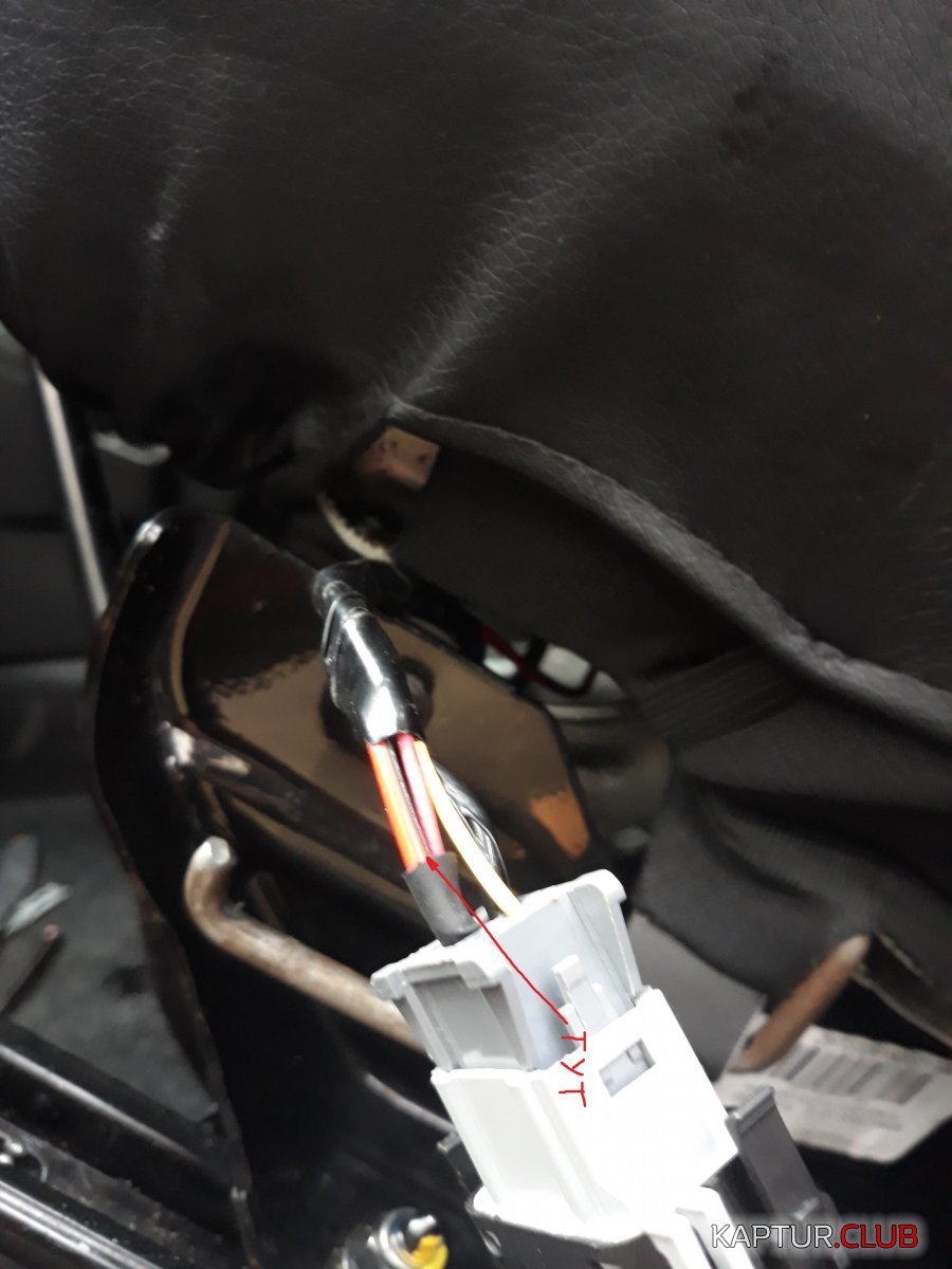

    Сегодня хотел закончить работы по индикации попогрея .
    Но погода , не позволила (((
    Сделал только с одной стороны (водительской).
    И то заканчивал работы под дождём , укрывшись зонтом (большим , стационарным).
    Вот подключил провод в фишку попогрея .
    20190511_152429.jpg | Рено Каптур Клуб Россия | Форум KAPTUR.SU
    Сидуху откручивал и заваливал (что бы удобно работать было)

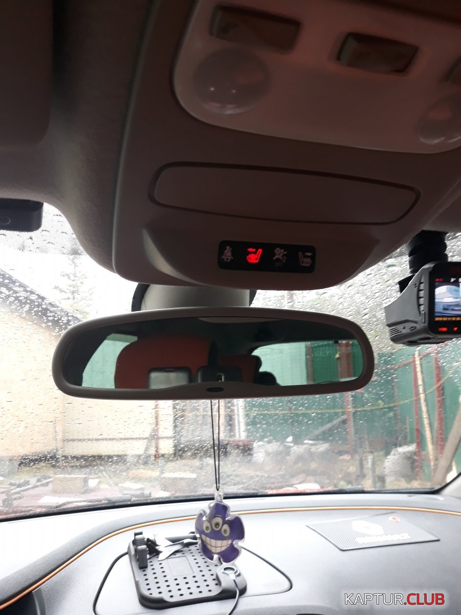

    Вот - ГОРИТ !!)))
    20190511_162611.jpg | Рено Каптур Клуб Россия | Форум KAPTUR.SU
    На лобовом видно - в каких условиях работал ((
    Evgenio1965, m.susl, dimtur и 6 другим нравится это.

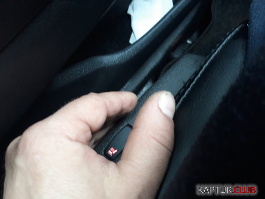

    Ну и естественно индикация самой кнопки ни куда не делась , работает ))
