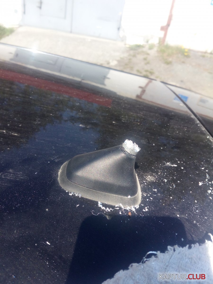

    Вопрос к мастеру:реально выкрутить антену,если сниму?болт проварачивается(хотел снять короткую)пришлось спилить IMG_20190513_131227.jpg | Рено Каптур Клуб Россия | Форум KAPTUR.SU как там крепится гайка?Куда вкручивается антенна
    83.845
    207.961
    Она с внутренней стороны (где головка) просто заклёпкой выглядит .
    Полюбасу - нужно будет высверливать !
    В принципе снять основание антенны не сложно , как и разобрать .
    Этот болт , да зараза бывает прокручивается (((
    Ну в принципе - высверлить можно .
    Он не соединяется (жёстко) со схемой усилителя .
    Контакт там (с усилком) , через пружинящий язычок .
    Поэтому как разберёшь - доступ у тебя будет нормальный .
    Ну а дальше - сверло в помощь .

    83.845
    207.961

    Я так понял этот "болт" у основания зашлицован .
    И дальше просто насажен на основание .
    И вот эти шлицы - проворачиваются в основании подиума антенны ((
    Я всегда резьбу смазывал , ну что бы силумин (тот что на самой антенне) не закисал на болту ((

  10. Рыбак
    Рыбак Наш человек
    10 янв 2018
    1.818
    5.258
    первоуральск
    Спасибо! Буду разбирать.плавник не охота.
    83.845
    207.961
    Да не за что .
    Я так понимаю , родную ты сломал ?
    Если да , бери от Мазды .
    Неплохой вариант .
