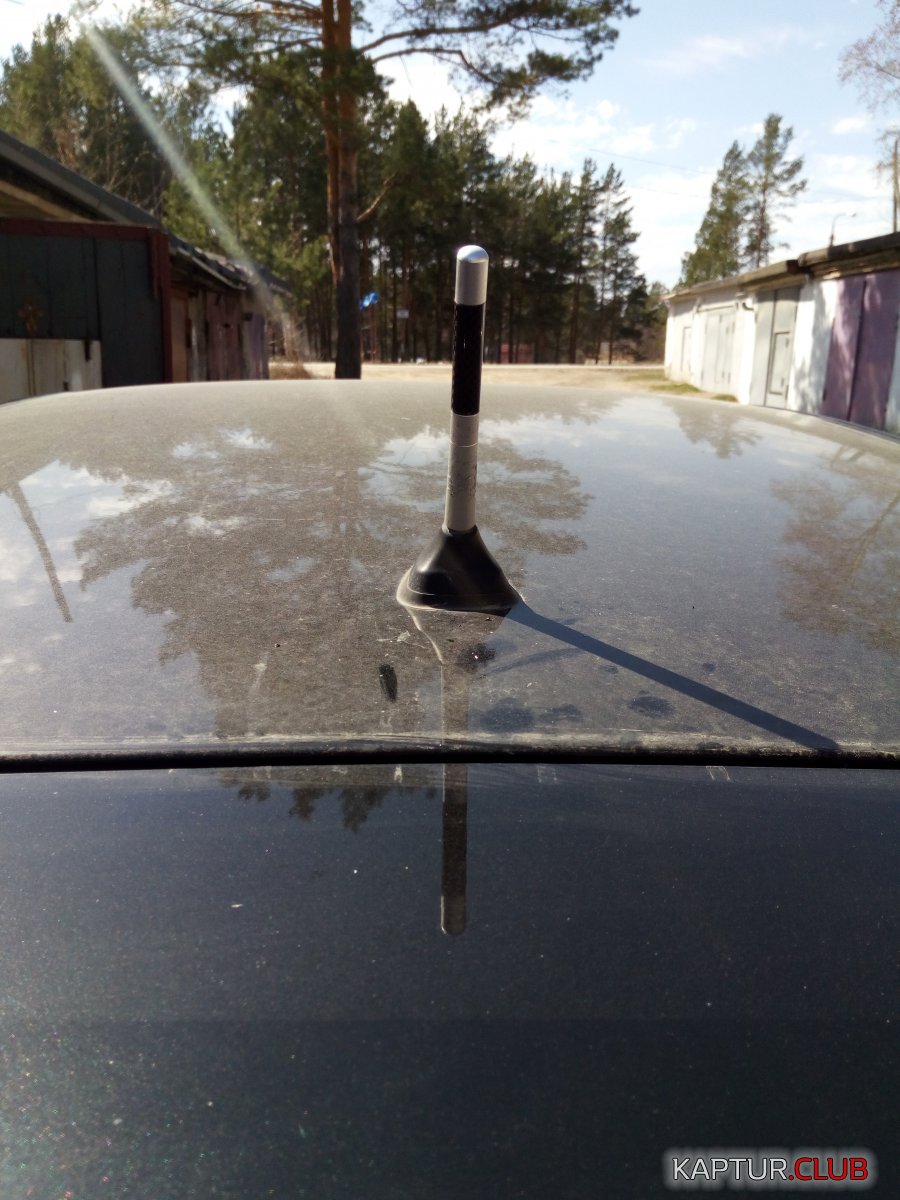

    НЕ,я наоборот хотел родную поставить.в родной торчит шпилька,значит там гайка.ставил Китай IMG_20190507_140221.jpg | Рено Каптур Клуб Россия | Форум KAPTUR.SU руки чешутся,решил родную вернуть,но не могу выкрутить

    Ну вот "китаёзы" опять с силумином - намудрили ((((
    Я так же "клубню" , плавник "китаевский" снимал - гайка закисла ((
    Но нам в принципе было всё равно ))
    Мы Реношный плавник ставили , поэтому и не высверливали .
    Вот тогда я на внутрянку антенны и глянул ))

    Там изнутри гайка зубастая,которая держит всю конструкцию.А куда антенна вкручивается(гайка чем держится)?
    83.839
    207.956
    Когда снимешь всю конструкцию , увидишь винтики .
    Их откручиваешь и располовиниваешь основание .
    Нижняя часть - на ней усилок и лепесток который передаёт контакт на твой сломанный винт .
    Ну а верхняя , сам понимаешь , то что тебе и нужно .

    Шансы есть сделать,или сразу плавник?хорошо бы родную вернуть.
    83.839
    207.956
    Ну если высверлишь , почему бы и не отремонтировать .

    Всё равно не пойму.Там гайка в которую антенна вкручивается,запаяна в корпусе?Тогда нет смысла высверливать.(проварачивается САМА гайка)я думал что проварачивается шпилька в самой антене(просверлил сам штырь антенны,чтобы шпильку зафиксировать)но проварачивается в гайке:dash2::dash2::sorry2:

    Неее , тебе изнутри нужно высверлить головку и выдернуть наружу .
    Она не запаяна , я же говорю шлицы держат от проворачивания .
    Поэтому высверлишь шляпку и легко выдернешь .
