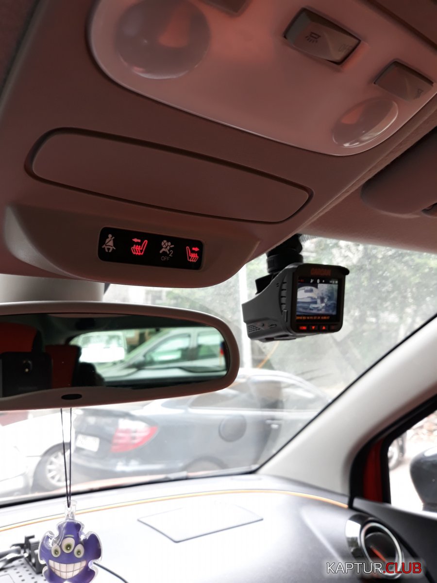

    Ну всё - сегодня доделал ))
    20190514_115729.jpg | Рено Каптур Клуб Россия | Форум KAPTUR.SU
    На работе , с пассажирским побыстрее - получилось .
    Сподручнее с этой стороны делать и места почему то побольше .

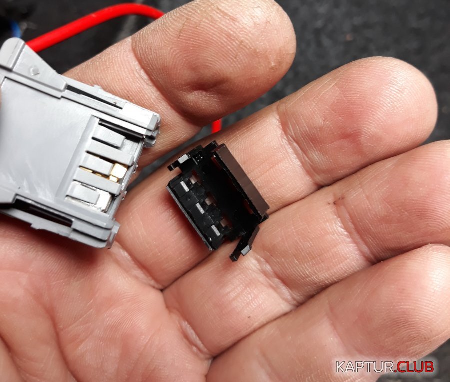

    Ну раз разобрал мальца разъём попогрея зафоткал .
    Вот эту чёрную фиговину нужно сдёрнуть с разъёма - что бы иметь доступ к фиксаторам пинов.

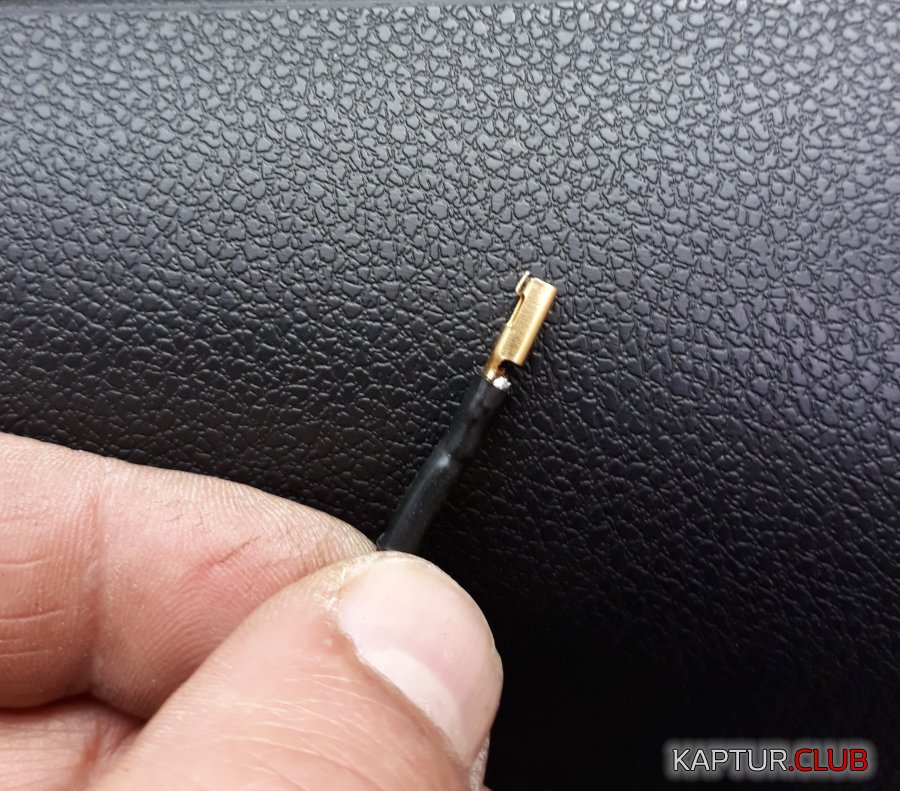

    Ну и маленький лайфак ))
    Это фирменный пин .
    Клемма имп.jpg | Рено Каптур Клуб Россия | Форум KAPTUR.SU
    А это наш .
    Клемма рус.jpg | Рено Каптур Клуб Россия | Форум KAPTUR.SU
    Если загнуть так как у меня на фотке стопорный язычёк - великолепно фиксируется в таких разъёмах !
    Этот провод я ещё давно поставил .
    Его видно на фотке разъёма , постом выше.
    Это минус для подсветки самой кнопки .

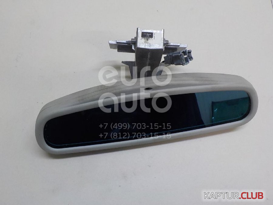

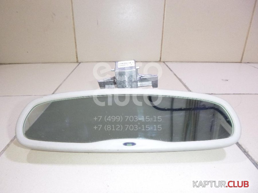

    60083934 это номер зеркало или это был просто адрес ссылки?
    Сейчас ссылка уже не рабочая, а сам номер имеется зеркала?
    Я так понял, к зеркалу надо просто подать питание?
    NIKOLAS1969 и Campan нравится это.
    83.826
    207.920
    Нее , я даже и не озадачивался номерком ((
    Просто купил оба варианта и проверил с каким лучше (да я писал об этом)
    Вот ссыль на ЕвоАвто сейчас (сайт переработали и почему то фоток нет) .
    https://euroauto.ru/auto/cars/renau...009/kuzov_vnutri/zerkalo_zadnego_vida/?page=2
    Вот фотка правильного зеркала с датчиком снизу.
    Вот то что не нужно покупать
