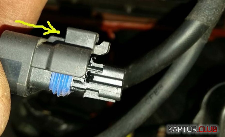

    Просьба, попробуй вспомнить (шутливо), как снимать фишку фары, чтоб контакт на габарит вставить. Не снимается, "зараза".

    Разъём копия.jpg | Рено Каптур Клуб Россия | Форум KAPTUR.SU Вставить сюда типа шила и оттянуть фиксатор вверх.

    Спасибо, попробую. Насколько понимаю, по фото, нужно просто язычёк пальцем надавить? Так я давил, а штекер не снимался. Пойду ещё раз попробую.

    Не давить, а наоборот оттягивать.

    Тут в чём проблема (главная).
    Фишку легко снять когда смотришь на неё снизу.
    Я сам сверху помучился , давно - потом на даче всё без проблем сделал снизу (отогнув часть локеров).

    А по фото, что разместил Андрей, pan, впечатление, - поддеть защёлку ногтем и всё. Придётся ехать на дачу и снимать бампер.

    Ну так всё равно его снимать , для подключения к ДХО (ну или как я - частично разобрав локера).
