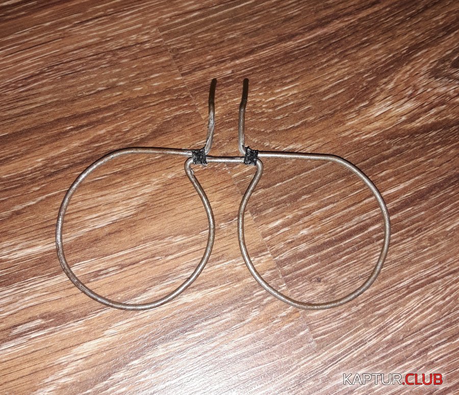

    Теперь , по порядку .
    Для начала взял сварочную проволоку (достаточно жёсткая и нормально можно гнуть).
    Проволоку можно взять в ближайшей сварочной мастерской - дадут без проблем.
    Я взял на работе , как ни как сварщик имеется )))
    Из неё сделал заготовку .
    Ну на неё ушло минут десять , не спеша .
    заготовка.jpg | Рено Каптур Клуб Россия | Форум KAPTUR.SU
    Скрепил ниткой , нитку пропитал секундным клеем.
    Мог бы сходить к "сварным" и подварить .
    Но делал так , что бы все могли (кто надумает) в домашних условиях повторить.

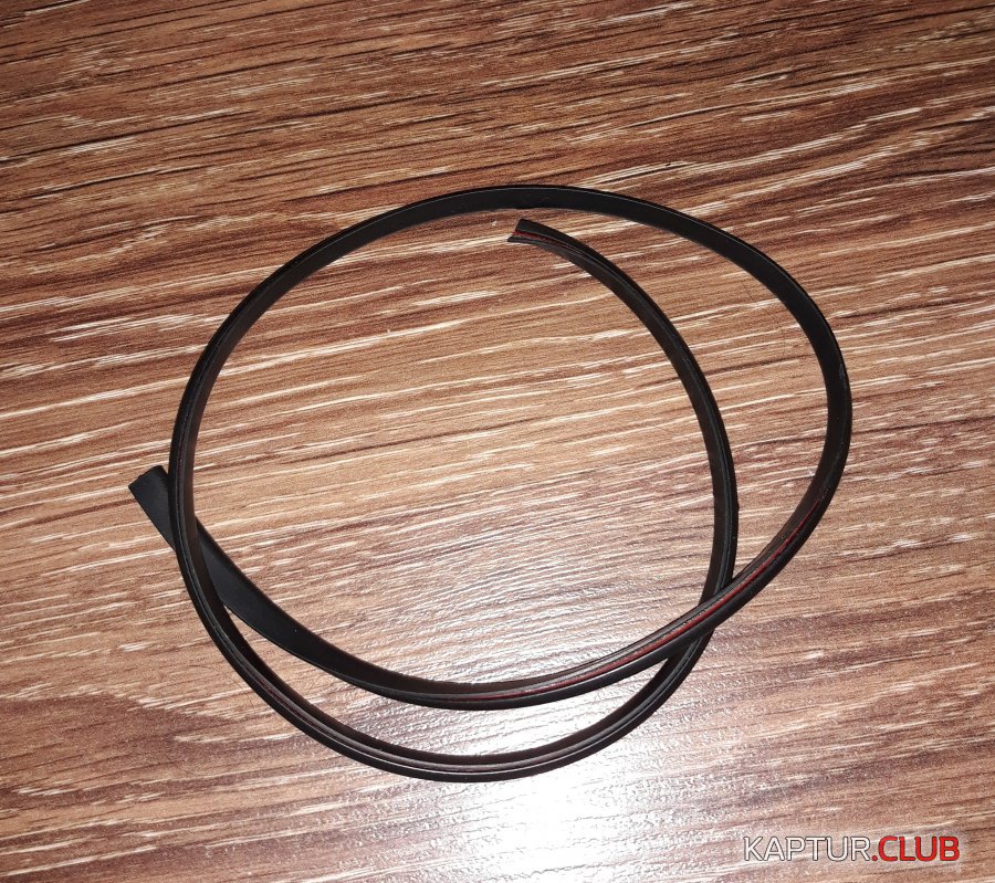

    Дальше у меня осталась резинка для кромки дверей .
    Её и решил использовать .
    резинка.jpg | Рено Каптур Клуб Россия | Форум KAPTUR.SU
    В принципе и даже лучше взять термоусадочную трубку .
    Её же можно купить любого цвета , одеваешь на готовую заготовку , дальше зажигалка и всё .

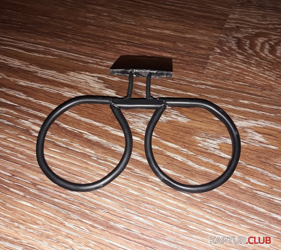

    Вот сделал макет ключ-карты и всё собрал .
    Использовал пластик чуть более миллиметра (две заготовки).
    Их немного согнул , дальше пистолет с термоклеем и всё соединяем.
    Но можно и из толстого пластика сделать (тут каждый решает сам).

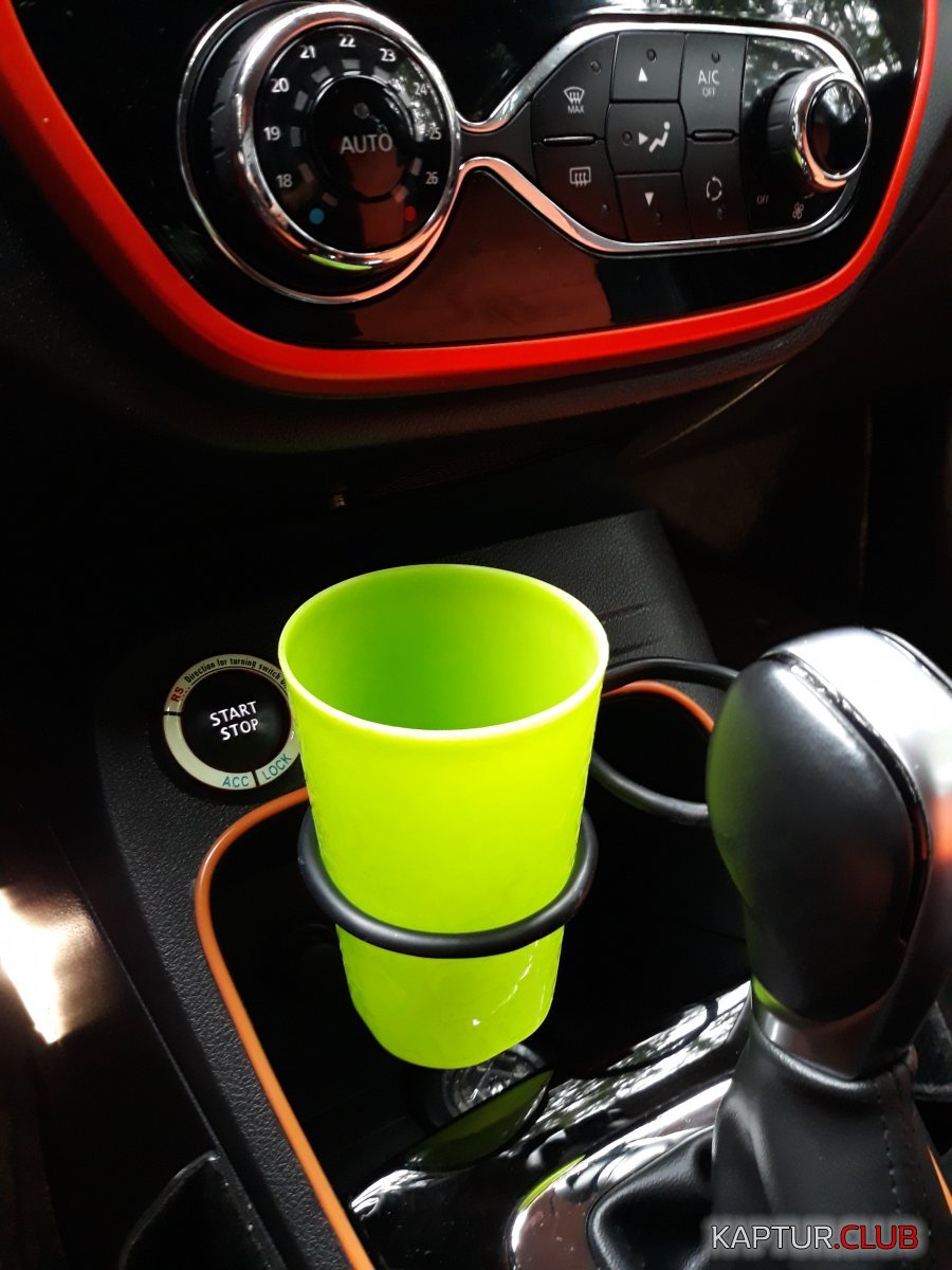

    Ну а так всё это выглядит в гнезде .
    в гнезде.jpg | Рено Каптур Клуб Россия | Форум KAPTUR.SU
    На всё про всё (с перекурами) - пара часов .
    Кому понравилось , берите на вооружение .
