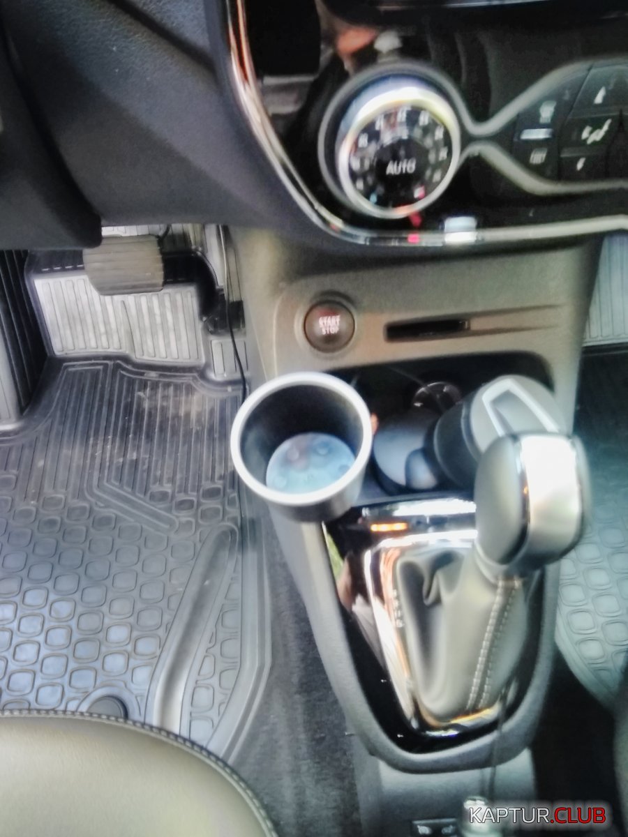

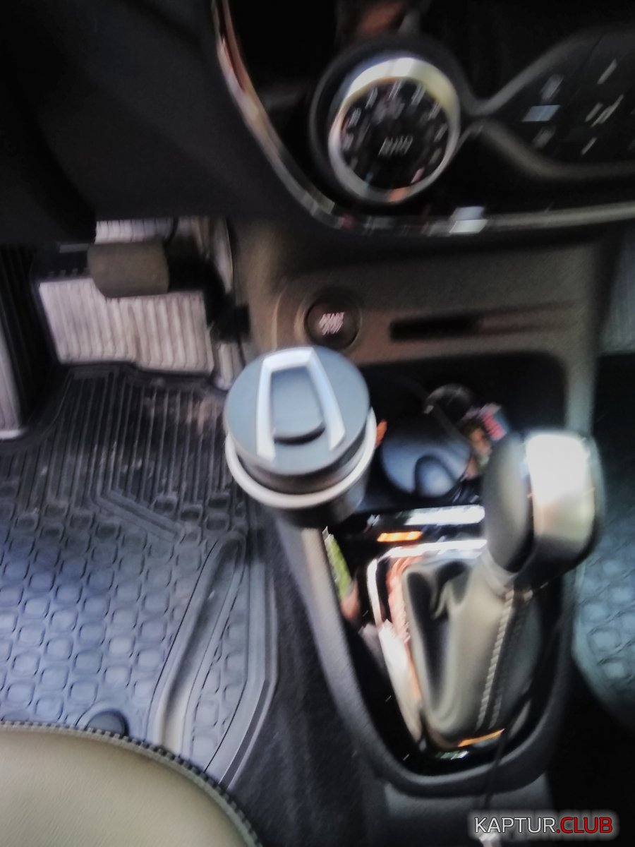

    Сергей!! Огромная благодарность, за все! А вот так? И подстаканник и пепельница. Нужно скрепка для бумаг,металл полоса 8--10 мм ширина, пассатижи и пару слов

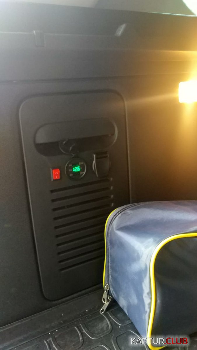

    - жопогрей, Сергей по мужски, огромное спасибо. Паяльник 15 минут. И я счастлив, все светиться, работает.
    -розетка пассажирская Экстрим
    в комплекте
    -багажник 2 сетки для мелочевки, пришил папу липучки, там ворс, встало идеально
    - тут треугольны́й напильник, квадратное сверло и отверстие какое надо, спрятался от ОД, типа я не я, снял и нет вмешательства в проводку. Сергей опять тебе ку!!!!!!
