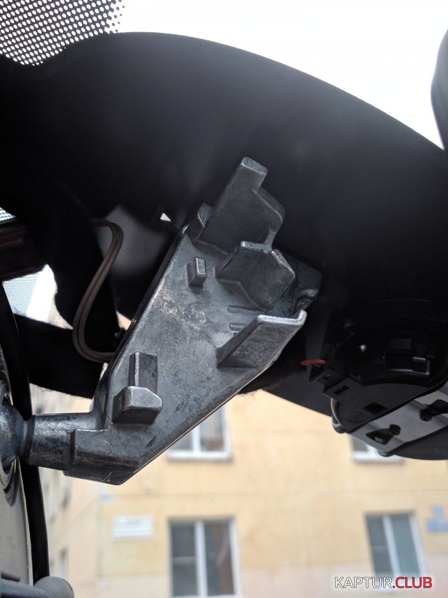

    Вот номер оригинального от Kaptur 963215452R c затемнением.
    Ещё подходит от Espace IV

    А визуально подходит только 8200581866. Только у этого зеркала кронштейн один в один.
    83,845
    207,962
    Я по поводу соответствия кронштейна , вообще и не парился.
    Зеркала без проблем перещёлкиваются ( из одного кронштейна в другой ).
    Я так и делал , а отверстие для провода - сверлится за несколько секунд .
    Кронштейн то силуминовый.
    Поэтому , нашли подходящее - берите.

    Спасибо, вот что надо было знать. Что крепления перещелкиваются:bb:

    Меня смутила вот такая информация и я уже голову сломал в поисках нужного номера. Сейчас в Питере такого нет.
