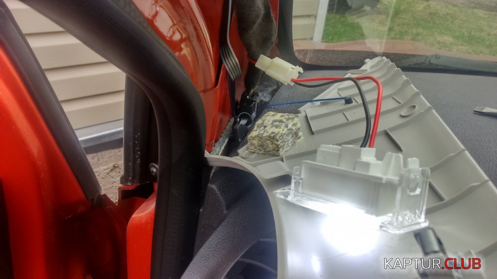

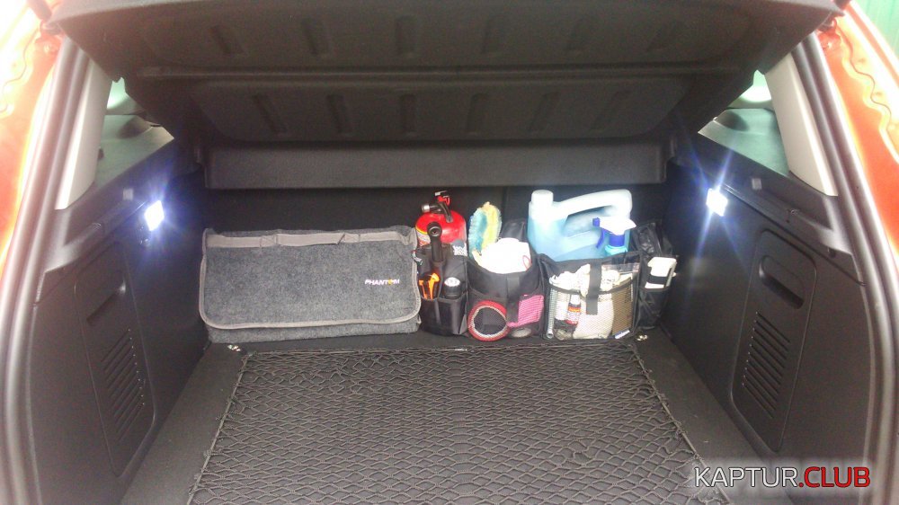

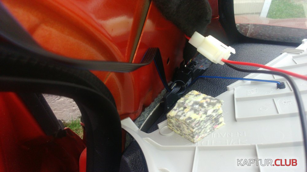

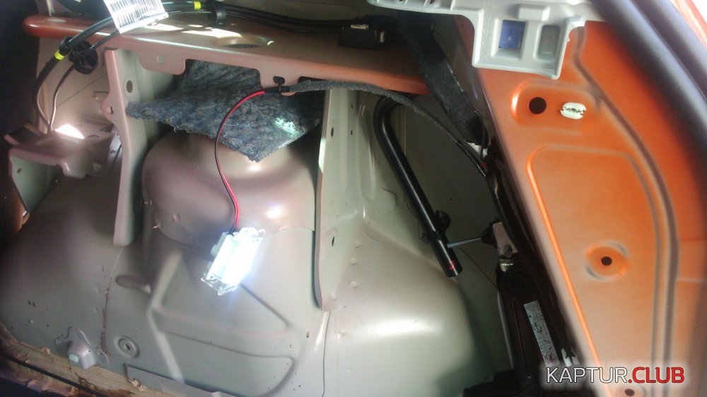

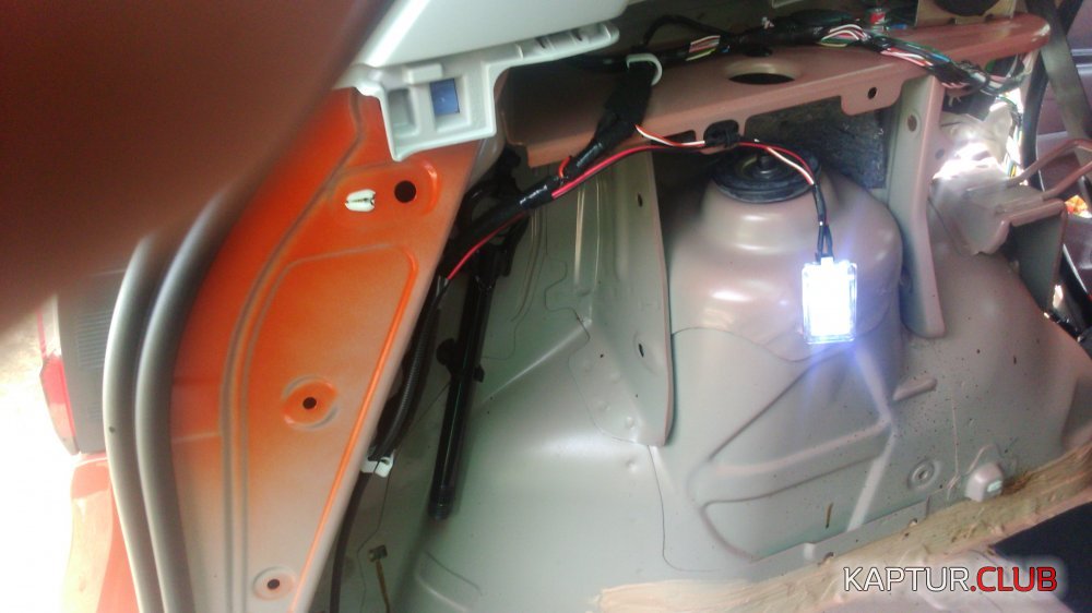

    Ну вот мал-мала "похимичил" на даче )))
    Сначала занялся доп. подсветкой багажника .
    Ну тут всё легко , дольше разбирать панели .
    Пластик хорошо режется , по размеру подгонял строительным ножом .
    Вот что получилось .
    Плафон_1.JPG | Рено Каптур Клуб Россия | Форум KAPTUR.SU Плафон_2.JPG | Рено Каптур Клуб Россия | Форум KAPTUR.SU Плафон_3.JPG | Рено Каптур Клуб Россия | Форум KAPTUR.SU Плафон_4.JPG | Рено Каптур Клуб Россия | Форум KAPTUR.SU

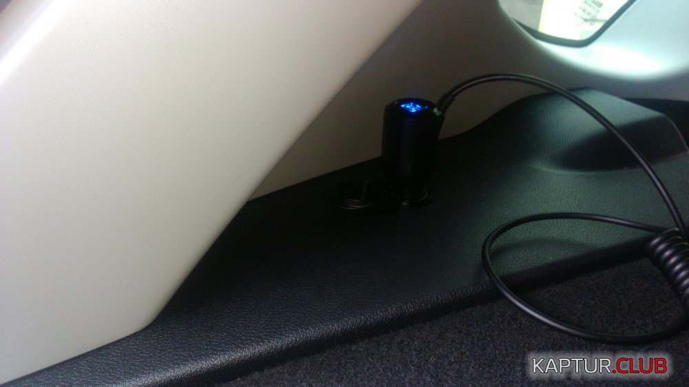

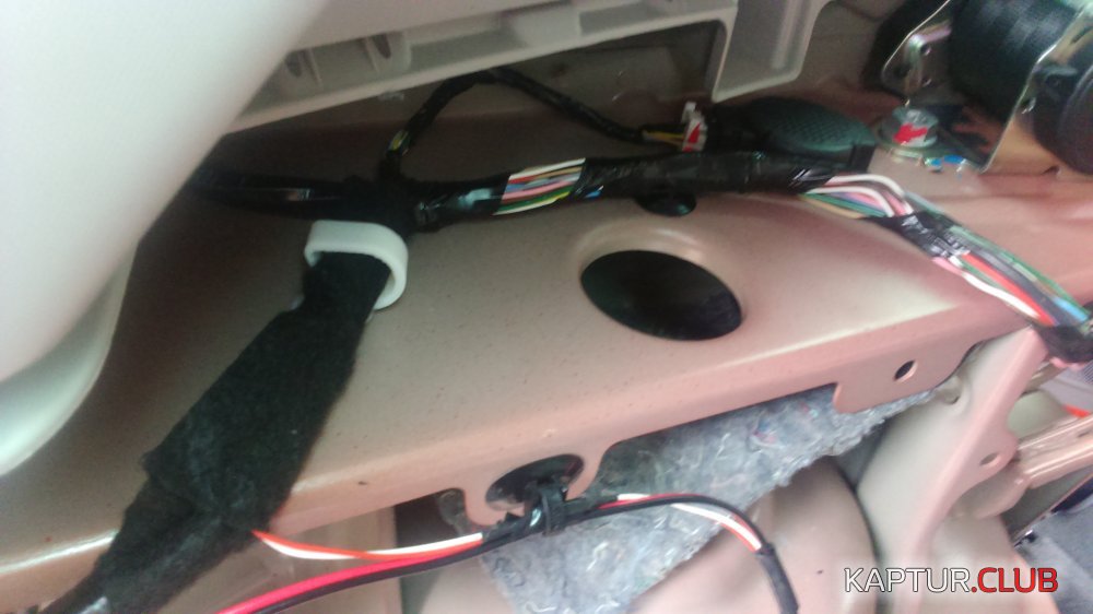

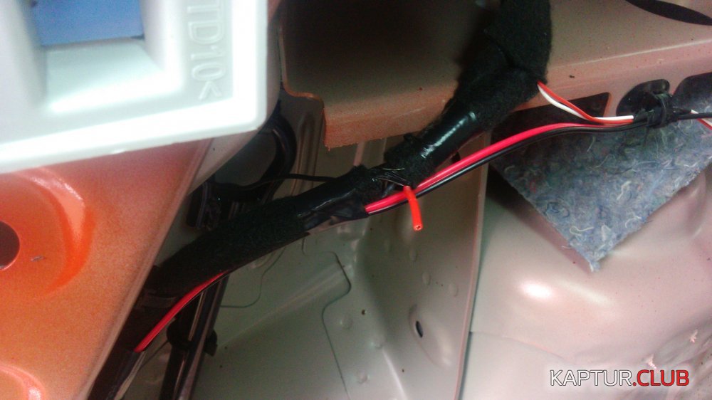

    Ну а дальше пришла очередь розетки , место выбрал - осознанно !
    Так им можно пользоваться и в багажнике и задним пассажирам !
    Про то где взять питалово , почерпнул здесь - https://www.drive2.ru/l/10568671/
    Ну и что что статья про ТСУ , а голова то нам на что )))
    Предохранитель поставил на 15А .
    Короче "поехали" .
    На первой фотке тот самый провод , он был завёрнут кончиком за изоленту .
    Прикуриватель_1.JPG | Рено Каптур Клуб Россия | Форум KAPTUR.SU
    А вот и удобное место !
    Прикуриватель_2.JPG | Рено Каптур Клуб Россия | Форум KAPTUR.SU
    Врезал в панель , как назло не оказалось пёрышка на 24 , было только на 22 (
    Доработал ножом !
    Прикуриватель_3.JPG | Рено Каптур Клуб Россия | Форум KAPTUR.SU
    Подключил массу и плюс .
    Прикуриватель_4.JPG | Рено Каптур Клуб Россия | Форум KAPTUR.SU Прикуриватель_5.JPG | Рено Каптур Клуб Россия | Форум KAPTUR.SU
    Финал !!
    Прикуриватель_6.JPG | Рено Каптур Клуб Россия | Форум KAPTUR.SU Прикуриватель_7.JPG | Рено Каптур Клуб Россия | Форум KAPTUR.SU
    А нет , не финал !
    Самое ГЛАВНОЕ , питание там постоянное !!!
    Ни как не связанно с зажиганием и не пропадает ВООБЩЕ !!!
    Вот фотка , снимал через открытое окно , машина 15 минут стояла на сигнализации .
    Прикуриватель_8.JPG | Рено Каптур Клуб Россия | Форум KAPTUR.SU

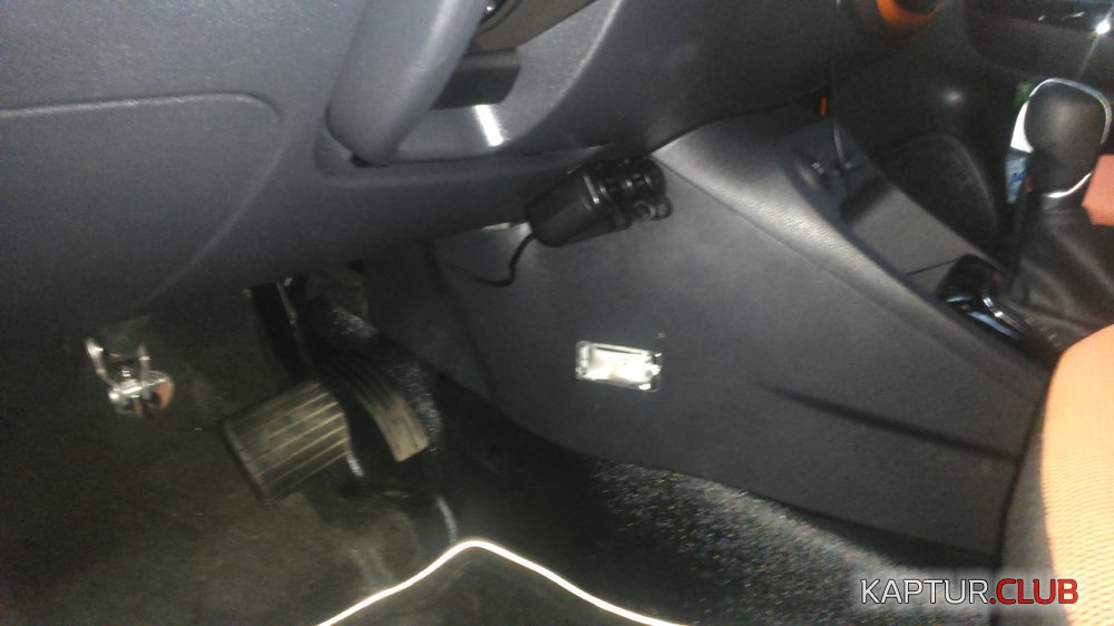

    Ну а дальше дошла очередь и до подсветки .
    Питание брал здесь , нужны крайний белый и следующий красный .
    На этой фотке тестовое подключение , проверил всё ли - ПРАВИЛЬНО !!
    Подсветка_1.JPG | Рено Каптур Клуб Россия | Форум KAPTUR.SU
    Тут я фоткал поближе , саму фишку к которой подключался .
    Видно белый а за ним и красный провода ( к которым подключался ) .
    Подсветка_2.JPG | Рено Каптур Клуб Россия | Форум KAPTUR.SU
    Ну и финал !
    Подсветка_3.JPG | Рено Каптур Клуб Россия | Форум KAPTUR.SU Подсветка_4.JPG | Рено Каптур Клуб Россия | Форум KAPTUR.SU
