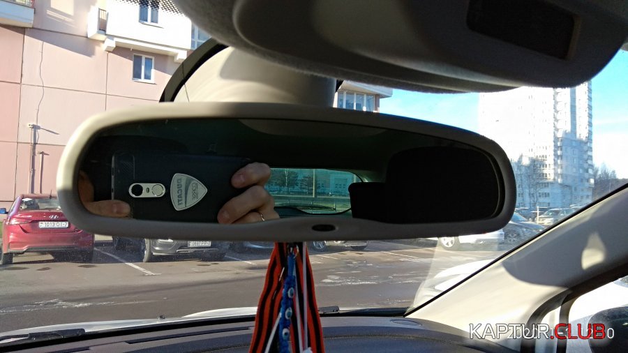

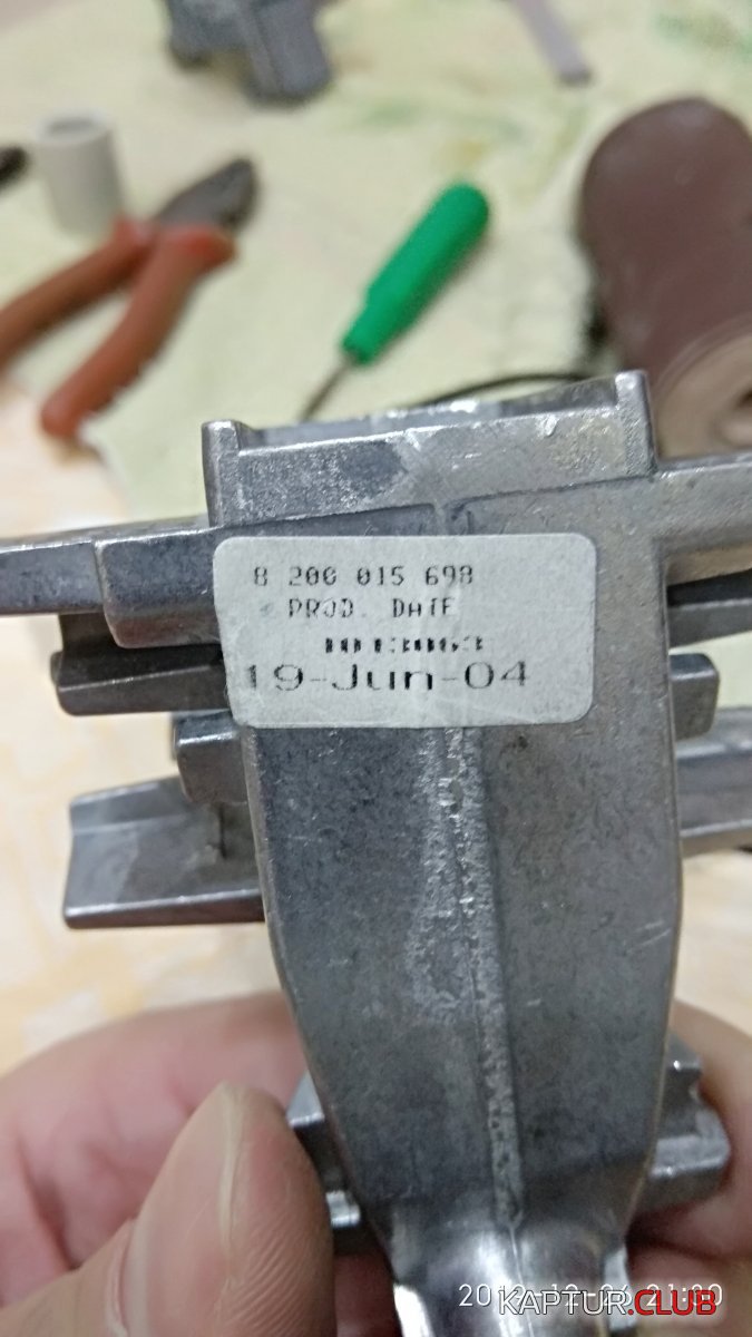

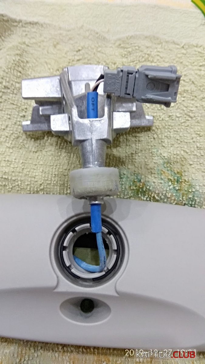

    Всем привет, вот и завершил я эпопею с салонных зеркалом. Как писал ранее, тяжело найти у нас зеркало, долго думал и купил на разборке другое зеркало с рено эспейса без датчика дождя, (чтобы не ломать оригинальное зеркало) мне надо было только крепление (каталожный номер 8200015698) и подружил его со другим зеркалом 8200581875. И все получилось, все встало на места и все работает. И сейчас все равно какие фары сзади тебе светят, зеркало выполняет свою функцию затемнения.
    IMG_20200103_121021.jpg | Рено Каптур Клуб Россия | Форум KAPTUR.SU
    Уже установлено в машине
    IMG_20200103_121119.jpg | Рено Каптур Клуб Россия | Форум KAPTUR.SU
    Вид сзади получился как заводской

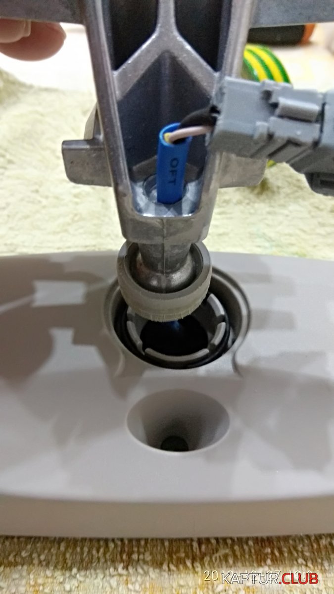

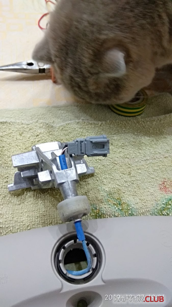

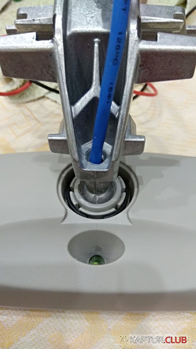

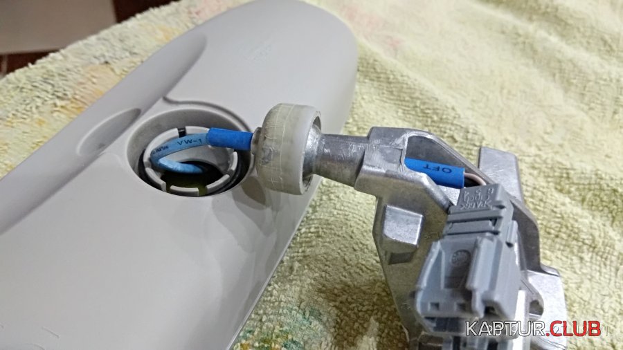

    IMG_20191226_213025.jpg | Рено Каптур Клуб Россия | Форум KAPTUR.SU IMG_20191227_193117.jpg | Рено Каптур Клуб Россия | Форум KAPTUR.SU IMG_20191227_193134.jpg | Рено Каптур Клуб Россия | Форум KAPTUR.SU IMG_20191227_193126.jpg | Рено Каптур Клуб Россия | Форум KAPTUR.SU
    Моя помощница, если не усмотрел, то саморезы и болтики мелкие всегда оказываются у меня в кроссовках
    IMG_20191227_193155.jpg | Рено Каптур Клуб Россия | Форум KAPTUR.SU IMG_20191226_213018.jpg | Рено Каптур Клуб Россия | Форум KAPTUR.SU
    Крепление проклеил супер клеем
