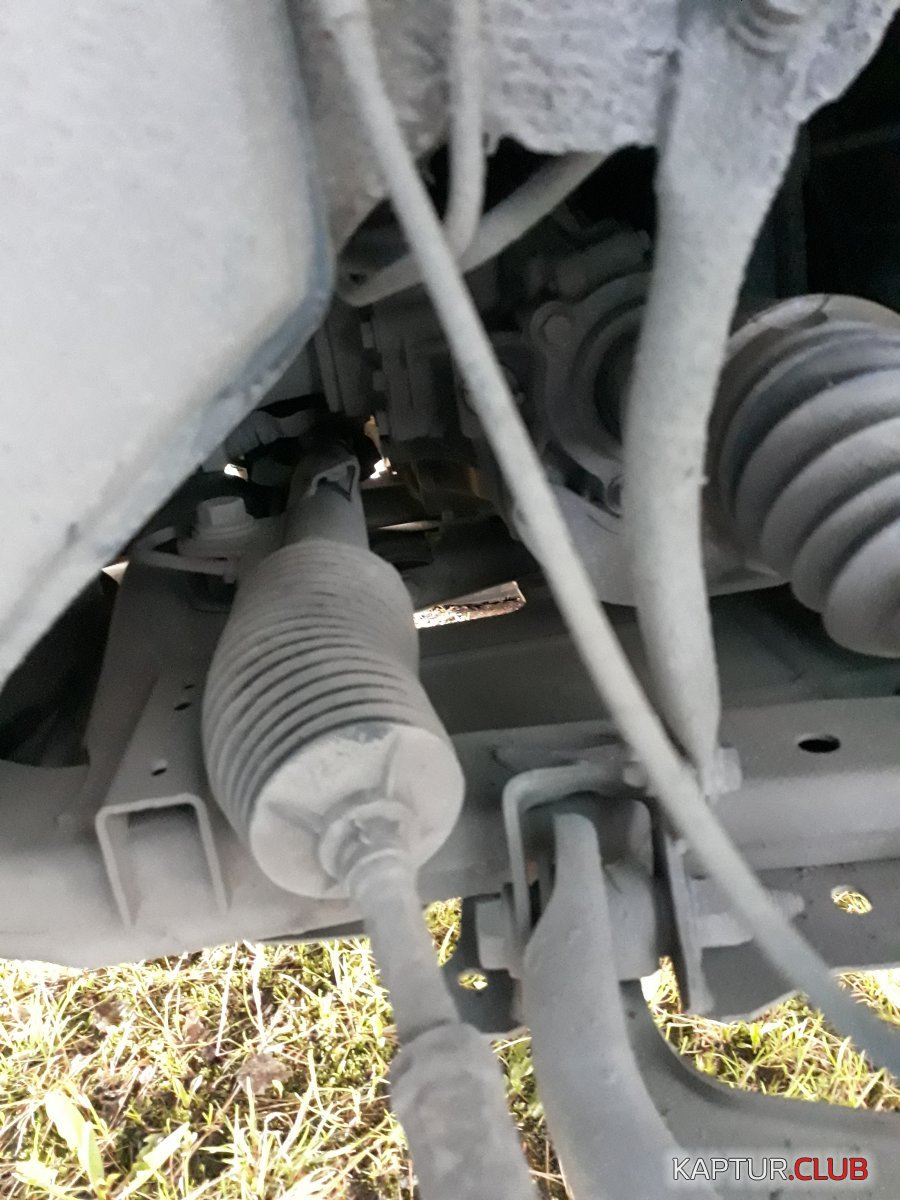

    Снимаем колесо с пассажирской стороны .
    Предварительно отсоединив аккум !
    И не забываем про пин-код магнитолы !
    Когда сняли , перед нами "така" картина ))
    Начало.jpg | Рено Каптур Клуб Россия | Форум KAPTUR.SU
    Алимик, jentoso, Dmitriy2012 и 3 другим нравится это.

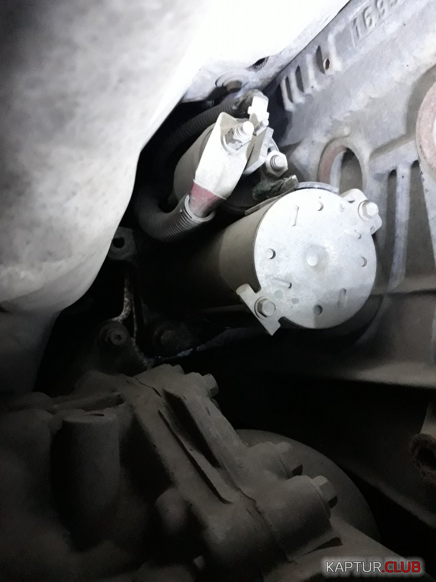

    Ныряем в недра .
    Видим стартер .
    Дальше.jpg | Рено Каптур Клуб Россия | Форум KAPTUR.SU

    Ну и как говорится - Вот ОНИ , искомые гайки ))
    Гайки.jpg | Рено Каптур Клуб Россия | Форум KAPTUR.SU
    Алимик, jentoso, Dmitriy2012 и 2 другим нравится это.
