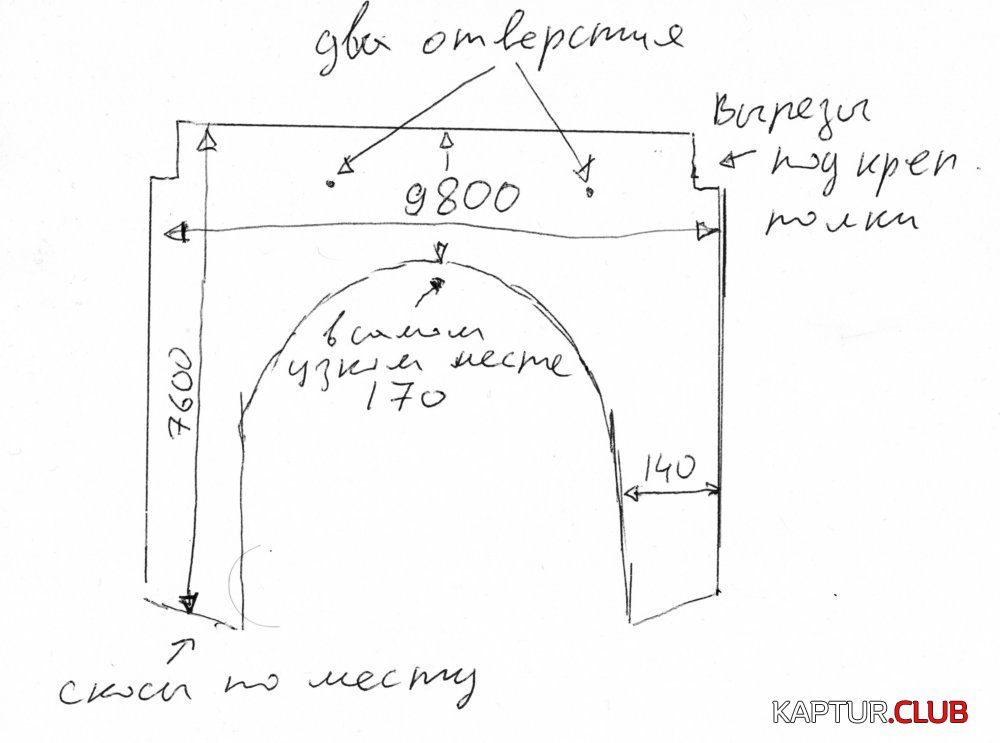

    Ну как то так )) Основание фанера 10мм , по краям гораздо тоньше ( не мерил ) .
    Нужна примерка (для подгонки) , ещё нужно снять две клипсы (крепят коврик ) и по месту сверлить два отверстия .
    Там поймёте - где . Высота бортов 70 мм (ну можно 68) , чистая глубина получится 60мм .
    Собирал всё с помощью клеевого пистолета , ну и потом малёха прошёлся строительным степлером .
    Ну а дальше всё просто выбираем количество отсеков и реализуем задуманное .
    И в финале - карпет !! и установка .

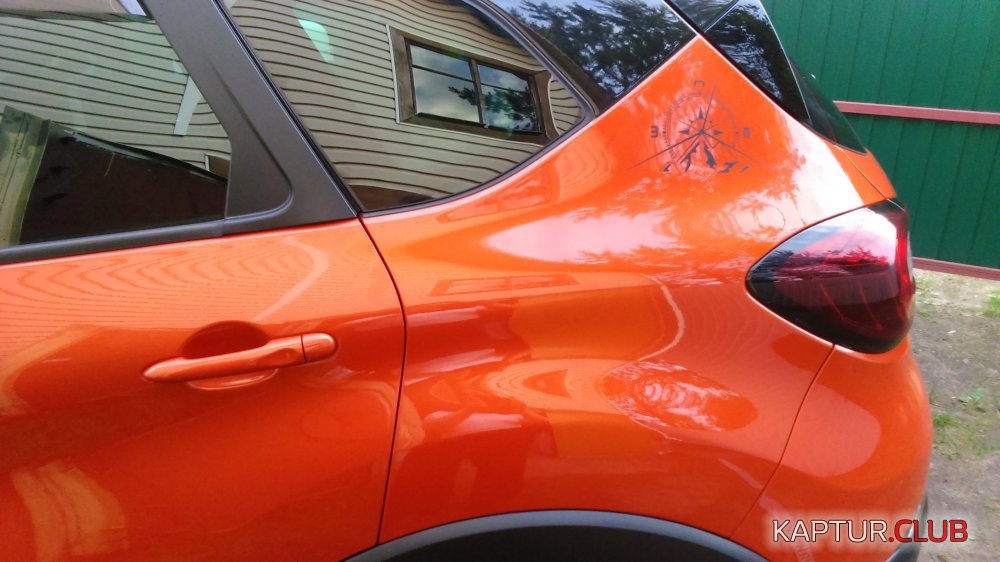

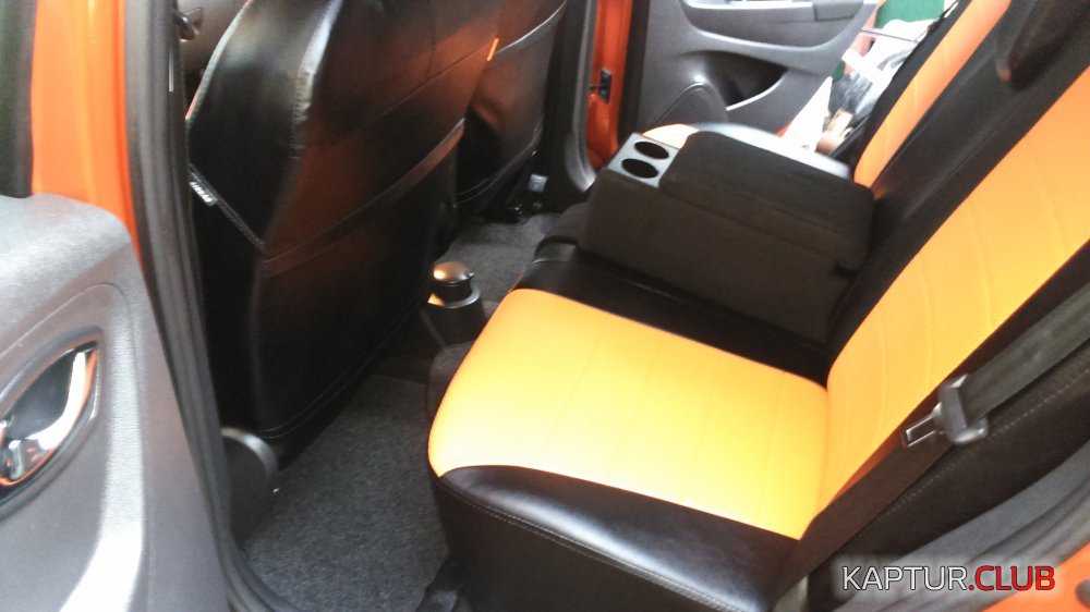

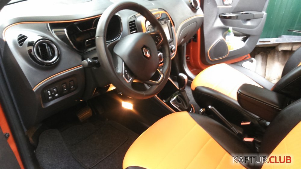

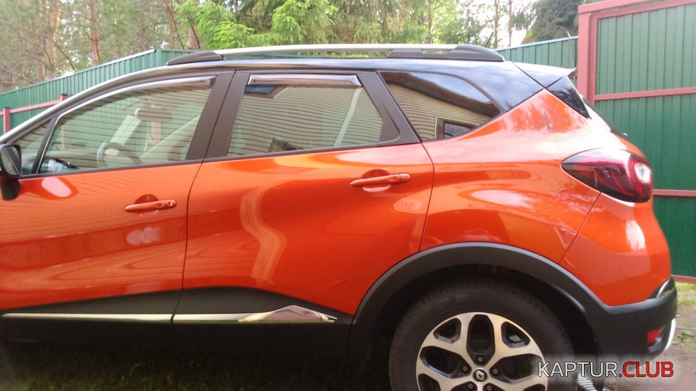

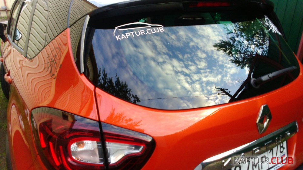

    Ну всё ! Водогрей на даче подключил .
    Занялся Каптуром ! "Банный День" :smile::smile::smile:
    Намыл.
    Полирнул кузов.
    Нанёс антидождь.
    Пропылесосил .
    Нанёс полироль на пластик в салоне и снаружи .
    Теперь Каптур блестит - "Как у Кота Яйца"
    Я и Авто - довольны )))
    DSC_0020.JPG | Рено Каптур Клуб Россия | Форум KAPTUR.SU DSC_0021.JPG | Рено Каптур Клуб Россия | Форум KAPTUR.SU DSC_0022.JPG | Рено Каптур Клуб Россия | Форум KAPTUR.SU DSC_0023.JPG | Рено Каптур Клуб Россия | Форум KAPTUR.SU DSC_0024.JPG | Рено Каптур Клуб Россия | Форум KAPTUR.SU DSC_0025.JPG | Рено Каптур Клуб Россия | Форум KAPTUR.SU
    Отвечу сам - ЧЕХЛЫ ОРАНЖЕВЫЕ !!!
    Я не знаю почему они на фотках - жёлтые !!!))
    Грёбанный смартфон - так делает (((

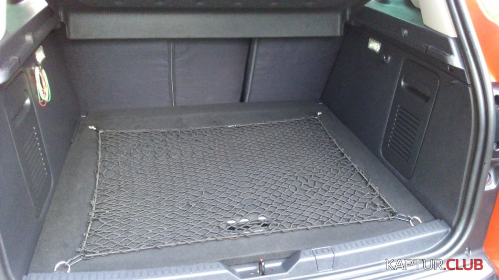

    Раз багажник такой пустой можно и упоры газовые на полку багажника ставить . Как идея ?
