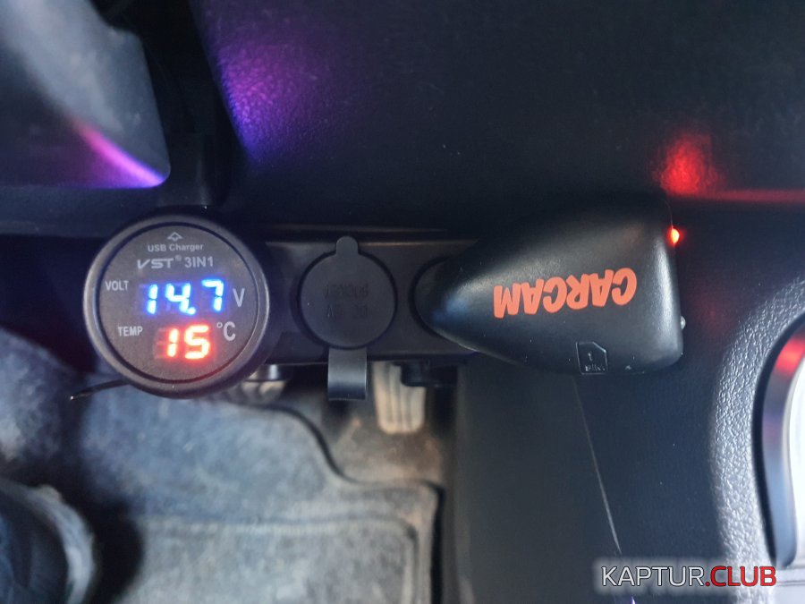

    Подключил допрозетки - наконец !!!!
    Вот тут - так и на прошлом Каптуре было .
    Но подключение выполнил по другому.
    Работает1.jpg | Рено Каптур Клуб Россия | Форум KAPTUR.SU
    Естественно поставил свою многофункциональную зарядку ))
    Работает2.jpg | Рено Каптур Клуб Россия | Форум KAPTUR.SU
    Ну а тут уже и от регистратора "питалово" - подтащил ))
    Регик пока не ставил (на сегодня хватит).

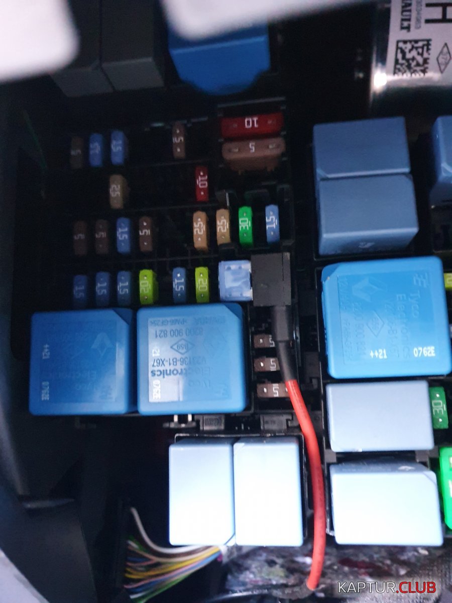

    Ну и по подключению.
    Через разветвитель подключил ПЛЮС (там где предохранитель на штатную розетку идёт)
    Блок пред..jpg | Рено Каптур Клуб Россия | Форум KAPTUR.SU

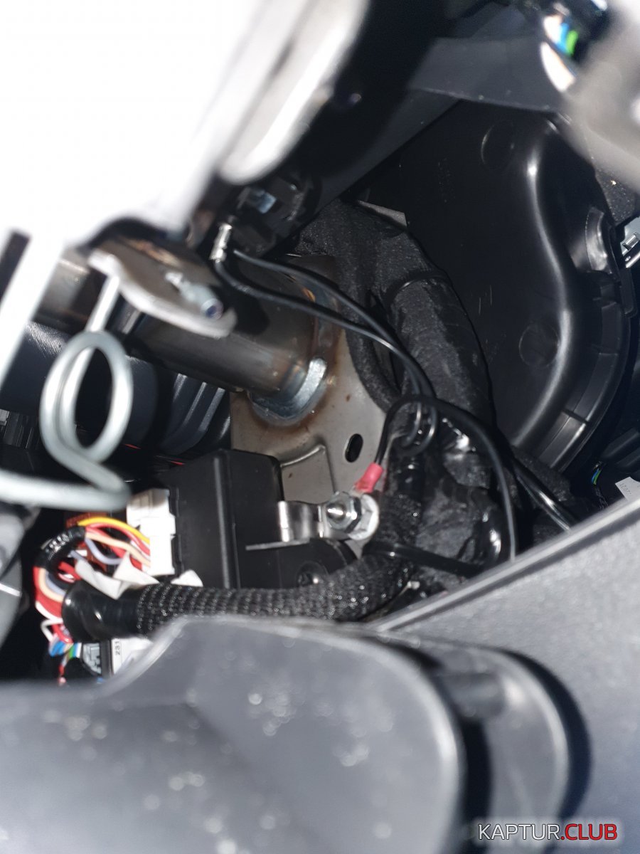

    Минус нашёл в "недрах" центральной консоли .
    Пришлось моим кривым ручонкам - мальца поднапрячься )))
    Для этого максимально выдвинул рулевую и поднял её вверх.
    Болт там на 8мм.
    Масса.jpg | Рено Каптур Клуб Россия | Форум KAPTUR.SU

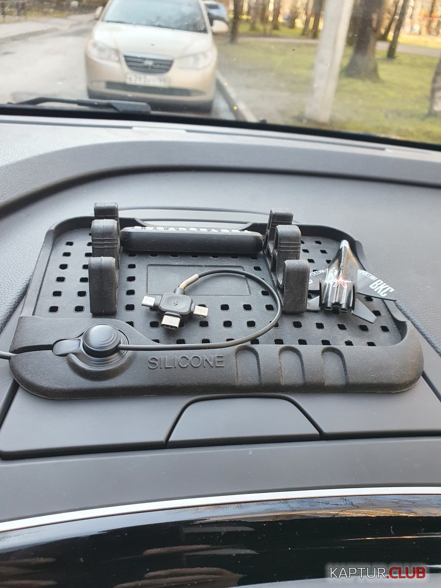

    Дальше подумал , подумал )))

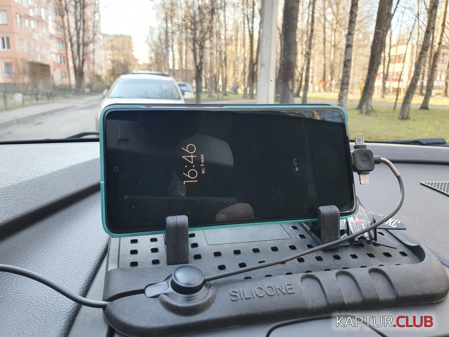

    И решил развернуть свой коврик .
    Так.
    Коврик1.jpg | Рено Каптур Клуб Россия | Форум KAPTUR.SU

    Сергей, а где можно найти такой разветвитель? Можно его использовать для дополнительного гнезда прикуривателя?
    И крышка блока предохранителя потом закрывается без проблем?

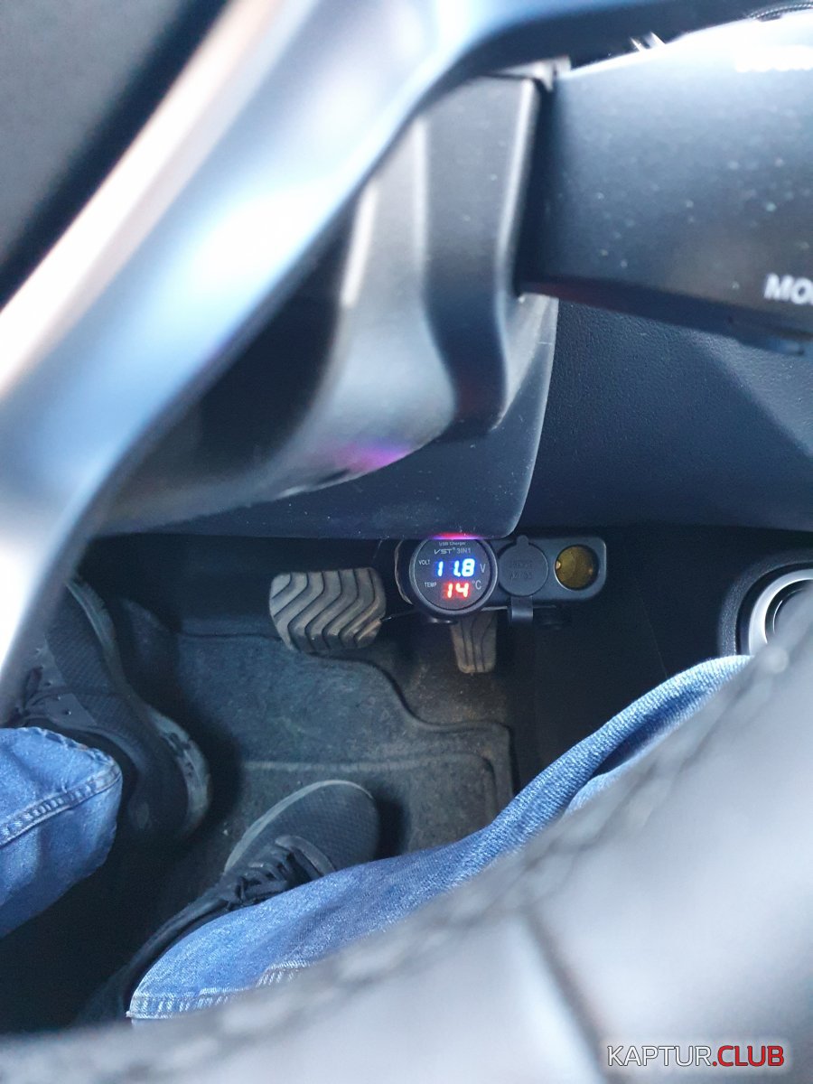

    83.840
    207.957
    Всё функционирует и ни чему не мешается .
    Провод тоже хорошо лёг (но что то забыл это зафоткать).
    Вот так с телефоном.
    Телефон.jpg | Рено Каптур Клуб Россия | Форум KAPTUR.SU

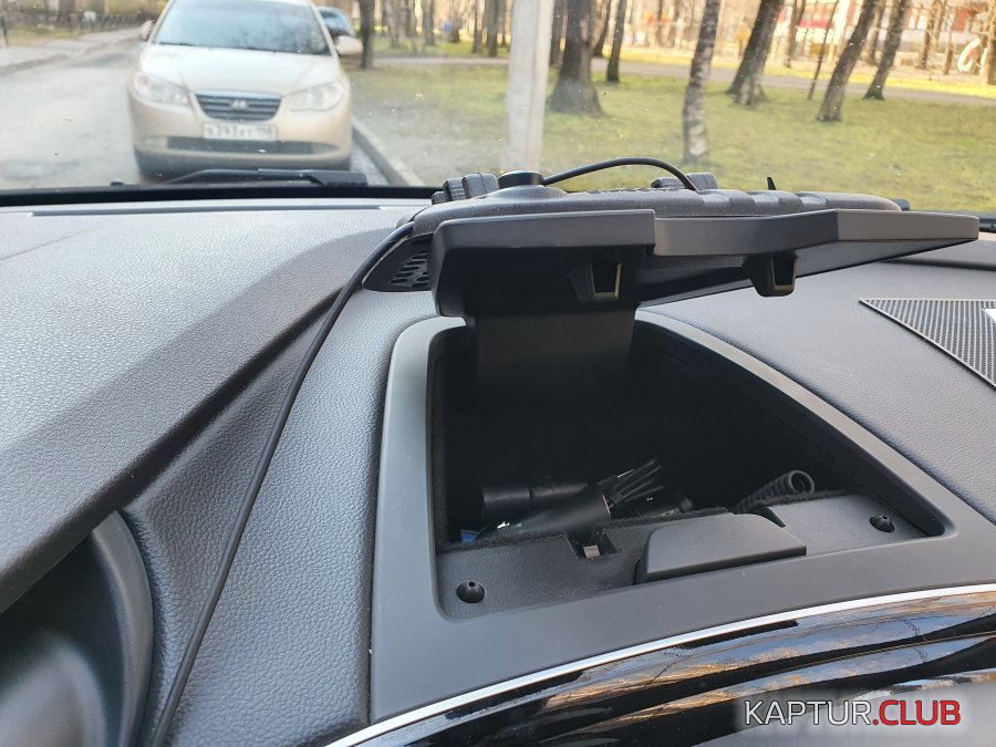

    А так - бардачок открыт.
    Бардачёк.jpg | Рено Каптур Клуб Россия | Форум KAPTUR.SU

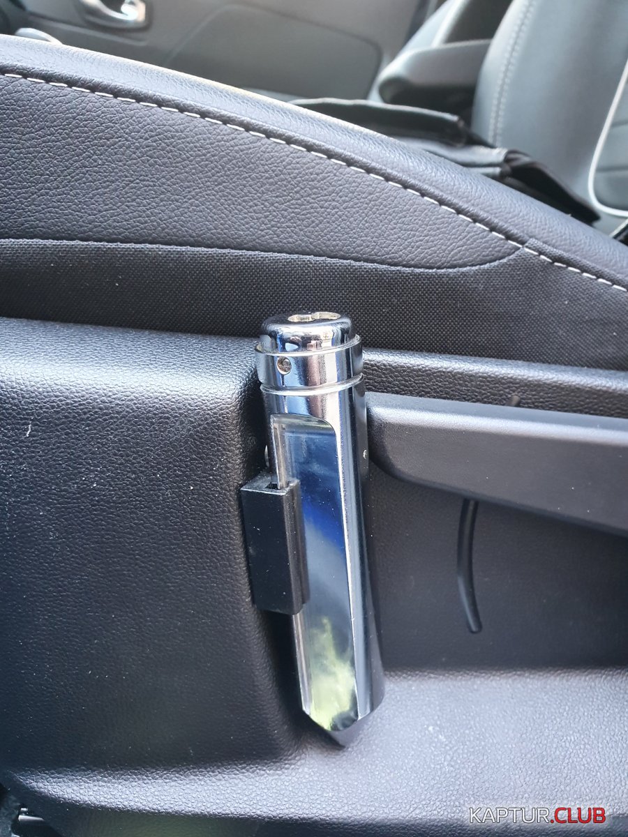

    Ну и из раннего - не зафотканого ))
    Тут покоится замок на руль.
    Замок.jpg | Рено Каптур Клуб Россия | Форум KAPTUR.SU
