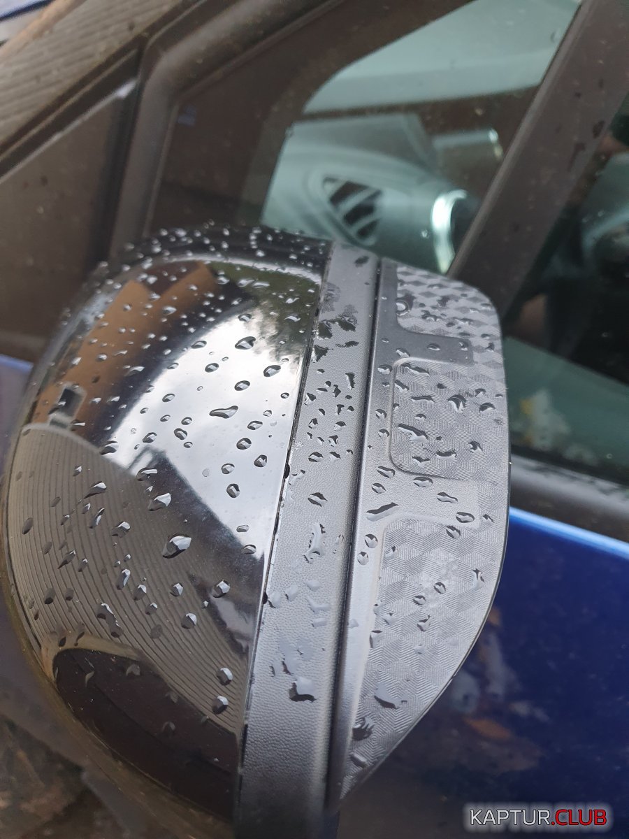

    Установил козырьки.
    Козырьки.jpg | Рено Каптур Клуб Россия | Форум KAPTUR.SU

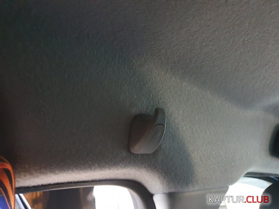

    Крючки в салон.
    Крючки.jpg | Рено Каптур Клуб Россия | Форум KAPTUR.SU

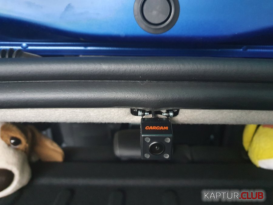

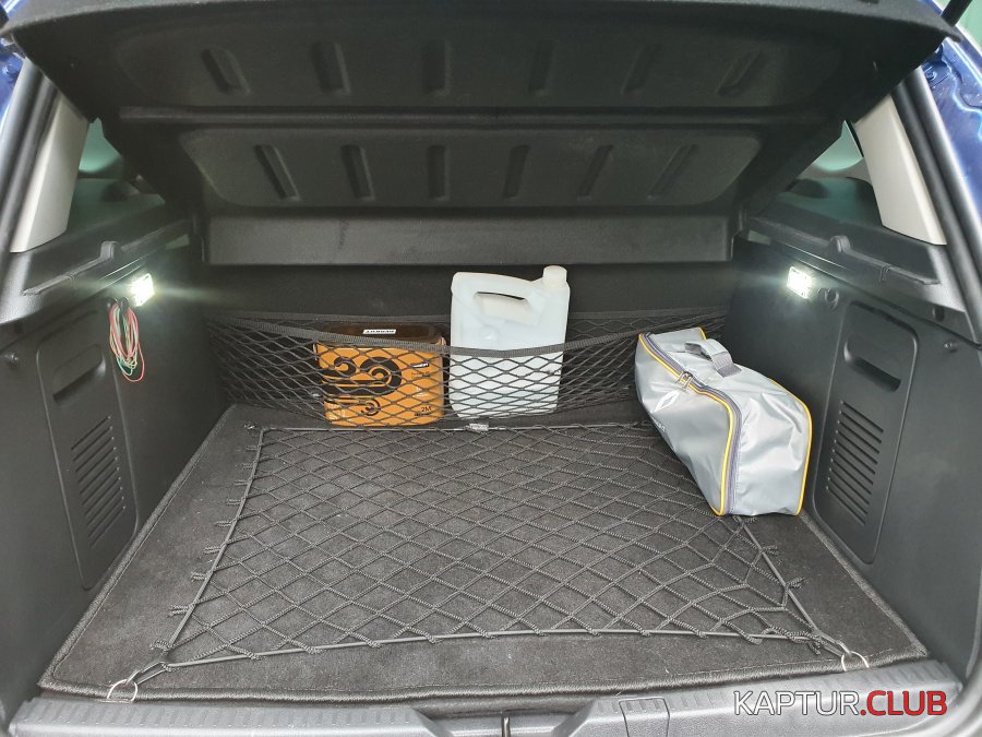

    Ну и естественно закончил с региком .
    А то ведь в прошлый раз только это успел.
    Теперь всё как надо.
    Стоит и камера на зад.
    Камера.jpg | Рено Каптур Клуб Россия | Форум KAPTUR.SU

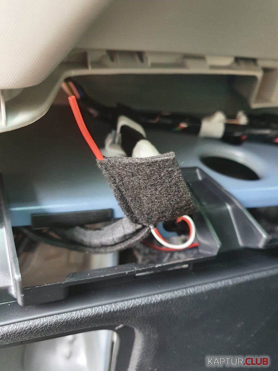

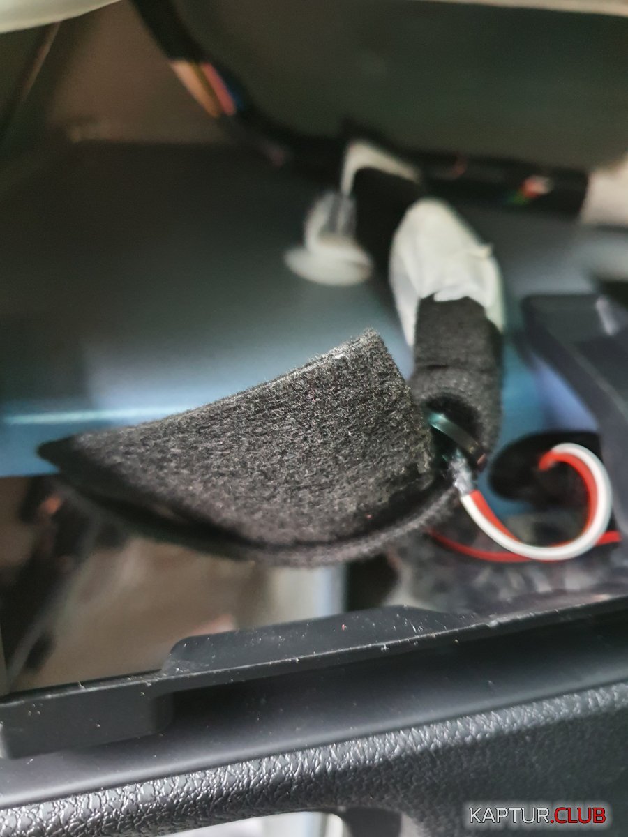

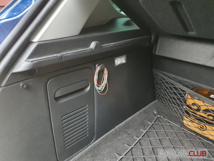

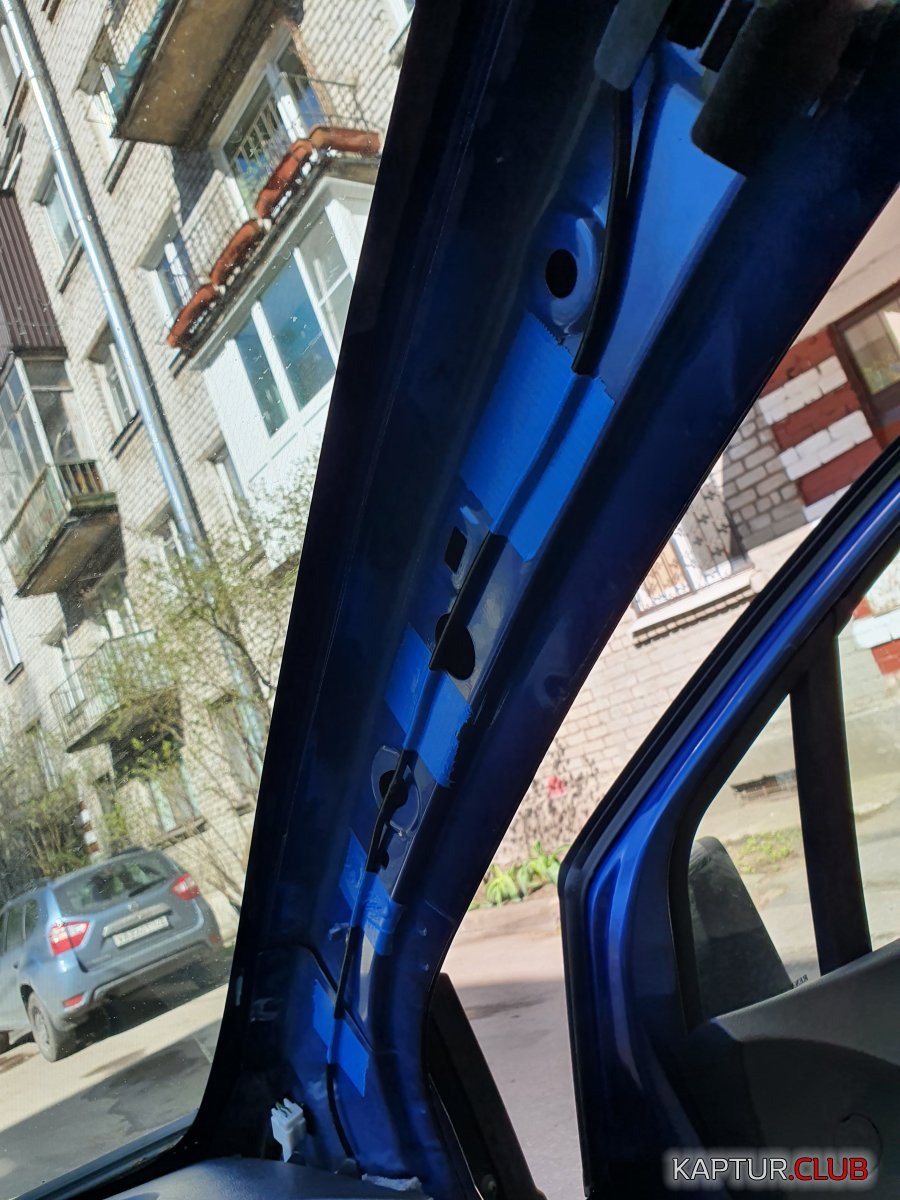

    Ну как и обещал - глянул .
    Да в рестайле - провод (нужный) мальца по другому - припрятан.
    Раньше его сразу было видно - петелька такая из красного толстого провода была.
    Теперь его находим так.
    Вот на фото видно чёрную карпетину - за неё и тянем.
    Провод1.jpg | Рено Каптур Клуб Россия | Форум KAPTUR.SU
    И в результате получаем тот самый искомый красный провод.
    провод2.jpg | Рено Каптур Клуб Россия | Форум KAPTUR.SU
    Питания (как и должно) - там нет.
    Поэтому не забываем добавит (установить) - недостающий предохранитель.
    Я проверил - питание появляется .

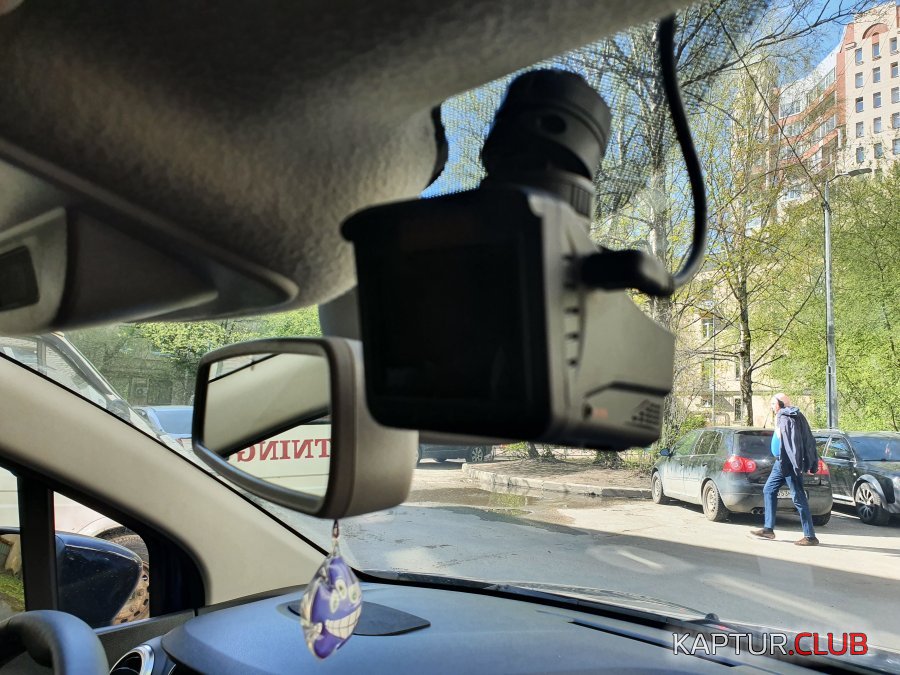

    И снова ведь забыл ))
    Я про то что успел сделать на даче.
    Трекер я ещё установил (есть ведь и он у меня.
    Верой и правдой работал на "рыжем" )))
    Вот этот .
    https://kaptur.su/threads/campan-by...0at-4wd-orange-black.652/page-370#post-218290
    Куда и как - сами понимаете )) , не буду расписывать .

    А можно глянуть более общим планом на камеру при закрытом багажнике? А то как будто внутри багажника стоит и наблюдает за его содержимом...
