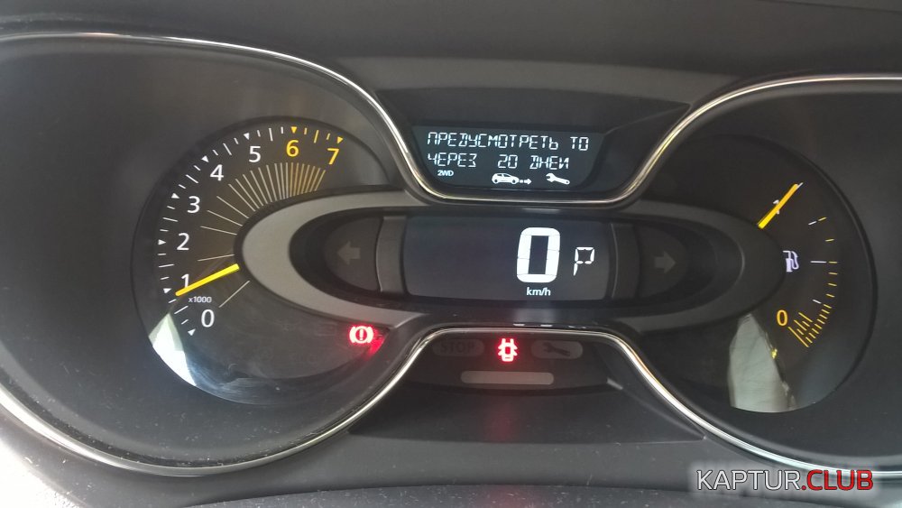

    Мне кажется что на этом предупреждении нужно зажать кнопку БК ( подольше).
    Andrey69 нравится это.
    83.829
    207.924
    Вот прочитал , это надо делать на заведенной машине и с картой в слоте .
    Кнопку держать - секунд десять !!!
    Andrey69, m.susl и Serdjo79 нравится это.

    Был Kaptur 1.6 CVT Style Ч+Б
    на экране с сообщением нажать и подержать несколько секунд любую кнопку переключения экранов

    На заведенной ни хр...а не реагирует, нажимай не нажимай.
    Ну вот вроде получилось. Делал как в мануале вот здесь: WP_20170715_10_53_55_Pro.jpg | Рено Каптур Клуб Россия | Форум KAPTUR.SU . Сделал обнуление показаний на 15000км/12 мес дуамл все ок, но вдруг опять WP_20170714_10_18_58_Pro.jpg | Рено Каптур Клуб Россия | Форум KAPTUR.SU . Потом сделал примечание про масло сборс и воля все надпись сообщений нет. У меня получалось так. Всем спасибо за помощь.

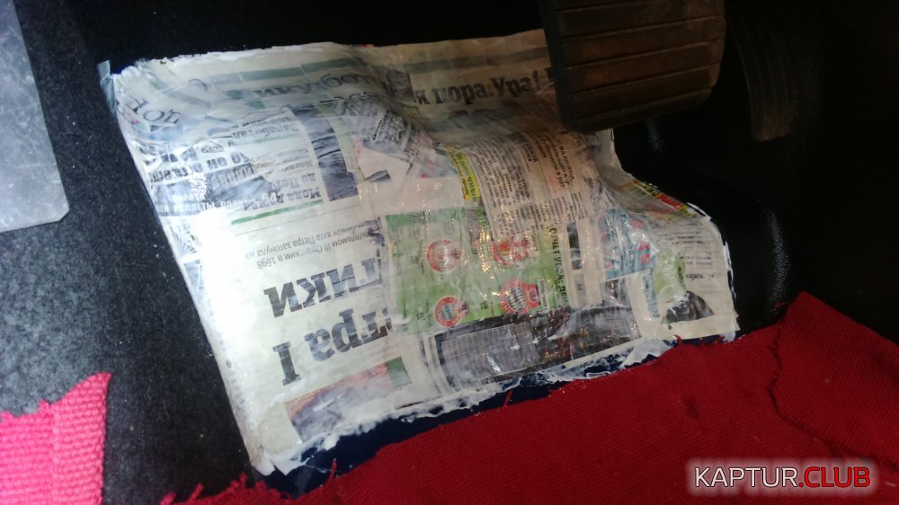

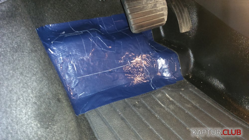

    Ну вот приступил !!
    Сначала обклеил педальный узел скотчем .
    DSC_0020.JPG | Рено Каптур Клуб Россия | Форум KAPTUR.SU
    Andrey69, yum, гарди и ещё 1-му нравится это.
    83.829
    207.924

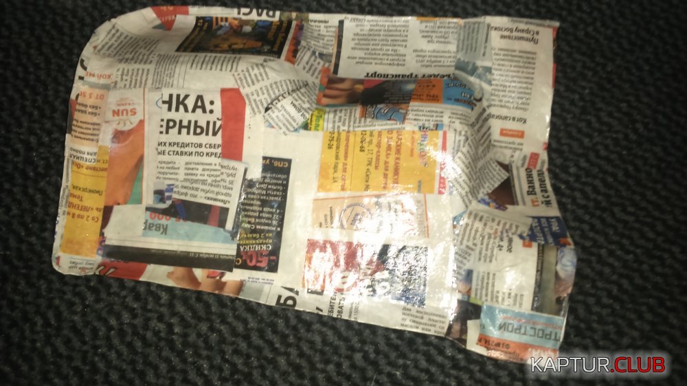

    Ну а дальше - папье-маше )))
    DSC_0021.JPG | Рено Каптур Клуб Россия | Форум KAPTUR.SU
    Andrey69, yum, Tambovskii и 2 другим нравится это.
    83.829
    207.924
    Вспомнил как говорится - ДЕТСТВО !!! ))))
    Я сделал несколько слоёв , подсушил , снял и обрезал как надо !!
    А потом на снятую заготовку положил ещё несколько слоёв .
    Теперь сохнет . Потом зашкурю , покрашу и будет всё тип-топ !!
    Но это будет - завтра !
    Andrey69, yum и Diskriper нравится это.
    83.829
    207.924
    Вот что вышло , в черновом исполнении !!
    Всё точно по контуру педального узла .
