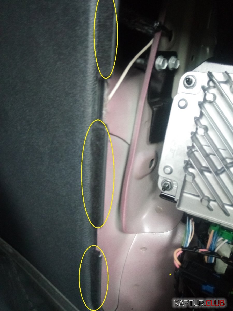

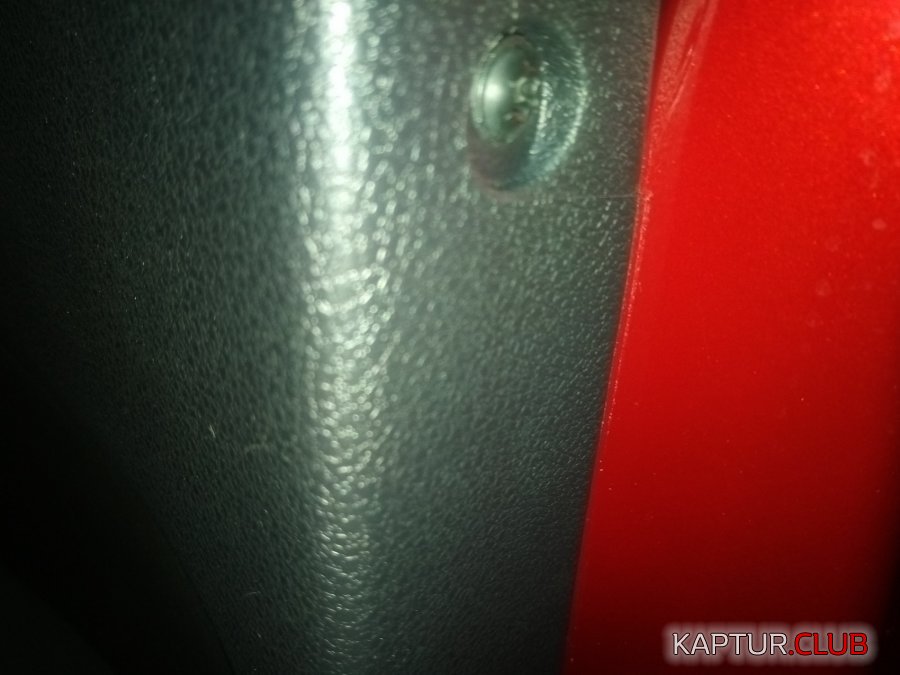

    Обшивка дверей начинает натирать помаленьку . Сейчас прикуплю материал шумки на двери и буду разбирать все двери , за одно и края дверных карт проклею . Да кстати , у кого стоит сабвуфер в багажнике в нище , вот эта крышка противно дребезжит . Проклеит края фетром , стало тихо.

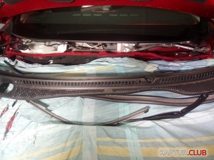

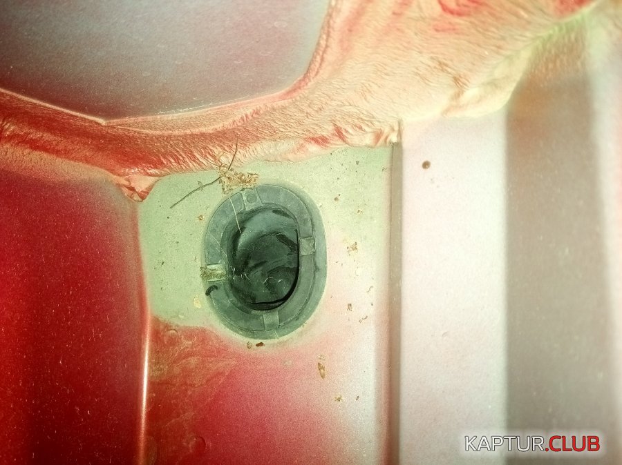

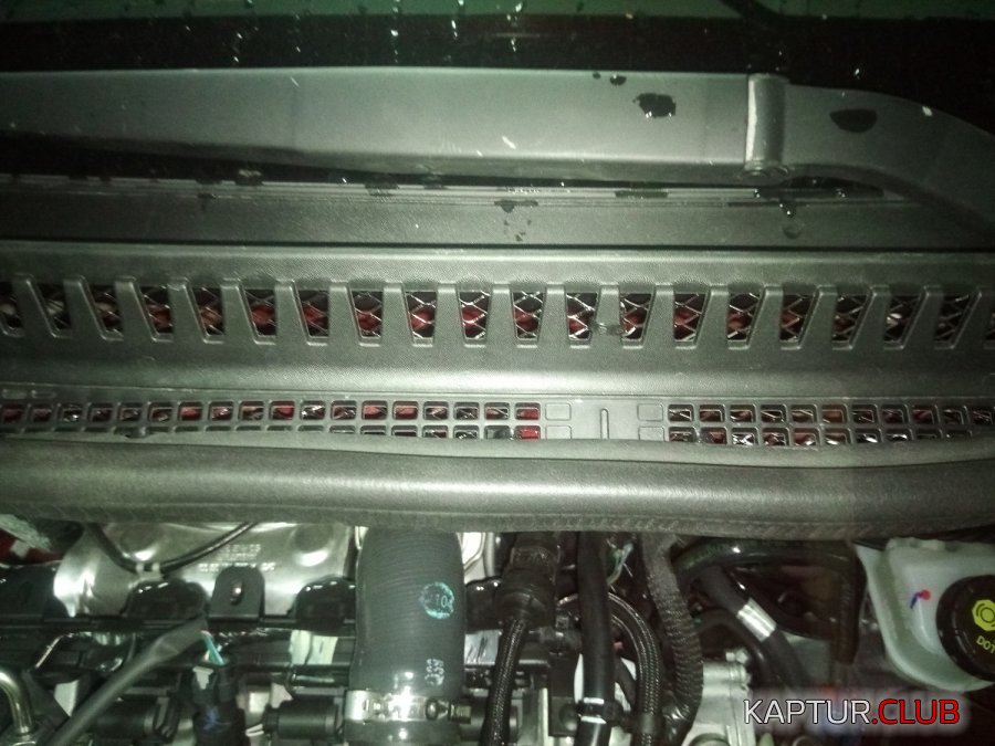

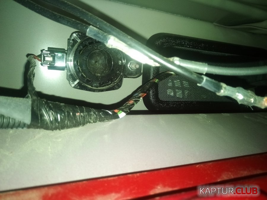

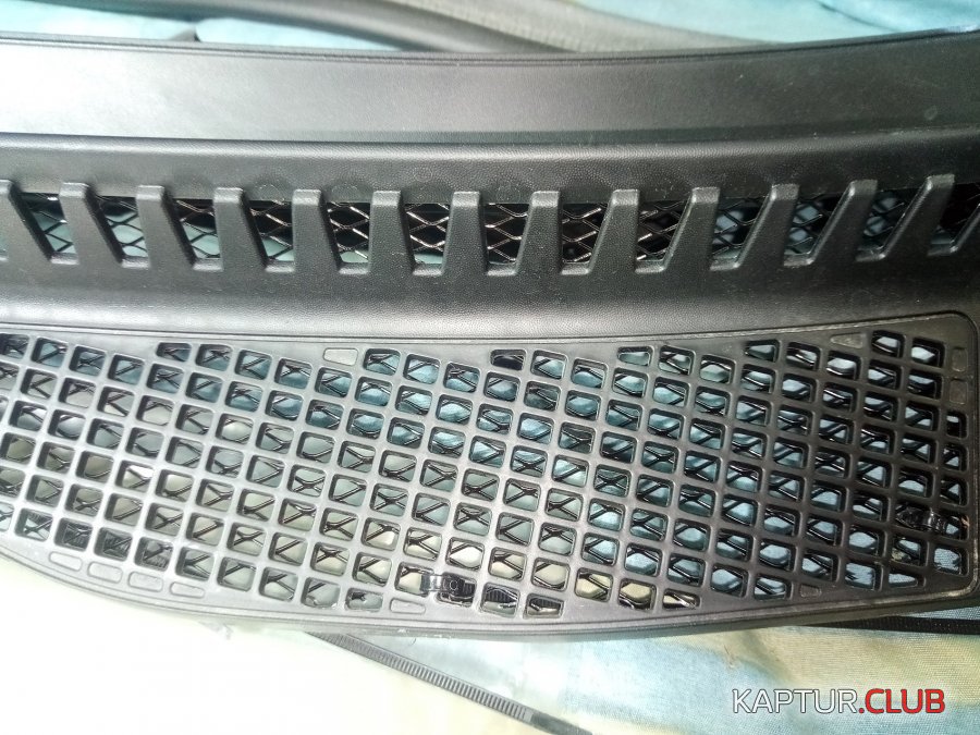

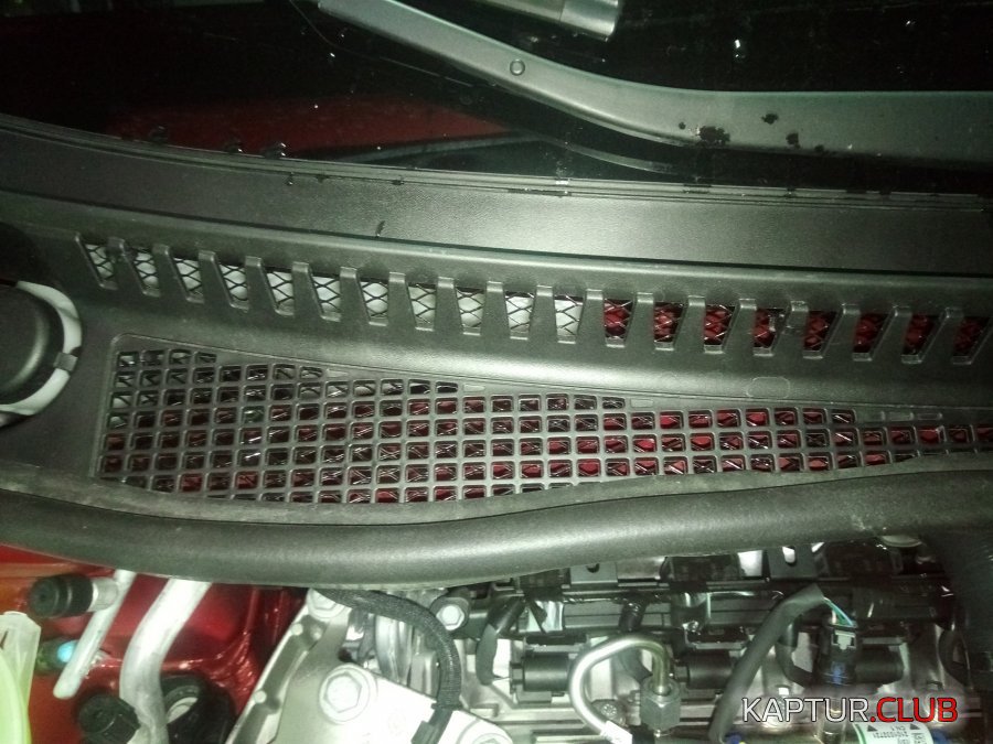

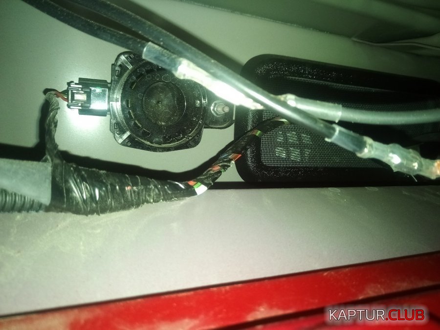

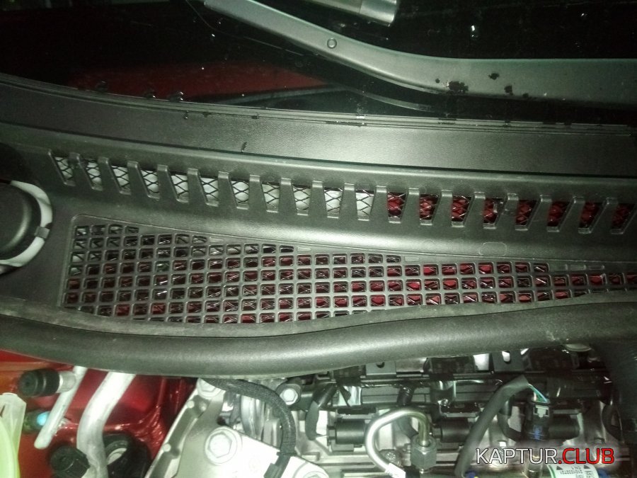

    Установил сетку в воздуховод , за одно жабо сеткой затянул , как на прошлом авто , что бы клапана не забила листва.

    Я думал только к дверям отношение имеет, так ещё и капот ???
    Расскажи, а лучше покажи ))

    Как Вы туда добрались то? не понимаю
    83.844
    207.960
    Так жабо то , легко снять.
    Самое сложное из всего , это снять поводки.

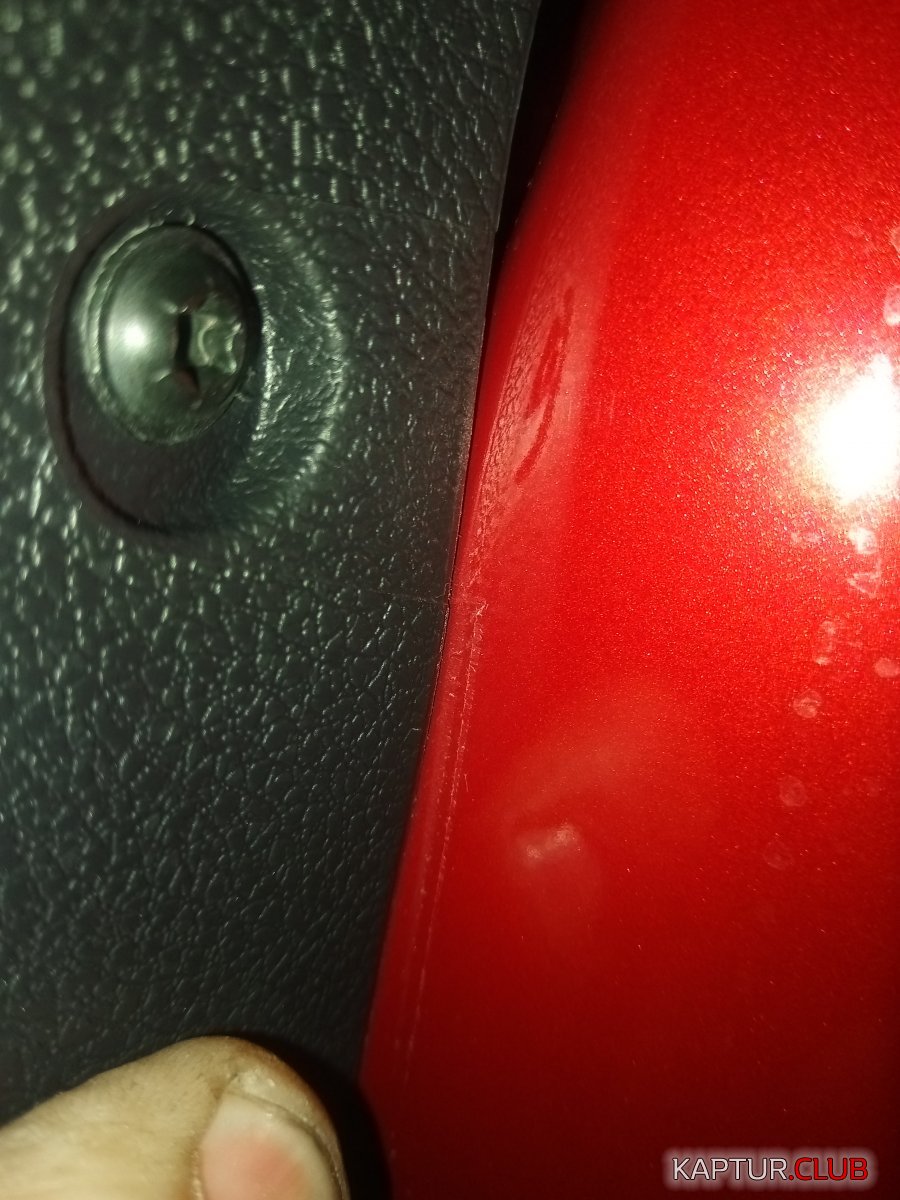

    Поводки снимаем , декоративные резинки по бокам жабо (они крепятся на двух клипсах , одна верхняя , вторую не видно , она впаяна с низу в резину) , отсоединяем трубку омывайки и все , по середине жабо есть клипса , вытаскиваем жабо из зацепов . Ставим обратно предварительно убираем мелкий мусор между уплотнителем где стыкуется о стеклом. Да и за одно поводки поменял на крючок под дворники с подогревом на зиму.
