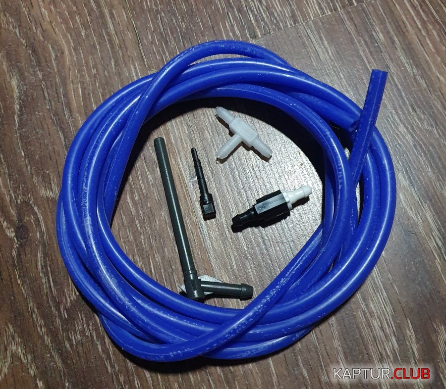

    83.845
    207.962
    Сегодня , наконец (лень было пару дней , всё равно погода - не очень) - забрал заказанное из АвтоДока.
    Всё что нужно (из материалов) , для установки омывателя задней камеры.
    Стяжки не фоткал - стяжки и так есть.
    Омыватель.jpg | Рено Каптур Клуб Россия | Форум KAPTUR.SU
