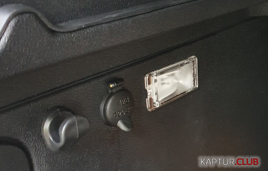

    Успел только розетку - "примаднрячить".
    Если всё срастётся (я про погоду) , постараюсь в один из этих четырёх выходных - осуществить задуманное .
    Ну хоть мальца успел и у меня теперь есть розетка - которая имеет напругу всегда.
    Вот.

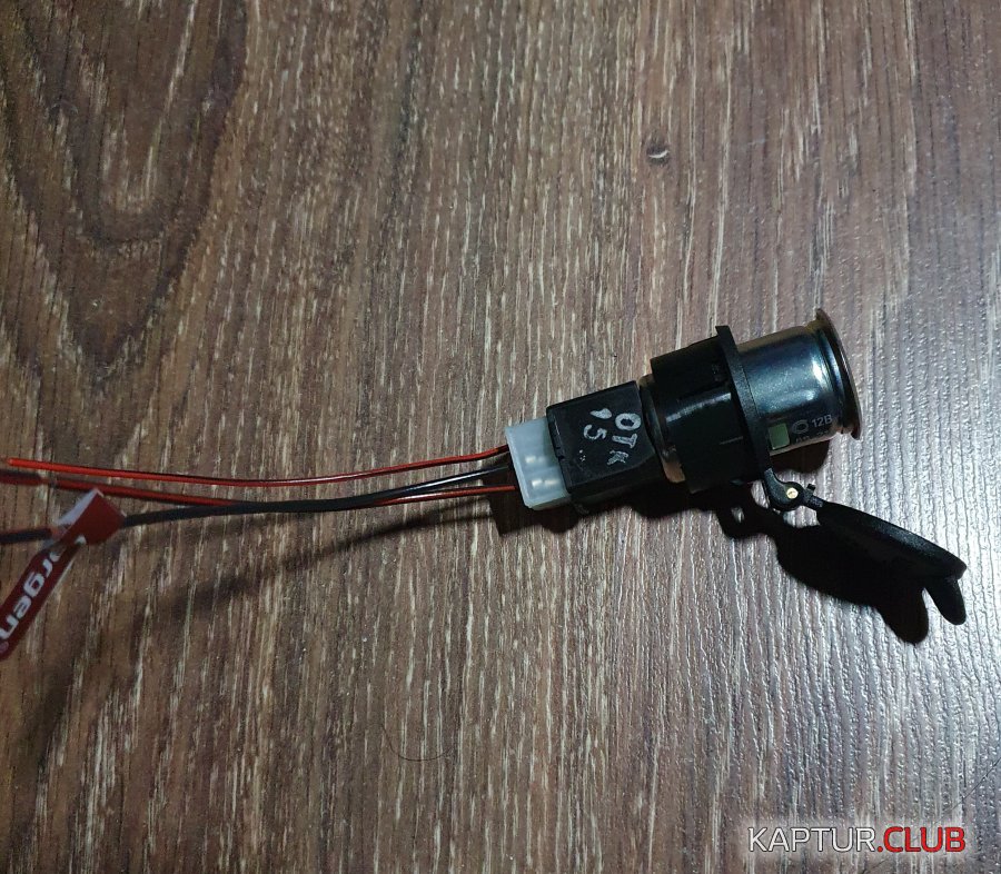

    А вот она ещё до установки.
    Прикуриватель.jpg | Рено Каптур Клуб Россия | Форум KAPTUR.SU
    Если кому нужны номерки розетки и колодки , записывайте .
    Розетка - 1183725
    Колодка - АХ-471
    zZz, Алимик и Den.094 нравится это.

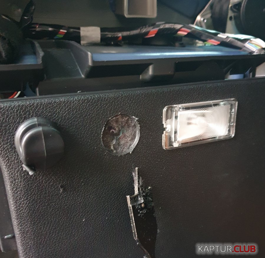

    Ну а процесс такой .
    Откручиваем один торекс (винт) и снимаем верхнюю панель.
    В принципе достаточно для работы.
    Сверлим "пером" на 28 отверстие.
    Просверлил.jpg | Рено Каптур Клуб Россия | Форум KAPTUR.SU
