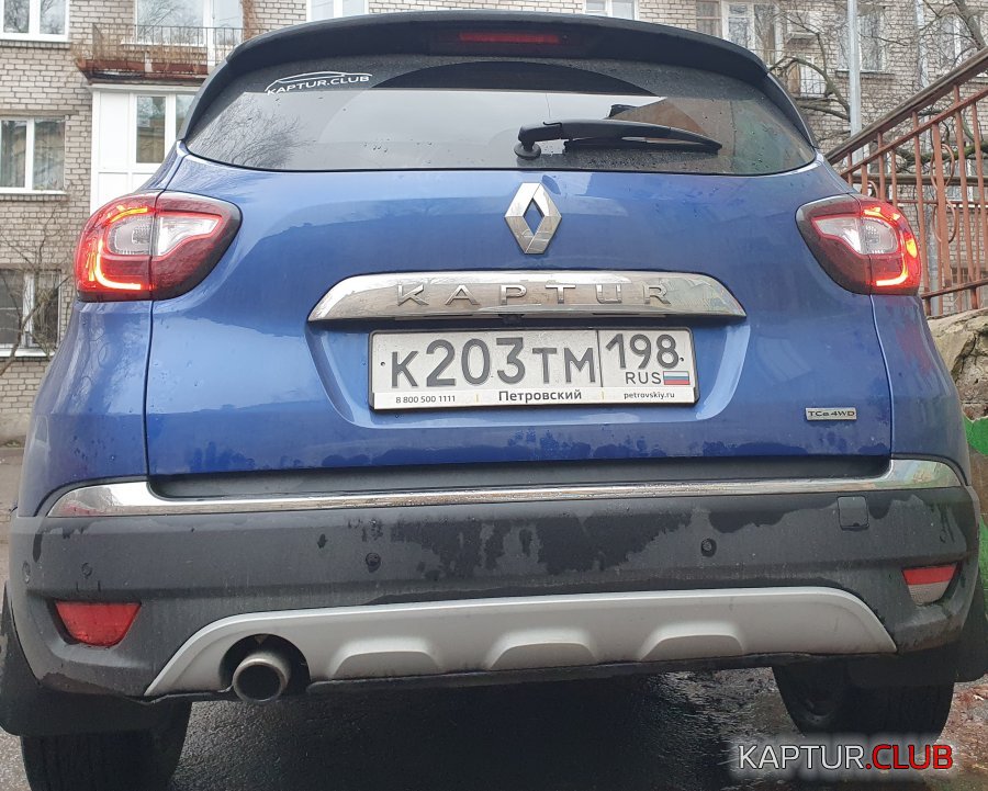

    Сегодня (наконец) исправил один недостаток (на мой взгляд) - у Каптура .
    Включил задние ходовые огни.
    Вот видно , они горят а подсветка номера - не горит .
    Теперь я в движении освещён и спереди и сзади.

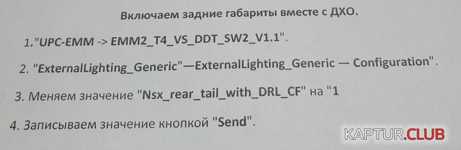

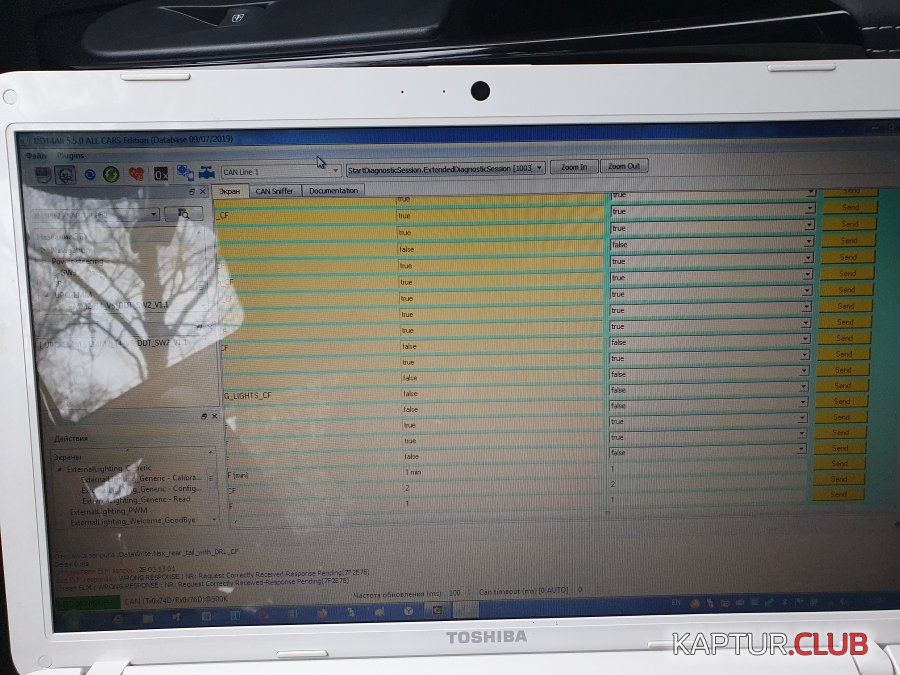

    Делал через базы DDT , на ноуте.
    20211105_130750.jpg | Рено Каптур Клуб Россия | Форум KAPTUR.SU
    Кому интересно , вот путь к искомому.

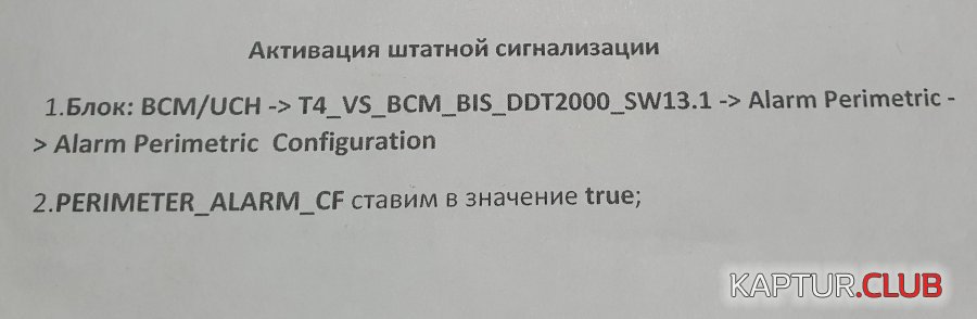

    Ну и заодно - включил штатную сигнализацию.
    Это делается так.
    20211105_144732.jpg | Рено Каптур Клуб Россия | Форум KAPTUR.SU
    jentoso нравится это.
    83.828
    207.924
    Проверил - работает.
    Для проверки вынул батарейку из карточки и открыл авто ключом.
    Каптур заморгал аварийкой и забибикал .
    Что бы это остановить нужно или воткнуть батарейку или положить карточку на место считывания.

    Мне кажется, что они отключены у нас с завода, т.к. отсутствуют габариты спереди. Видимо инженеры решили, раз их нет, зачем с заде им гореть. Не увязали логику передних ДХО с светом задних фар.
    83.828
    207.924
    Я к чему это написал .
    Вот один из примеров.
    Просто после дождей (днём) , едешь по трассе , от соседних авто - облако мороси стоит (((
    Ты как в тумане , а автосвет - держит дневные ходовые .
    Приходится принудительно включать освещение .
    Ну а теперь всё нормуль - Каптур освещён.
    lawyer, Dgon и jentoso нравится это.
    83.828
    207.924
    Неее , габариты у нас есть .
    Они там же - в этих "клыках" , что и ДХО.
    Вот сам проверь стань спереди и попроси (жену , друга и тд и тп) - попереключать свет с авторежима на габариты.
    Сам увидишь - клыки будут по разному светится .
    В режиме ДХО - ярче.
    А то что с завода их не включают - это да (((
    И не понятно почему ??((
