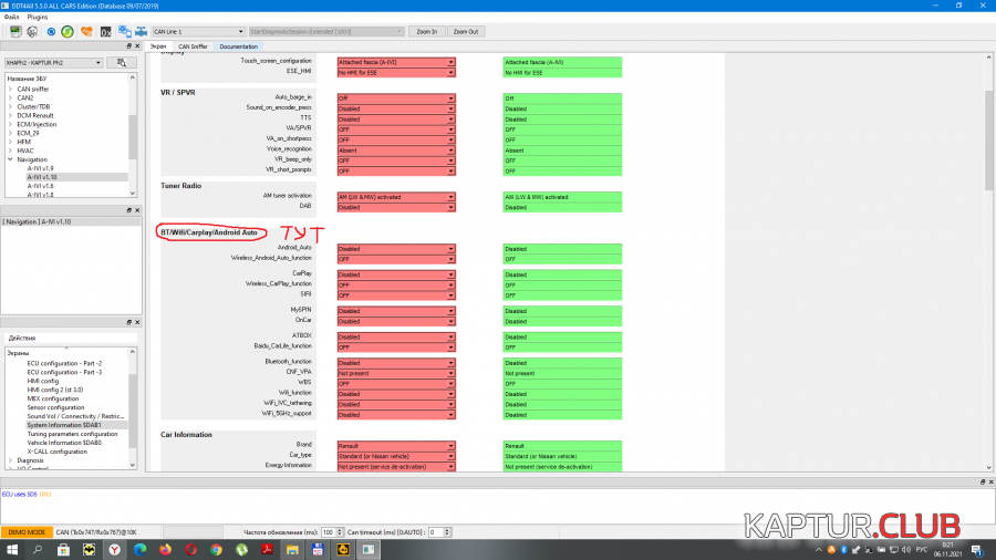

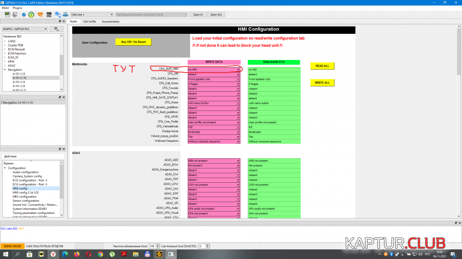

    Вот тут включается креномер и компас (4ч4).
    Но у меня зелёный столбец (на скрине) - не читается (он без значений и столбцы просто красные) (((
    4х4.png | Рено Каптур Клуб Россия | Форум KAPTUR.SU
    А тут , Андроид Авто и всё другое .
    И аналогично , правая сторона - не читается ((
    БТ.png | Рено Каптур Клуб Россия | Форум KAPTUR.SU
    83,845
    207,962
    Пытался внести значения , не обращая на правую сторону (((
    "Балалайка" перезагружается , сбрасываются мои настройки - так и должно быть (читал об этом) .
    Но изменения не записываются ((
    Нужно думать - в чём затык (((

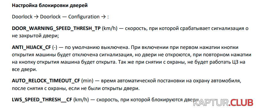

    У меня другой прикол - антихайджек включил, а теперь не могу вспомнить как, подбешивает иногда что для открытия дверей надо дважды нажать на кнопку.

    Вот путь - BCM/UCH / T4_VS_BCM_BIS_DDT2000_SW13_1 / Doorlock / Doorlock — Configuration
    Ну а дальше .
