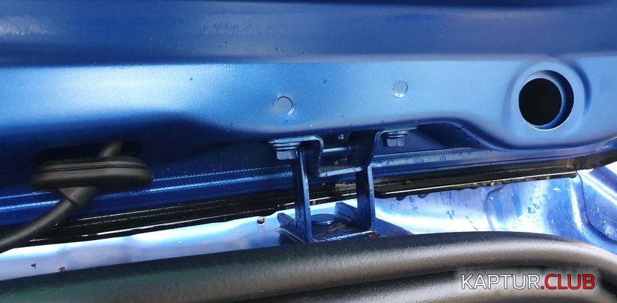

    Вытащил крайнюю (круглую) заглуху и освободил шланг.

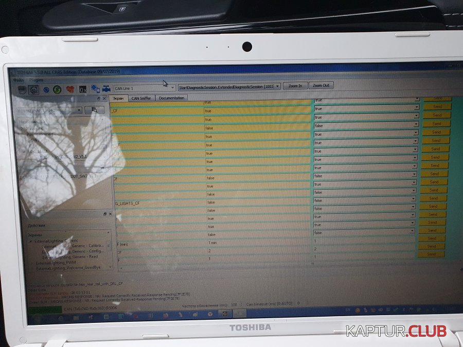

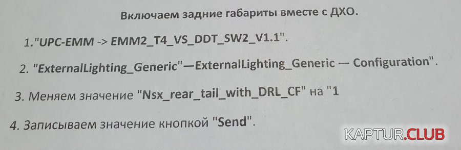

    Сегодня тоже включил габариты, но ленивым способом через Car Scanner. Лень было через ddt4all сидеть :blush:

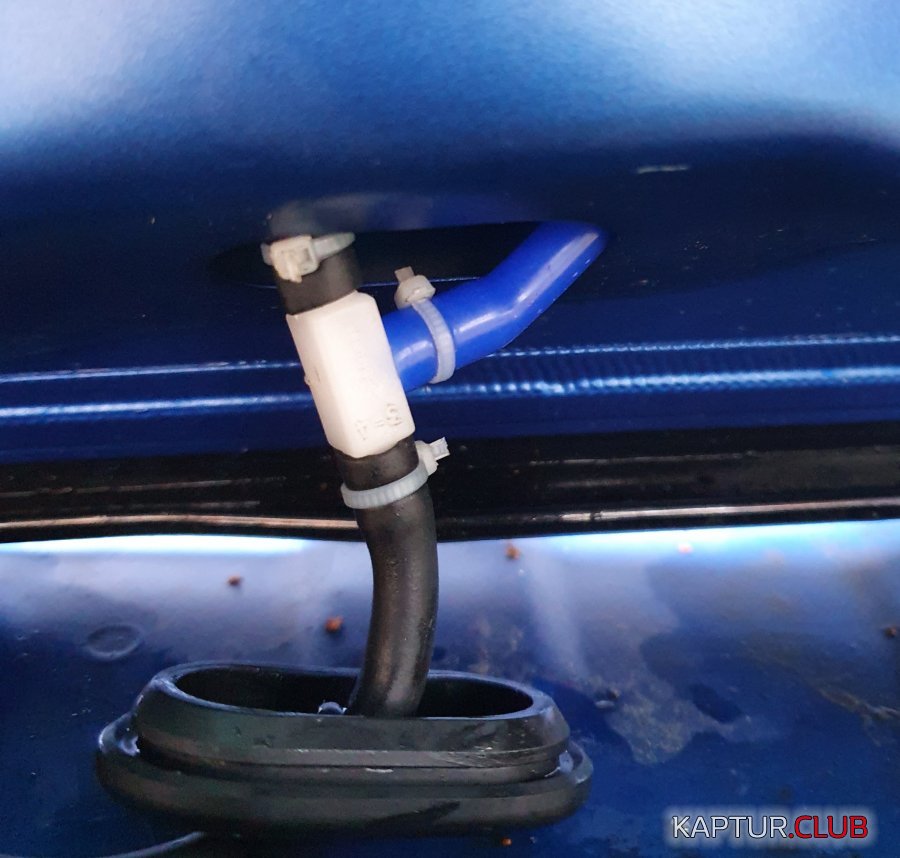

    Протянул шланг для форсунки .
    Это оказалось вообще легко .
    Без всяких подручных средств (в виде проволоки)
    Просунул в прямоугольное тех. отверстие и он без всяких усилий дошёл до отверстия (что я предварительно открыл)
    Ну а там уже вообще - всё рядом.

    Ну а дальше - тройник.

    Обратный клапан , установил тут.
    Заодно мальца притянул стяжкой шланг.

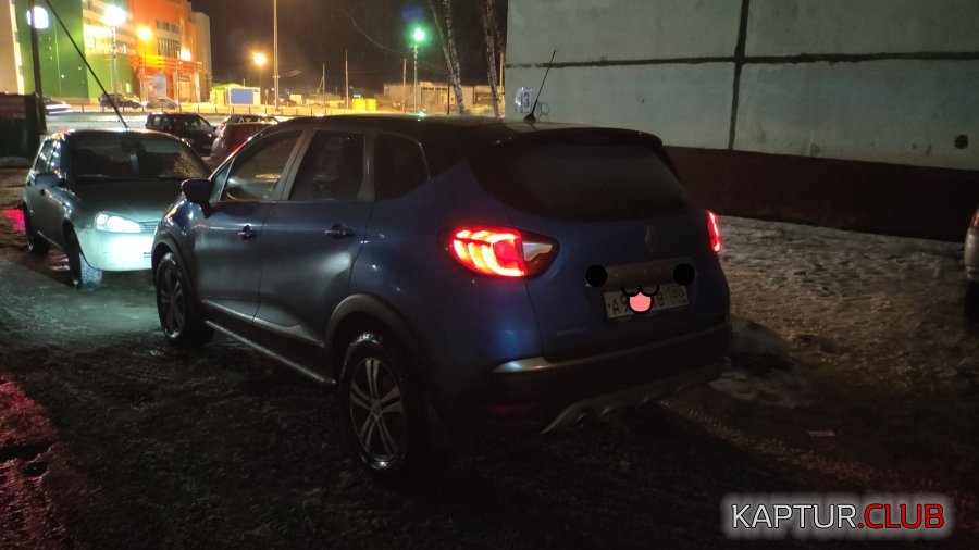

    У нас задние фары не горят от слова совсем, когда машину заводшиь, а переключатель света установлен в положение 0 (нуль).
    С этой функцией включаются габариты, вроде на фото видно в виде >>> они светят.
