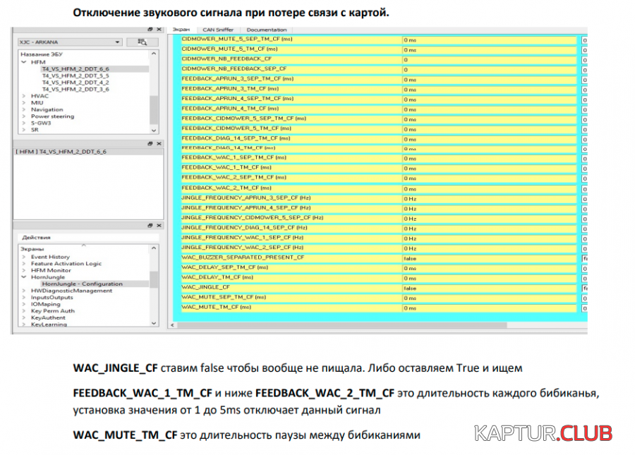

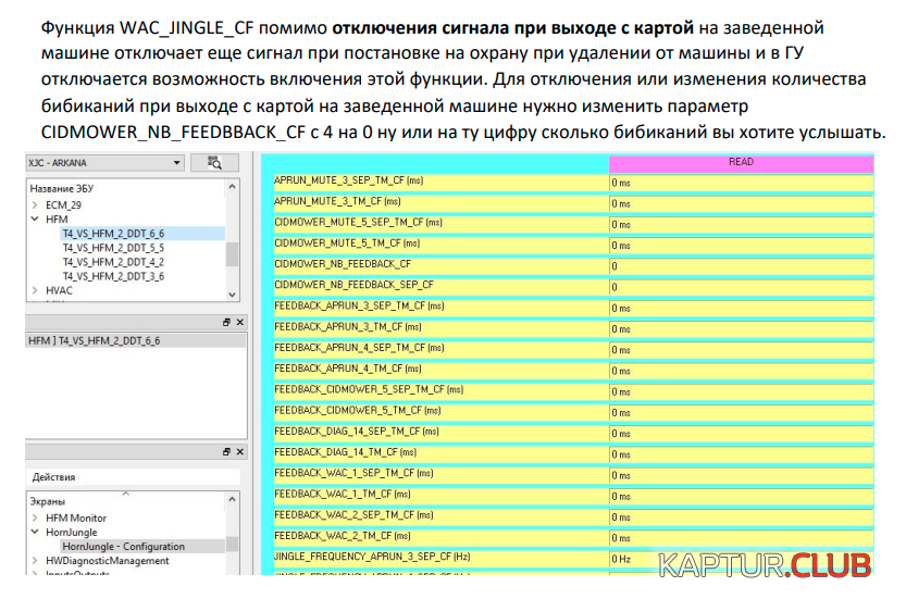

    Сергей, а ты пищалку двери при включенном моторе как убирал?

    Я не убирал .
    Но если мне память не изменяет , выкладывал алгоритм и совсем недавно выкладывал.
    А так , вот.
    2021-11-08_17-03-00.png | Рено Каптур Клуб Россия | Форум KAPTUR.SU 2021-11-08_17-03-47.png | Рено Каптур Клуб Россия | Форум KAPTUR.SU
