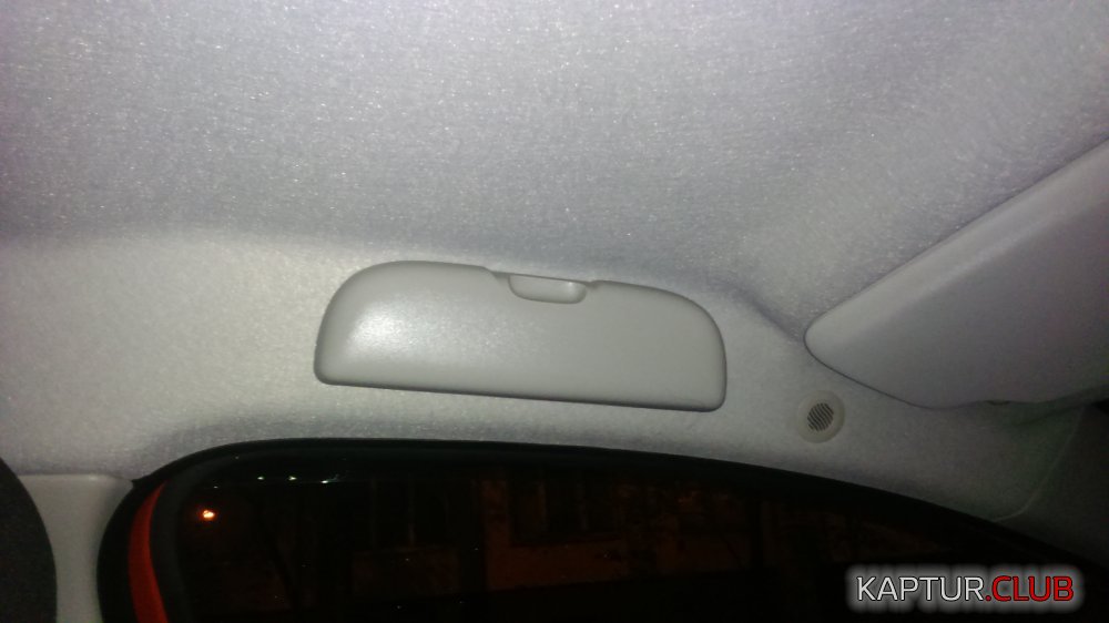

    Отсек для очков вот еще кодик на степвей первый покупал и ставил цена вопроса 500 р

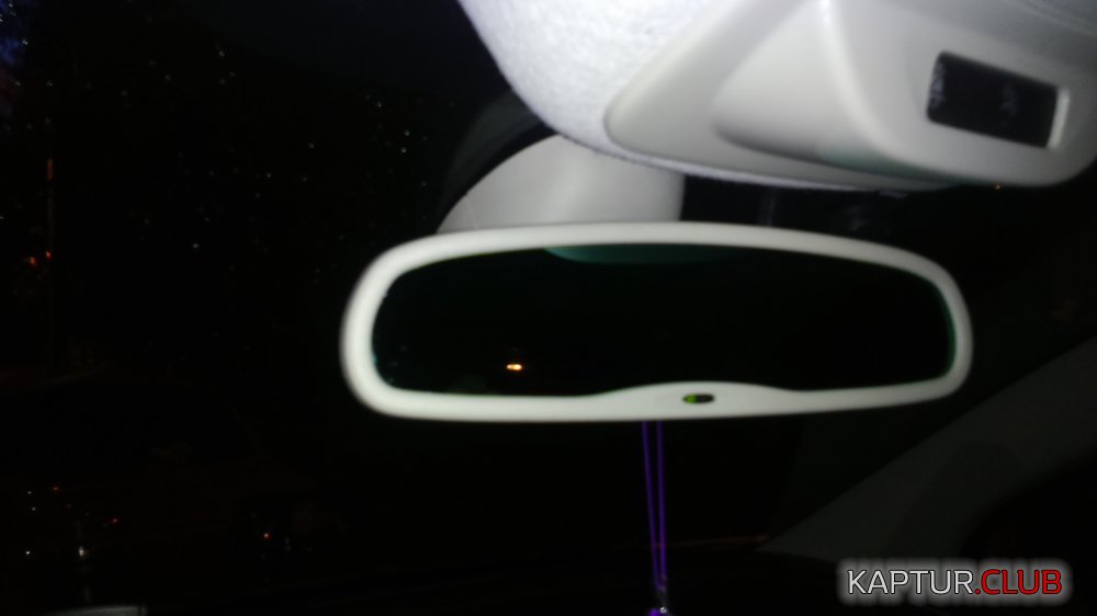

    Не вижу в форуме отдельных тем. По этой ветке. Человек поставил монохромное зеркало. Что значит подключение к блоку управления? К плафону понятно, но где там блок управления? Само зеркало странное. У него два датчика и нет кнопки отключения. Датчик спереди зачем?
    Фото установки очечника 73 94 800 15R https://www.drive2.ru/l/3366794/ Считаю это жестким колхозом на новой машине. Уверен, что заводская установка не такая - с обратной стороны должна быть жесткая пластина с отверстмями под клипсы. Иначе клипсы в картоне - объяснять не нужно. Чтобы поставить правильно, нужно снимать часть обивки, докупать эту пластину. Не случайно чел точит клипсы. У него не плотно сидит потому, что нет пластины - с ней место фиксации глубже. Колхозище. Пора нормальные ветки делать под такое на форуме.

    Вот фото
    83.825
    207.918
    Стандартное зеркало Рено , датчик спереди нужен чтоб зеркало понимало что на улице темно . У Рено два типа зеркал ( внутренний датчик или сверху или снизу ).Нам нужно зеркало где снизу .
