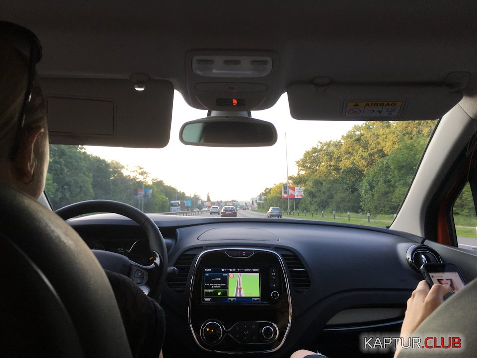

    Ну вы, чувствуется, рукастый. Я так не смогу. Поэтому для себя только готовое решение. Посмотрите пожалуйста 82 00 015 435 Nirror intnl vs https://www.drive2.ru/l/10168179/ У нас такой кронштейн? Вот такое я бы попробовал поставить.

    Меган-3 , Сценик . У них внутренний датчик снизу ( если датчик с верху , его перекроет индикация подушек безопасности ( проверенно ).

    Тут как раз датчик с верху . На фотках видно что его перекрывает индикация подушек , а кронштейн похож .

    Вот поэтому и любопытен этот вариант, интересно, с какой он модели, если Captur, то там такой же профиль плафона с датчиком. Может и не перекрывает, кстати, судя по фото. Нужно узнать, с какой модели это зеркало.

    Я проверял у себя - перекрывает .

    А чем проверяли? Фото выше. Да, на фото Captur. У нас другое зеркало?

    На Флюенс ставил , туда покупали где датчик с верху . Сначало поставили мне ( чтоб проверить как работает ) .Индикация подушек отбрасывает тень на датчик . После установили на флюшку - там нормуль ( через день на даче .чтоб подпаятся к проводке ).
    83.868
    208.028
    Зеркала все взаимозаменяемые ( на флюшке зеркало один в один как на Каптуре ) .
    Ручки дверей - внутренние и внешние , плафоны освещения , от Мегана-3 . Блок управления зеркалами , Меган-2 ( были оба авто )
